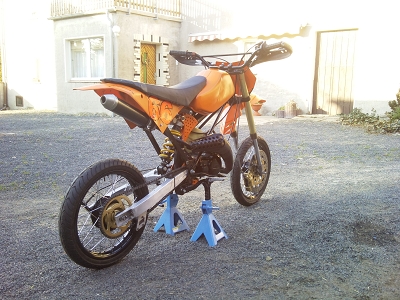

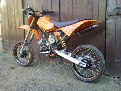

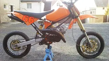

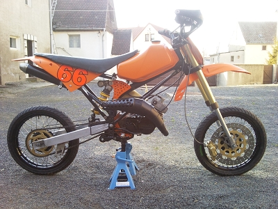

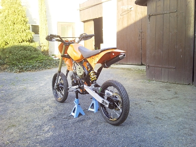

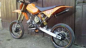

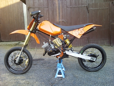

  • So da es jetz endlich soweit fertig ist, wollte ich euch mal mein Simson GP Moped für die 2011er Saison vorstellen, was ich ge-bzw. umgebaut habe. Es wird von mir und Felix gefahrn, aber er fährt nur auf Treffen mal damit. GP fahre ich :)
    Das Grundfahrwerk und denn Motor haben wir abgekauft. Ich habe dann aber noch umfangreiche optische und technische Änderungen durchgeführt (viele Details die fürs fahren wichtig sind aber ni unbedingt auffallen.) Unb optisch alles noch halbwegs schick gemacht. :rockz:
    Daten:
    Motor:
    -86ccm mit verkürzten Ansaugweg und :ask: PS 8-)
    -24mm Mikuni Vergaser
    -angefertigter Reso
    -PVL Rennzündung
    -Stage Luftfilter
    -Carbon ESD

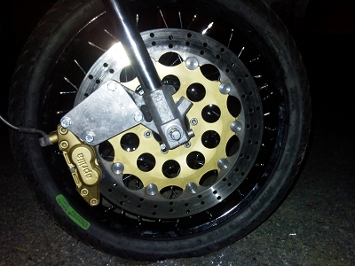

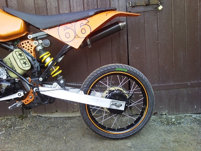

    Fahrwerk/ Rahmen:
    -Upside-Down Gabel

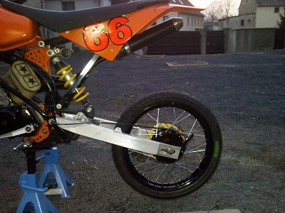

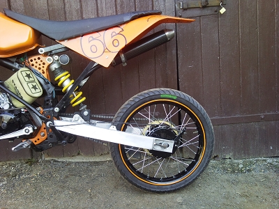

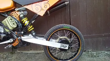

    -Aprilia-Alu Schwinge mit ZVB von ner R6
    -hinterer Rahmenaufbau Alu
    -Scheibenbremse 320mm Ducati
    -Bremssattel Aprilia mit Brembobelägen
    -hinten Trommelbremse mit Rennbelägen
    -S53 Tank
    -Kunstoffverkleidungen
    Desweíteren habe ich 3 kompltte Radsätze mit Reifen dafür :thumbup: :
    1x harte Reifen
    1x weiche Reifen
    1x halbwegs nässetaugliche Reifen
    Ersatzmotor wird ein 77er Membraner mit ca. 19 PS. So jetz paar Bilder. Guckst euch einfach mal an :D
  • Re: "Nummer 66" GP Moped für T85
    Echt heißes Gerät. Ich find diese Supermotoumbauten auf Ms 50 Basis immer geil. Man wenn diese Rahmen nich immer so teuer und selten währen. Hätt ich schon längst son Projekt :help:

    Schön das ihr noch was drauß gemacht habt. Aber so viel optische Veränderungen sehe ich gar nicht auch technische nicht sehr viel!
    Was mir Bauchschmerzen bereitet ist die Vordere Felge und Bremsanlage :?
    Federbein ist von einer R6 wovon ich auch noch so eins zu verkaufen habe. Schwinge ist von einer Aprilia bin mir aber nicht mehr so sicher.
    Viel Spaß damit.

    felgenfarbe und keine gussfelge vorne mehr,
    tank anders lackiert, bremsanalage, fällt mir jetz so auf.
    aber wenn was schon gut ist wieso noch soo viel machen;)
    Sorry aber ich muss leider Kritik los werden :sorry:
    Ich finde den Umbau so zusammengesteckt. Die Verkleidung passt irgendwie nicht ins Bild. Eine MS50 Sitzbank würde einen besseren Eindruck machen.
    Ist aber jedem seins. Lieber so, als ein schönen Umbau auf der Rennstrecke verhauen.

    Was ist bitte euer Poblem?
    Und wegen nicht viel geändert. Ich denke schon das einiges anders is vorallem die vordere Gabel mit Bremse war große baustelle und von der Befestigung der Achse totaler misst sowie andere kleinigkeitn.
    Ich würd damit auch 150kmh fahnr wenns das hergeben würde ich versteh euch ni

    Und an die anderen, wegen der optik. Das is kein Showmoped, deswegen muss das ni super Toll aussehen, es muss funktioniern und ich habs noch bisl lackiert damit es nicht ganz so hässlich ist ;)
