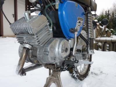

Bild ist schwierig, weil ich das Mööp bei meinem Vater habe.....
Aber vielleicht hilft das?
Re: Lage des Herzkastens?

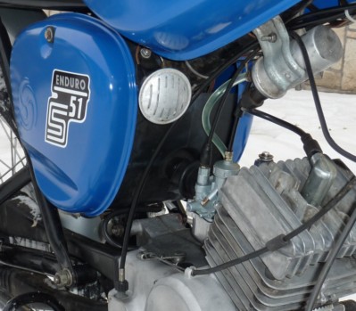

Hier ein Bild.
Und nocheins!

Dir fehlt der Einschubverschluss oben im Kasten, das könnte das Problem schon lösen. Sonst schauen ob alle Muttern fest sind die den Kasten halten.
Das Plaststück ist nicht dran schuld, und alle Muttern sind fest.......
Es war ja auch schon drinne, nur dann ists zerbrochen......aber der Kasten hing vorher schon extrem schief...!

Was für Bilder könnten denn noch helfen...hab hier noch`n paar gemacht!

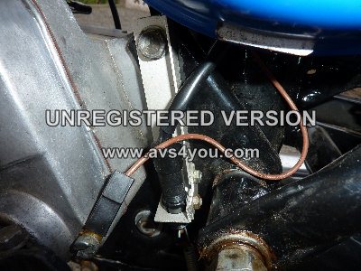

Hier das Motorlager.
Re: Herzkasten schief?

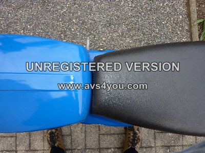

Das ist direkt von oben und man sieht an der linken Seite, dass er weit drüben ist!
Wenn der Motor zu sehr schräg hängt ist entweder was mit der Motorhalterung nicht iO. oder mit dem Hauptrahmen an sich.
So wie das Ansauggummi jetzt sitzt ist auf jeden Fall irgendwas im Argen...
