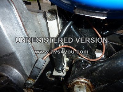

    Als Alternative für das Bremslicht hab ich mir diesen kleinen Schalter hier verbaut
    [Blockierte Grafik: http://www.ddrmoped.de/shop/images/product_images/popup_images/446_0_bremslichtschalter-kpl-hinterradbremse.jpg]
    Da kommt unten in die Messunghülse (da wo das Loch drin ist) ne kleine Feder und diese wird unten in der Kerbe für die "Rückholfeder" der Fußbremse eingehangen. Das ganze Teil hab ich bei mir in den Herkasten gebaut und unten guckt es leicht raus. Wenn du willst kann ich dir am WE nen Bild machen und nochmal genau zeigen. Dadurch ersparste dir das Kabel.

  • Re: Lichtverkabelung S51
    Ganz schön straffe Halterung aber da kann der Schalter nich weg. Ich mach am WE mal nen Bild von meinem Schalter, der ist mit im Herzkasten.
