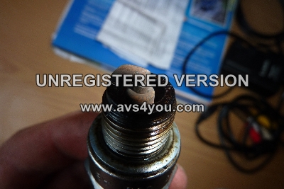

Guten Tag Gemeinde,
Habe heute einen Enduro-Auspuff rangeschraubt und bin dann gleich mal Probegefahren.
Das Mööp spinnt etwas.....
Was meint ihr zur Zündkerze?
Guten Tag Gemeinde,
Re: Zündkerzengesicht

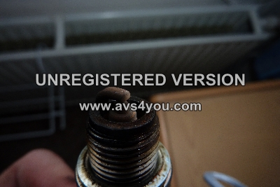

Noch ein Bild...^^

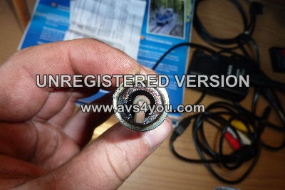

Und nocheins...

die sieht doch eigntl. ganz gut aus
Was mich wundert: Die rehbraune Elektrode, aber der Ölige Boden...
Sorry,aber ich find die zu hell.
Ich habe aber das Gefühl, dass er eher absauft...
Also bei der kerze scheint mir das eher unwarscheinlich.
Ist nen kleinen ticken zu hell, aber so kannste sie eigentlich gut fahren. Absaufen? Bei dem Kerzenbild auf keinen Fall
