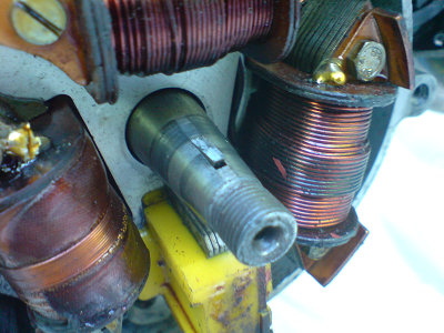

  • Re: Simson s51 mit Fehlzündungen
    Moin,
    hier ein Bild: Der Halbmond ist in die Kurbelwelle eingesetzt und hilft das Polrad richtig (ZZP) wieder auf die Welle zu setzen.
    Wenn das Polrad richtig festgezogen ist, dann sollte das eigentlich nicht passieren. Bei mir reichte ein Klemmer beim ankicken um ihn abzuscheren. War also nicht richtig fest.
    Du kannst ihn vorsichtig heraushebeln/treiben, deswegen ist er Rund auf der unterseite![attachment=0:1k3lw1rs]Halbmond.png[/attachment:1k3lw1rs]
    Tatsache! der Halbmond ist abgerissen aber dass Schwungrad hält noch und bleibt in der Position.
    Wie kann es dan sein das der Motor trozdem läuft aber bei höheren Drehzahlen fehlzündungen hatt?
    Und das aller komischste ist wenn ich den Motorendeckel ab mach ist das Schwungrad wieder in der richtigen Possition
