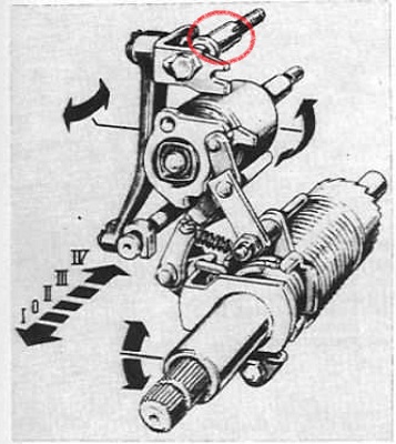

    Re: Schaltung einstellen ?
    Also, ich habe für mich die Erfahrung gemacht, dass es am einfachsten die Schaltung in die Grundeinstellung zu bekommen, wenn der Deckel kupplungsseitig ab ist, und du mit nem Finger den Gewindestift gegendrücken kannst (also wenn die Mutter gegen das Gehäuse zieht).
    So siehst du auch am ehsten, ob die Schaltwalze und der Rasthebel verrutschen. Erster Gang rein und dann die Grundeinstellung machen (46,6 einstellen und Schlitzmutter 1,5 Umdrehungen nach rechts drehen) und mit der Mutter (mit Scheibe drunter) fixieren.
    Dann einfach alle Gänge durchschalten (rauf und runter) und testen ob die Gänge richtig drinn sind oder irgendwo "vorbeirattern".
    Am besten bringt es dann die Probefahrt. Wenn immer noch was nicht sitmmt die Feineinstellung machen (1/2 Umdrehung - mehr nicht).
    Grüße,

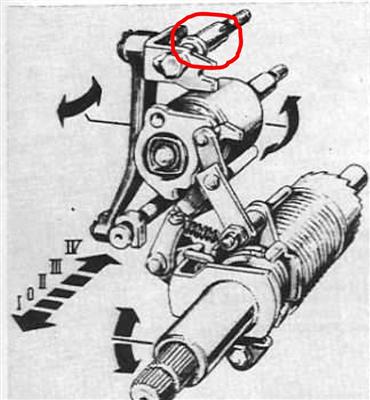

    Ja es ist normal. Das ganze wird erst durch den Zug der Mutter stabil.
    Wichtig ist zum Einstellen, dass du den ersten Gang drinnen hast.
    Da die Einstellung der Schlitzmutter den "Dreh- und Angelunkt" für den inneren Schalthebel bildet (wenn fixiert mit der Mutter), finde ich es nahezu unmöglich die Grundeinstellung zu ermitteln, wenn du nicht bei geöffneten Kupplungseite gegenhalten kannst. Ohne verschiebt sich innen immer der Gegenpunkt (Gewindestange) anstatt des Ziehkeils.
    Mit deinen 10 Umdrehungen links/rechts kannst du davon ausgehen, dass die Schaltung nun garantiert verstellt ist.
    Wenn jemand anderes eine gute Idee hat, wie du das wieder in die Grundeinstellung bekommst ohne den Kupplungsseiten Deckel abzunehmen bin ich darauf gespannt.
    Hier ein Bild der Schaltung hinter dem Kupplungsseitigen Deckel (zum Teil hinter dem Kupplungskorb verbaut) zum besseren verständniss. Im roten Kreis die Schlitzmutter an der du zur Zeit rumdrehst.
    [attachment=0:342u2of1]Schaltmechanismus.jpg[/attachment:342u2of1]
    Wenn oben die fixierung durch die Mutter fehlt ist das ganze einfach nur Lose dadrinnen.
    Grüße,
