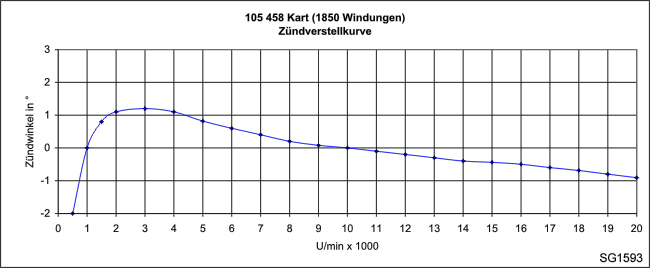

    Die originalen Markierungen stimmen schon, der Versatz kommt kommt von der dynamischen Zündzeitpunktverschiebung. Ich habe die gesuchte Kurve auf der Internetseite von PVL gefunden.
    Es bietet sich an die mm in KW umzurechnen und die Differenz zwischen den Drehzahlen für den gewünschten ZZP bei der gewünschten Drehzahl einzubeziehen. Da der Durchmesser des Rotors sehr klein ist, ist eine bis aufs Grad genaue Einstellung über ein visuelles Ausrichten der Markierung so gut wie nicht machbar.
