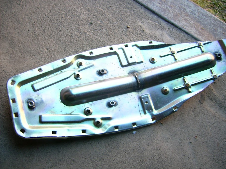

    Zitat von George
    Von der Sitzbank gibts noch nichts neues :D
    Nur ein kleines Update
    [Blockierte Grafik: https://lh4.googleusercontent.com/-tPYF0SwR3UE/TuWk342robI/AAAAAAAAB10/luKLFw1xdCk/s912/DSCI0022.JPG]
    Die 4 Schrauben zur Befestigung angeschweißt. Sobald der Bezug fertig ist wir dsie bezogen und es gibts Komplettbilder ;)
