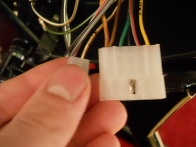

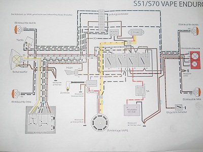

    Bis jetzt ist alles in Ordnung, Probleme gibt es aber beim Zündlichtschalter und dem Stromlaufplan der Vape (Bilder angehanden). Wenn ich das richtig sehe ist im Plan das "alte" Zündschloss und kein Zadi eingezeichnet.
    Das alte hat doch aber 3 Stellungen, oder? Das Zadi nur 2.
    Wie schließe ich das Zündschloss richtig an (Farbe an Farbe)?
    Würde mich über eure Hilfe (mal wieder) freuen. Denn so richtig umdenken kann ich nicht, denn ich weis ja beim Zadi auch nicht welcher Draht zu welchem Anschluss gehört.

    Was du da hast ist die neue Version des Anschlussteckers, als jede Baugruppe an den Kabelbaum gesteckt wurde.
    Leider kann ich dir nicht verraten, wo man das passende Gegenstück zu diesem Stecker herkriegt.
    Was ich aber verraten kann ist das Schaltschema des Zadi Zündschlosses:
    [Blockierte Grafik: http://s7.directupload.net/images/user/090827/temp/ismhbwqw.jpg]
    Original siind die 2 braunen Kabel am Zadi verbunden, da es nur für Dauerlicht gemacht war, machte vllt. Sinn, ich hab sie getrennt, damit erhällt man einen Schaltkreis mehr.
    Das Zadi hat tatsächlich eine Schaltstelle weniger als das einfache Simson Schloss, aber das nur das Standlicht, das braucht man meist eh nicht.

    Ich habe die Vape inkl. Kabelbaum bei einem Anbieter, und das Zadi bei einem anderen gekauft. Kabelbaumseitig gibt es leider keinen Stecker zum Zündschloss.
    Nur der Schaltplan und das wars... im Moment bin ich immer noch Rat/Planlos :help:

    Also, da es für den Stecker am Zündschloss kein Gegenstück gibt, empfehle ich: Abschneiden und Flachstecker dran, damit du die Kabel mit den Steckern des Kabelbaums verbinden kannst.
    Dann misst du welches braune Kabel welches ist, Nr.1 hat in Stellung 0 Kontakt zum braun/weissen, Nr.2 in Stellung 2 Kontakt zum gelben.
    Dann verbindest du:
    Zadi - Bezeichnung im Schaltplan - Kabelbaum
    br/ws - (2) - bl/ws
    br1 - (31) - Masse
    br2 - (59) - sw/ws
    gelb - (56) - ws/sw
    sw - (15/51) - sw + sw/gelb
    grau/rot - (58) - gr
    Grün/rot - (30) - rot/grün
    den 3er Verbinder gibts leider nicht, also musst das sw/rt zum bremslicht einfach mit an die 59 klemmen.
    Das sollte schon reichen.

    mir ist inzwischen aufgefallen, das Rücklicht könnte genauso gut auch an Wechselspannung angeschlossen werden.
    Spricht graues Kabel von der 58 an die 56 mit ztum ws/sw für den Scheinwerfer klemmen, das entlastet den Regler ist aber nicht zwingend notwendig.
