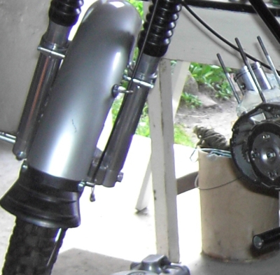

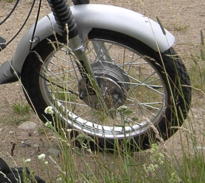

Wenn Du nichts ordentliches findest, kannst Du die Halterung auch selber bauen.
Einfach im Baummarkt eine Ösenschraube ( am besten gleich Edelstahl) mit 6er Gewinde besorgen diese auf gewünschte Länge kürzen, eine 6er Mutter aufschrauben, dabei den Abstand wählen und Mutter so belassen, dann Scheibe vor die Mutter, nun eine Gummischeibe, Ösenschraube mit Scheibe usw. in das Loch stecken und von der Schutzblechinnenseite mit Scheibe und Mutter sichern.
Sieht sogar recht ordentlich aus.
Meine Bilder sind zwar etwas schlecht aber vieleicht für dich eine Anregung.
