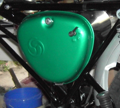

Hallo ich habe von meinen Moped den schlüssel vom linken Seitendeckel verlren und habe keinen ersatz wie kann ich da einen nachmachen lassen?

Nachmachen lassen sehr, sehr schwierig wenn nicht sogar unmöglich.
Denn wie soll man jetzt die Einkerbungen vom Schlüssel abnehmen. geht nicht.Wenn du kein neues Schloss in irgend einen Shop bestellt kriegst, kannst du Dir auch einfach ein rundes Briefkastenschloss aus dem Baumarkt einbauen. Sieht fast original aus und dazu haste auch gleich neue Schlüssel. Eventuell mit Scheiben von hinten ablegen und die Passgenauigkeit herzustellen.
Sieh mal sieht garnicht so schlecht aus.
Viel Spaß beim basteln

ok danke das werde ich morgen gleich machen

Mach Dir mal keine Sorgen.
Selbst wenn du ein Briefkastenschloss oder ähnliches einbaust, steigt die
Einbruchserie nicht an. Entweder es schlägt jemand deinen Seitendeckel kurz und klein oder er lässt es bleiben, mehr gibt es dazu nicht zu sagen. Kaputt kriegste ein Moped immer gehauen, nur das die Sicherheit etwas mehr zu nimmt.Ist nicht böse gemeint.

Einmal den Seitendeckel beherzt nach hinten ziehen und schon is`sa auf...
