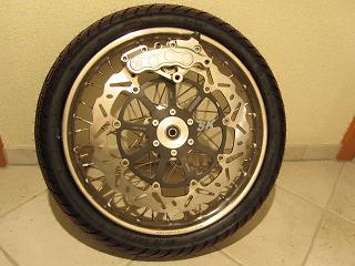

kann dir nur nen bild von meinem zeigen. hab da mal soclhe adapter mache lassen für 280mm scheibe
[Blockierte Grafik: http://s7.directupload.net/images/110815/temp/9zws3xya.jpg]

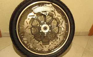

hier mal nen bild von meiner anordnung
