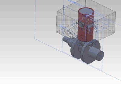

    So, wer gibt mir die maße ner KW
    Nimm nen Messschieber in die Hand und nehm se dir doch selber ab?! :crazy:
    Hab Brennraum, Buchse, will lieber die Strömer im Gußkoerper machen, wenn einer ne KW ausmisst, mach ich die zwischendurch. Die KW ist irgendwo im Gehäuse, das käme eh bald dran, aber wenns vorher ginge...
    Un was soll die sache mit dem Polrad abdrehen -> als Demonstrator was machbar ist, kostet nix, hat jeder rumliegen, wir sind in den 90gern nur mit dem Nocken gefahren.
    , un zeug dran laminieren un was willste da backen -> Das wird auf ner 2D gewickelt, Das Zeug wird zweistufig gebraten um fertig zu vernetzen und um TG hochzukriegen, sonnst wird der Mist unter wärme wieder instabil.
    Un vorallem mittels FEM berechnen? Vorallem wozu-> klarer Fall man sieht wann sie in den Eigenmoden läuft und die LAger killt, oder wenn sie kurz vorm aufklappen ist
    Vergiss das denken in Metall dabei mal ganz schnell -> der Mix machts, sonst kannste Normteile vergessen, verbinde mal zwei CFK Stäbe miteinander auf herkömmliche Art, oder schraub mal in ner Wabenstruktur was ein, da kommt nach ein paar mm die Alufolie der Waben, da kommst Du auch ums Einkleben von Gewindehülsen nicht herum.
    Es ging im Fred um das Modellieren des Motors, wenn der erstmal da ist, ist doch klar was mit dem Modell gemacht wird.

    Polrad als Beispiel weil
    a) ist dann vielleicht Schrott hat ober nix gekostet
    b)soll auch noch andere Teile geben, die man leichter machen könnte, wem was einfällt, schlagt was vor.
    Innenrotor wird man nicht schlagen, klar.
    Ist nur ein Beispiel, ich finde das Spülen eher interessant.
    Den Rahmen modellieren wäre auch top, koennte man schöne Anbauteile malen.
    Na dann los, Zylinder runter, ausmessen, modellieren und dann kannste ja mal das Simulieren anfangen! Aber bitte deine Ergebnisse (was soll eigentlich rauskommen) hier posten! Am besten gleich noch mit einer verifizierende Messreihe, damit du auch sicher sein kannst, dass deine Rechnung stimmt!
    Wenn das dann alles so passt, gehste damit an ne Uni und lässt dir einen Doktortitel dafür geben! Denn das wäre die dem Aufwand angepasste Würdigung deiner Arbeit!
