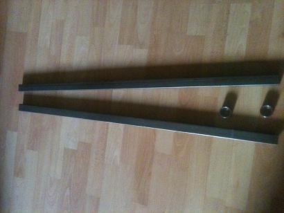

    Falls du gierig auf Pix bist :
    [Blockierte Grafik: http://666kb.com/i/c27x5tzl5bq98kbc6.jpg]
    Was das wird solltest du mit deinen zarten 29 Jahren logisch schlussfolgern können :D
    Man wird sehen was die Zukunft bringt. Ich lass mich halt nicht hetzen und verbitte mir Aussagen zwecks Überschätzung ;)

    Wollte niemandem eine Überschätzung unterstellen hatte es nur vermuten weil man nix mehr gehört hat und deine Schwalben Doku irgendwie gelöscht ist oder übersehe ich irgend was?
    Dein Bild nach Hmm gute Frage ich sage mal 2 Vierkantprofile und 2 Verlobungsringe?
    Kann man nicht genau erkennen aber ich finde es super das es bei dir weiter geht.
