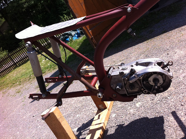

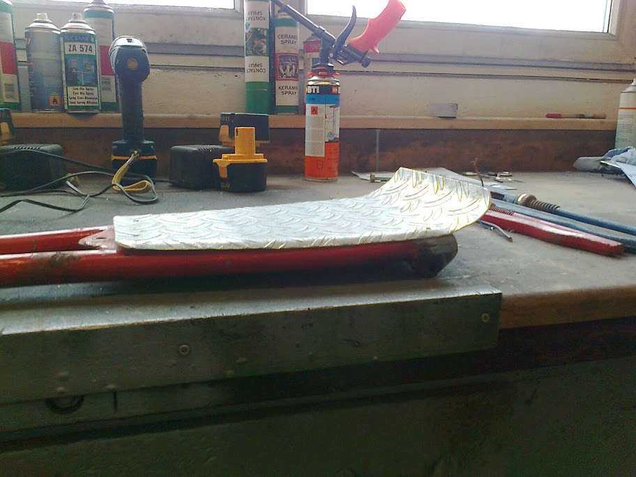

    Soweit erstmal die Grundzüge. Hier ein Bild vom Obergurt + Sitzblech
    [Blockierte Grafik: https://lh4.googleusercontent.com/-mXQeTkQ2dWk/T4auS1q-3RI/AAAAAAAACEY/ap7bo1YuPk8/s912/IMG_0037.JPG]
    Und hier schon der Straff bearbeitete Rahmen mit fertigem Tankumbau ;)
    [Blockierte Grafik: https://lh3.googleusercontent.com/-cQkl7efllNY/T4auSw99FZI/AAAAAAAACEU/z5bpkzeKaE0/s912/IMG_0052.JPG]
    Mfg Ifram

  • Re: Ifram's Sprint Moped
    Interessant, hast du den Rahmen hinterm Benzinanschluss durchgeflext um eine Trennwand einzuschweißen?
    Weil es wäre ja unsinnig wenn soviel Spritt bis unten in den Rahmen läuft.
    Simson S50 B2
    Vape
    LT 63
    Zitat von no_Limit
    kommt keiner dran :thumbup:
    Zitat von Schwalbe KR511S
    Was willst denn beim originalen Tank hinbauen. :crazy:
    Richtig, der Rahmen ist der Tank ;)
    Ja hab ich ist aber Kaltgelötet, ist dicht und man sieht nicht wirklich das geschweißt wurde, wenn Rostschutz drauf ist, fällts gar nicht mehr auf ;) Der Tank fasst ca. nen halben Liter
