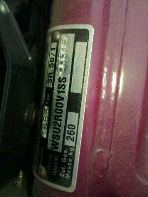

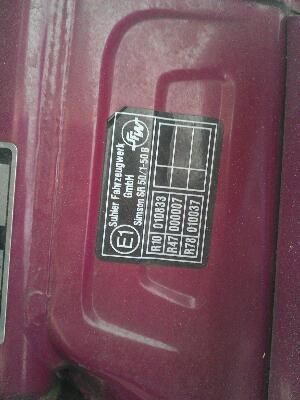

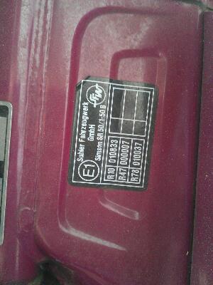

  • Re: Bitte um kurze Beratung zwecks AOA-Umbau
    Zitat von FibreFanatic
    Nanu, da stimmt doch was nicht. Ab 92 waren doch nur noch 50km/h erlaubt!? Und seit wann gibt's zum Moped nen Fahrzeugschein?
    Wie schon andere bemerkt haben stimmt da was nicht. Zuerst mal gibts bei den Mokicks weder
    Schein noch Brief sondern nur eine ABE .Und das es eine SR50, Bj.95 mit 60km/h Zulassung gibt,
    ist völlig ausgeschlossen :rolleyes: .
    Jedenfalls nicht in der BRD :crazy: .Oder hab ich da was verpasst?!?
    S51E
    Tja, bin nu bissel BAFF, aehm verblüfft und raff nicht wie das kann :oops: .
    Eigentlich sollen die ja nur bis 1990 gebaut worden sein, laut Wiki.
    Kann das mal bitte einer aufklären?
    mfg
    S51E
