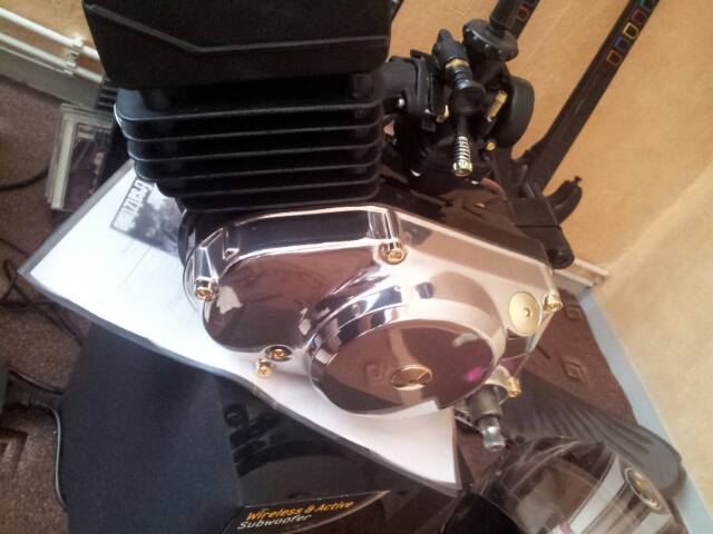

Zweirad tuning macht gute arbeit.glaub ein motordeckel hat so 15€ vekostet.das ergebnis kann sich auch sehen lassen finde ich
Das Ergebnis kann sich wirklich sehen lassen!
