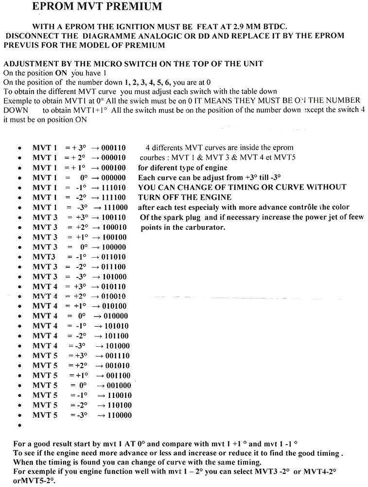

Das hatte ich hier für die MVT-DD gefunden:
Mit EPROM:
Mit dem MVT EPROM haben Sie die Wahl aus 18 verschiedene Kurven.Als Basis haben Sie 3 verschiedene Zündkurven. Durch 6 Schalter am Eprom können diese Zündkurven Richtung Früh- oder Spätzündung verschoben werden.
z.B.:
Code 000000 = Zündkurve MVT1 mit + 3° Verstellung (Richtung früh)
Code 100000 = Zündkurve MVT1 mit + 2° Verstellung (Richtung früh)
Code 110000 = Zündkurve MVT1 mit + 1° Verstellung (Richtung früh)
Code 111000 = Zündkurve MVT1 0° Verstellung = Basis
Code 111100 = Zündkurve MVT1 mit - 1° Verstellung (Richtung spät)
Code 011100 = Zündkurve MVT1 mit - 2° Verstellung (Richtung spät)
Code 001000 = Zündkurve MVT3 mit + 1° Verstellung (Richtung früh)
usw....Beschreibung liegt bei.
Die Zündkurve ist alles andere als ideal.
Ist ja auch eigentlich für einen anderen Motor mit ca.40er Hub und einem orig. ZZP von 1,2mm v.OT gedacht. Es gibt noch andere CDI. Da kann das etwas anders sein. Gr.
Der ZZP ist doch hubunabhängig, wenn man mit Grad Kurbelwinkel arbeitet.
Wie sehen denn die beiden anderen Kurven aus? -

Das RJ23 Eprom1-5 hat 18 vorprogrammierte Zündkurven und wird anstelle der CDI eingebaut. Die sind auch für unterschiedliche Motoren.
Ganz schön "Heavy" die Kurven .
Eine universelle digitale Zündkurve gibt es nicht
Polle, Du möchtest sicher wissen, welches Eprom Du verwenden könntest....... Schaltmoped Derbi Senda, IR MVT Prem.11/Eprom 1, Fahrzeuge mit Simson ähnlichen Hub oder den selben (Sachs Motor), Hercules, Puch, Zündapp ect. IR MVT Prem.12, Eprom 1. Im "Angebot" hatte das Eprom ca.70€ gekostet. Gr.

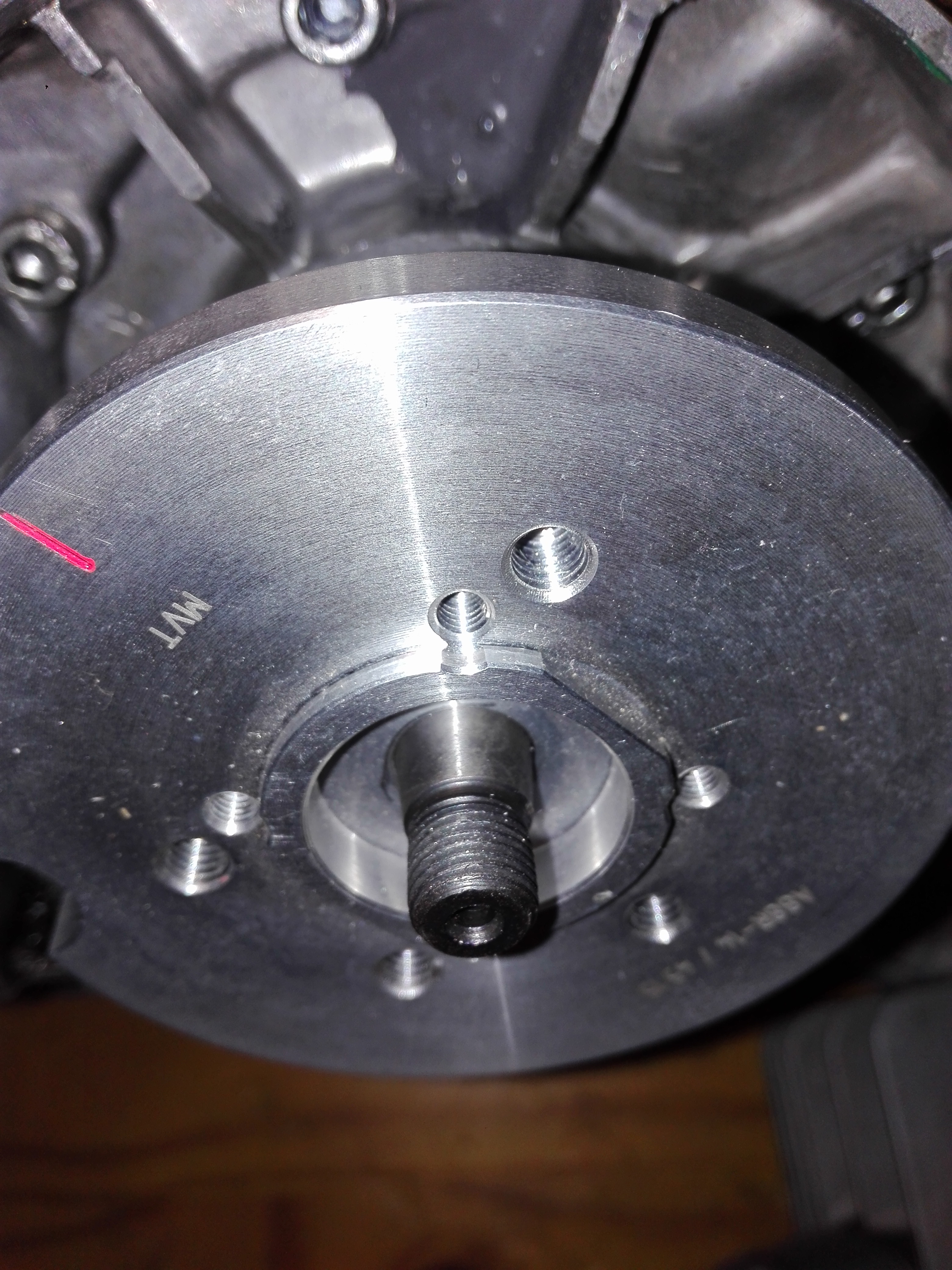

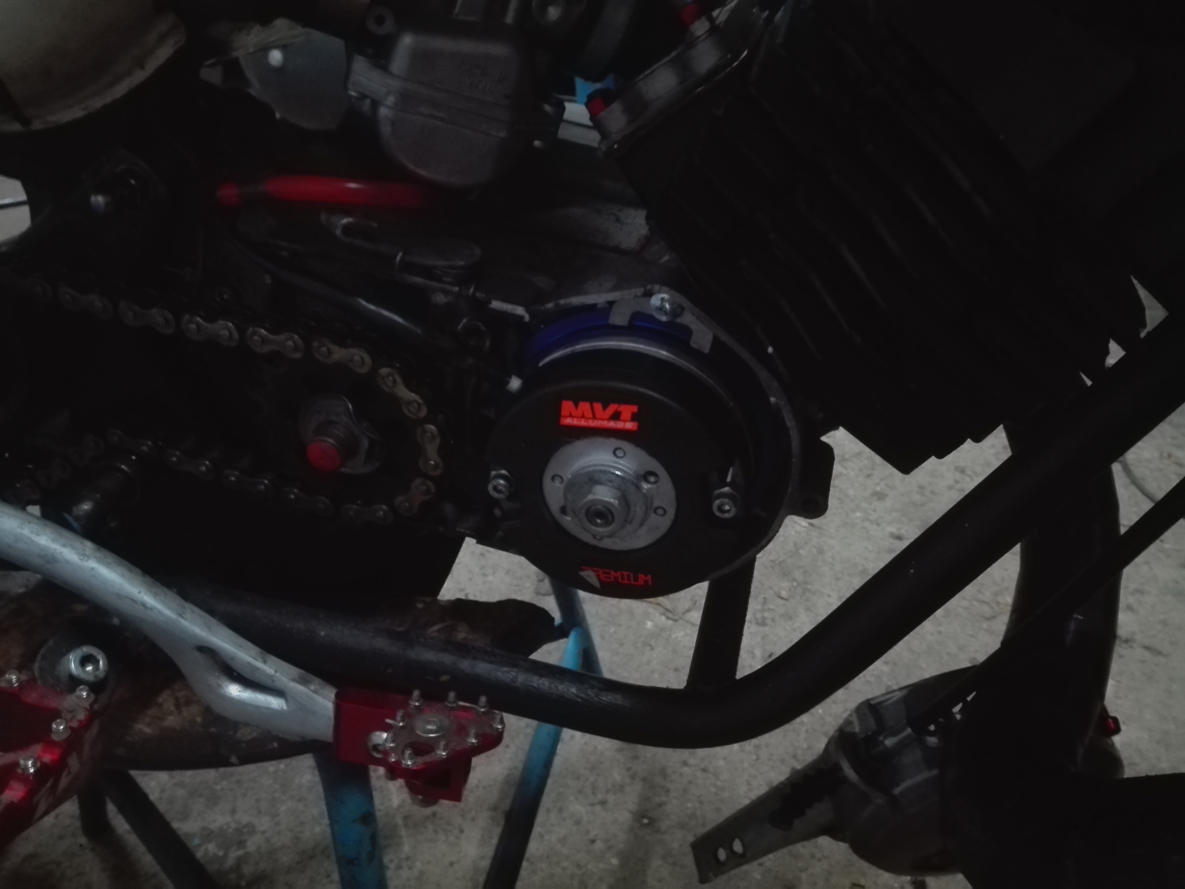

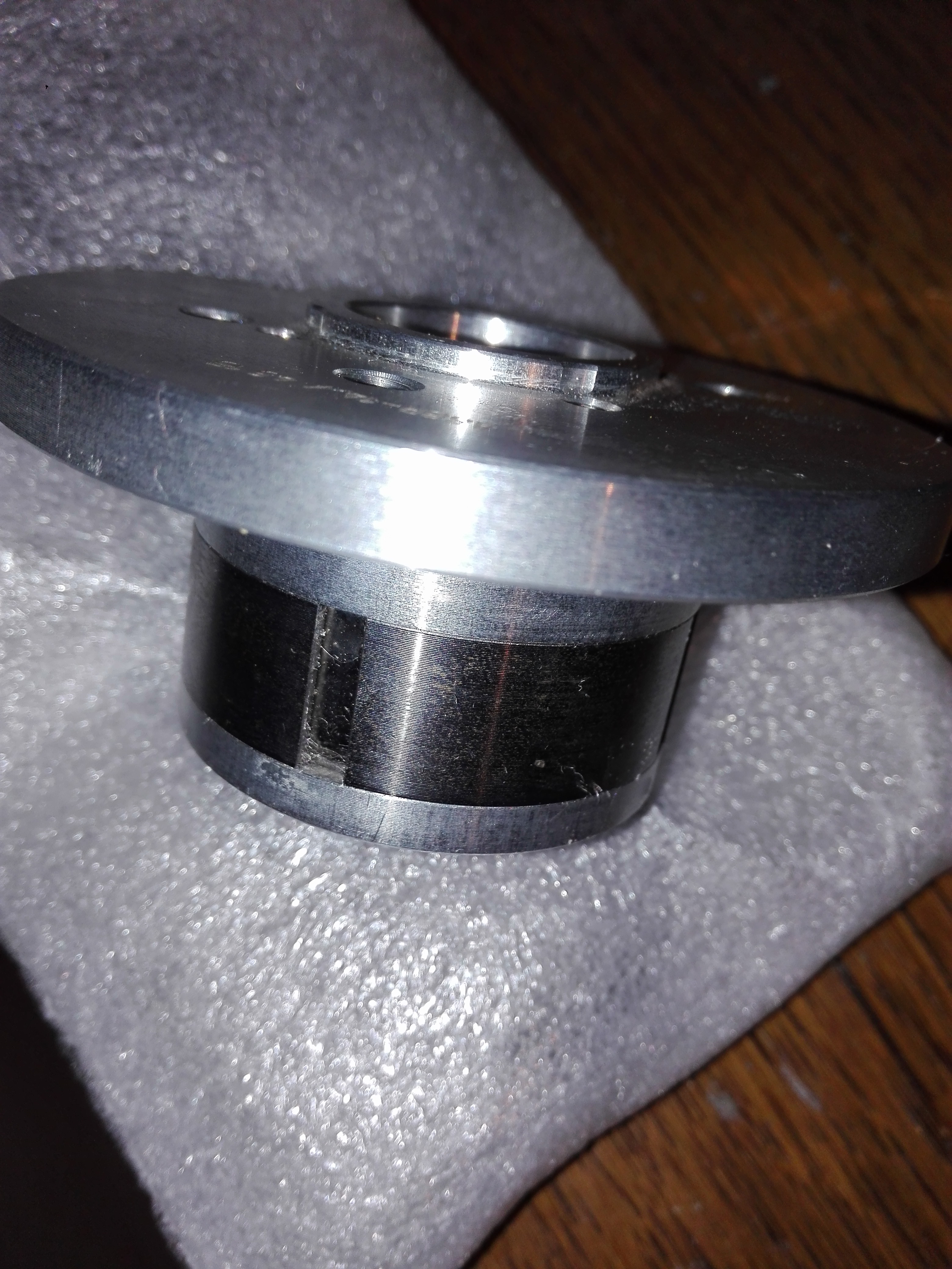

Ich möcht mal noch was zu den Unterschieden von MVT-Zündungen für unterschiedliche Fahrzeugmodelle loswerden.Vielleicht hilft das dem ein oder anderen bei seiner Kaufentscheidung.
Habe hier eine MVT für Minarelli liegend ab 2003
Dort fluchtet das Rotorende mit dem Ende des Konus vom Kurbelwellenstumpf, dort wo dann das Gewinde beginnt.Das Konusverhältnis passt hier also superHabe leider kein besseres Bild
Rotorgewicht: 262,8g, kleine BauformNachteil:
Für diese Zündung muss eine Adapterplatte gedreht werden oder man kauft die PVL-Grundplatte (am besten optimiert von LT oder JW)Und dann die MVT für Minarelli liegend/stehend bis 2003
Dort fluchtet der Rotor nicht passend, man muss hier unterlegen, um ihn festschrauben zu können.
Der Rotor hat zudem eine aufgesetzte Platte, die aber abgeschraubt werden kann.
Rotorgewicht: 358g
Vorteil bei dieser Zündung:
Man brauch keine Adapterplatte drehen oder kaufen, sondern kann die mitgelieferte recht einfach umarbeiten, damit sie in den Simsonmotor passt.Nachteil:
Rotor sollte durch das verschiendene Konusverhältnis zusätzlich auf den Stumpf geklebt werden.
Erste Tests zeigen aber, dass der Rotor auch ohne Kleber fest auf dem Stumpf sitzt.Werd im Fahrbetrieb merken ob das funktioniert und hält, gehe aber davon aus. -
