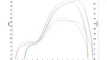

Letzte Messung bei DST:
28,1 PS am Rad bei 10k U/min
20,5 Nm bei 9200 U/min
Mit dem SA Auspuff kam ein Schnuff mehr Leistung (blaue Kurve) aber das Drehmoment nahm deutlich ab.
Deswegen bleibt das Setup mit dem Auspuff wie es ist. So gefällt es mir optisch auch besser
Die Schleppleistung vom gesamten Antrieb liegt durch die 17" Räder dann noch bei 2,5 PS.
Also haben wir 30,6 PS am Motor.
Krass, das man so viel aus nem 77er rausholen kann
