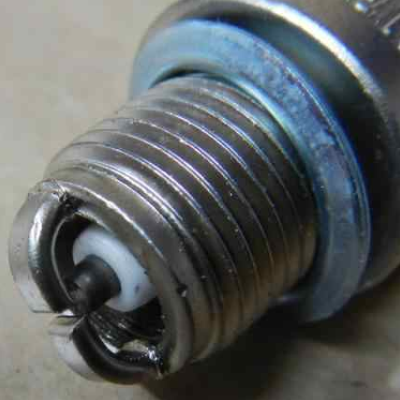

    Und eine gebrauchte, hier bei mir im Office liegende ZM14-260 hat einen Widerstand von 0,07kOhm kalt. Der sollte original eigentlich bei um die 1kOhm liegen.
    ...Kommando zurueck: der Widerstandswert ist auf dem Gehaeuse mit dem Wert R0 vermerkt. Also alled i.O.
    Vielleicht noch als Hinweis: Es handelt sich bei dieser Kerze aus einer Made in Germany, aber noch bevor Beru seine Haende im Spiel hatte. Weiss jemand, wie es bei den neueren Beru Isolator's ausschaut? Ist der Widerstandswert dort auch 0kOhm?
    @ Sheppard: Ich probiere es heute Abend mal daheim ;)
    Danke schon mal im Vorraus.

    P.S.: Wenn ich mir die 2-MaEl Kerze so anschaue...ich denke die Entflammung ist sogar bescheidener, als bei einer einfachen ZM14-260. Man koennte die MaEl in Eigenregie an den Strinflaechen etwas (0,5mm) kuerzen und an den Enden anschraegen (Schluesselfeile), um die Gemischzugaenglichkeit etwas zu verbessern.
    Ansonsten wuerde ich sagen - wenn das Innere der Kerze keinen Aerger macht - das diese gerade fuer PVL, Selettra und Vape gut geeignet ist. Dem steilen Spannungsanstieg waehrend des Durchbruchs und der daraus resultierenden staerkeren Erosion wegen...
    Und mehr Kilometer sollte man (wenn es sich um die gleiche Nickelbasislegierung handelt, wie bei den seeligen DDR-Iso's) auch machen koennen.
