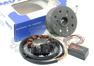

http://www.scooter-prosports.com/art-1595261,zu…it=mehr+DetailsGenau die meinte ich...ist halt nur noch die Frage, ob man die Leonelli CDI mit der MVT kombinieren kann...
Tja-das müßte man halt testen. Zurück senden kann man das Teil dann immer noch. Ich weiß nur, dass die ECU/Steuereinheit von Vape und Selettra gleich ist. Gr.
Hab nochmal nachgeschaut. Diese Leonelli CDI muss mit der Leonelli Programmiereinheit kombiniert werden ehe man dort überhaupt was rumfummeln kann...das Geld können sie lieber den Rollerfahrern aus der Tasche ziehen. Werd mich mal mit RZT in Verbindung setzen, da MVT ja auch bei Vape hergestellt wird und man vllt. Glück hat das Delta Steuergerät verwenden zu können.

Hab hier schon öfter von RZT gelesen, dass die auch die MVT anbieten wollten und die direkt über Vape beziehen wollten um so den relativ hohen Anschaffungspreis zu verringern. Ging jedoch nicht, weil es ein Lizenzprodukt für MVT ist...ich werd mich nochmal mit RZT in Verbindung setzen, wenn ich die Zeit finde & hier berichten.
RZT meint, dass das mit deren CDI wahrscheinlich nicht funktionieren wird, da die Pick-Up-Signale höchstwahrscheinlich nicht identisch sind.
Ich glaube ich werd mich vom Gedanken der MVT wieder verabschieden, da, so wie ich mitbekommen habe, wohl die Gesamtleistung nur 60W beträgt...deutlich zu wenig für meine ganzen Verbraucher. Oder ist das nur die Leistung der Lichtspule? Konnte bisher keine Angaben zur Gesamtleistung finden...

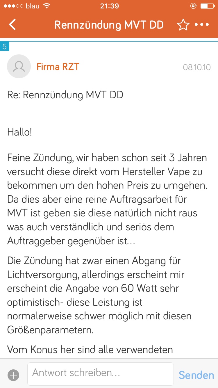

Hatte sich so für mich gelesen. (Siehe Anhang)
Nun gut, also ich werd mir was anderes überlegen zwecks Zündung wegen der geringen Leistung der MVT.
Hallo!
Dieser Post war schon richtig, aber halt aus 2010 und bezog sich auf das MVT-system. Deutlich später haben wir mit Vape aber nochmal über ein anderes System verhandelt was sie unter dem Namen Vape beworben haben, aber jenes habe ich bisher nicht auf dem Markt gesehen.
MFg RZT
