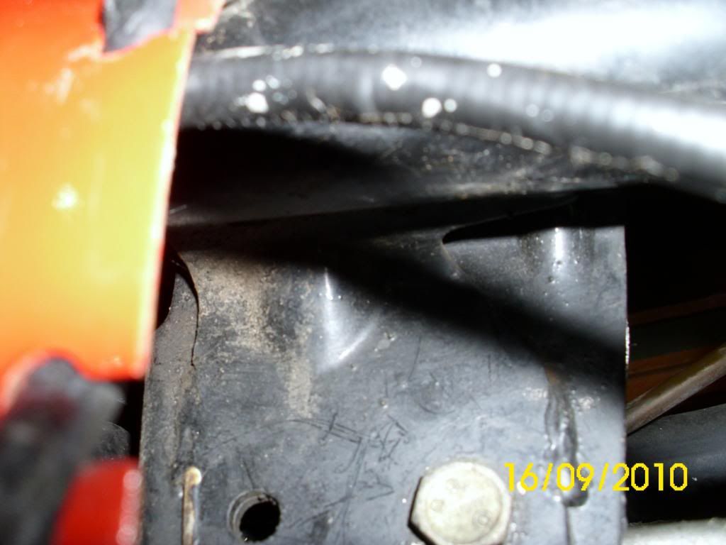

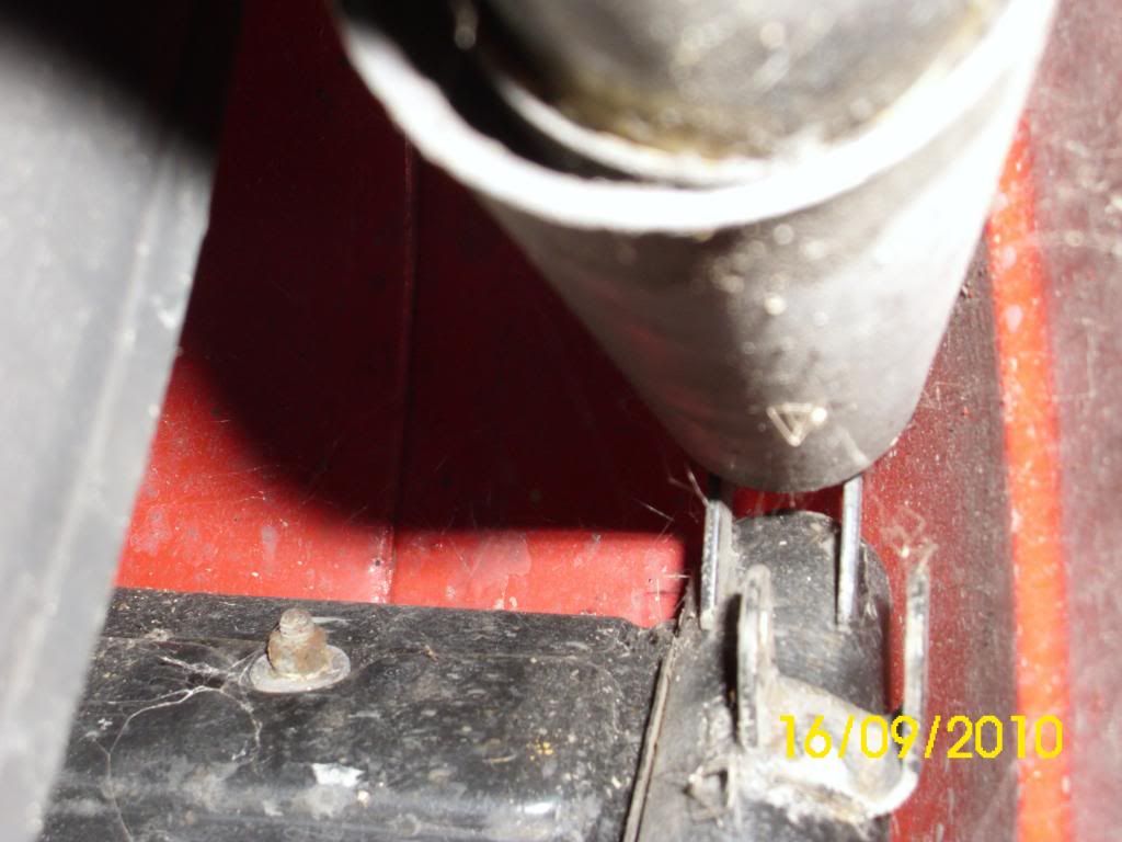

  • Ne er hat schwarz drüber gepinselt...
    Die Aufnahme für das Bremsgestänge wurde auch rausgeflext.
    Das muss echt nen KR51/2 N Rahmen ursprünglich gewesen sein, aber das Typenschild ist auf jeden Fall gefälscht und die Nummer am Rahmen vermutlich auch (wenn die schon auffm Kopf steht).
    http://i259.photobucket.com/albums/hh298/I…67.jpg~original
    DSCI0164.jpg Photo by Ispott | Photobucket
    DSCI0163.jpg Photo by Ispott | Photobucket
    http://i259.photobucket.com/albums/hh298/I…62.jpg~original
    DSCI0159.jpg Photo by Ispott | Photobucket
