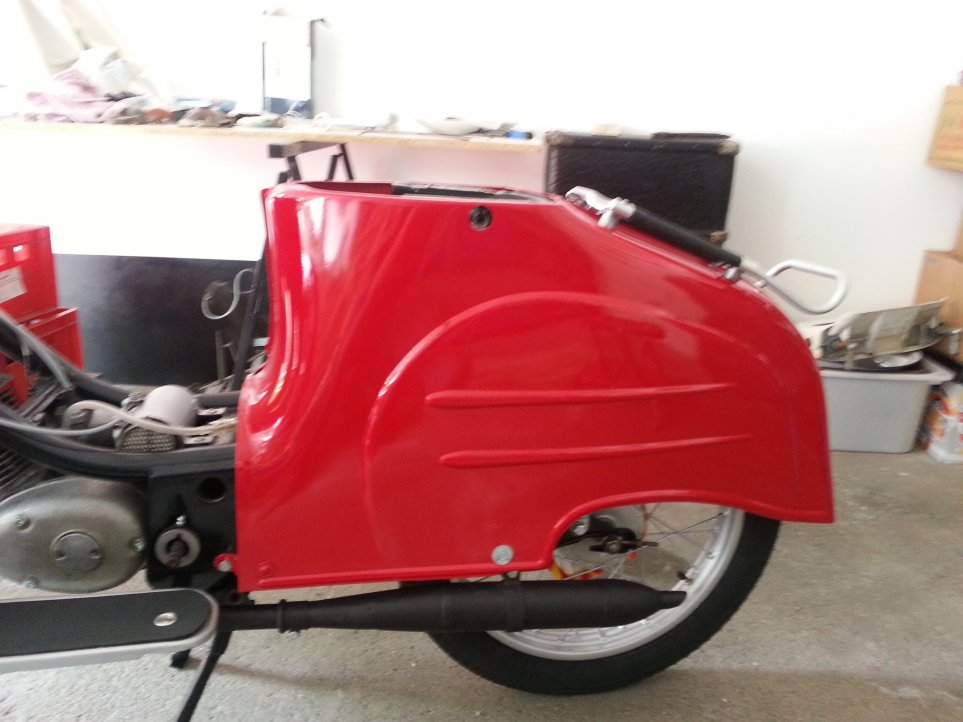

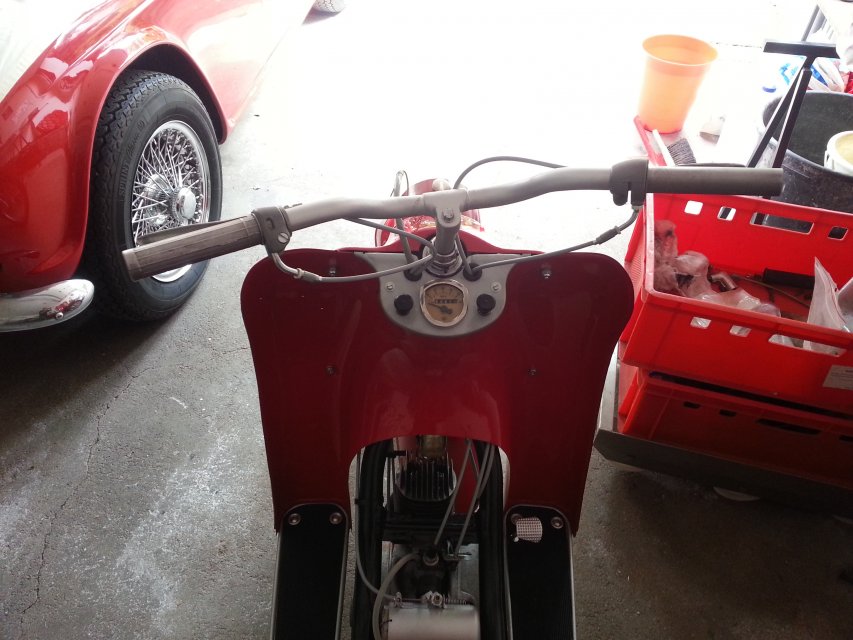

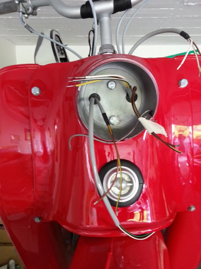

Eine Frage und noch ein paar Bilder von meiner KR50
  • Hallo zusammen,
    also so langsam werde ich mit meiner KR 50 fertig. Ich habe noch eine Frage; da der original Licht/Hupenschalter kaum noch zu bekommen ist suche ich einen Ersatz dafür. Habt Ihr vielleicht eine Idee was ich da nehmen kann. Für jeden Ratschlag bin ich sehr dankbar.
