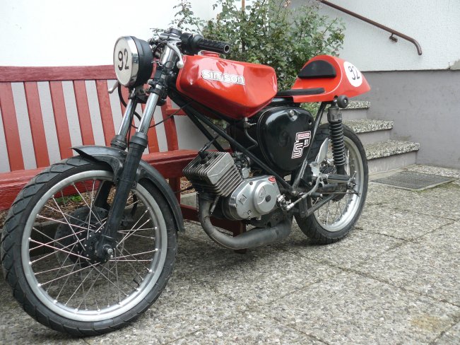

Eine Nummer kleiner siehts so aus:

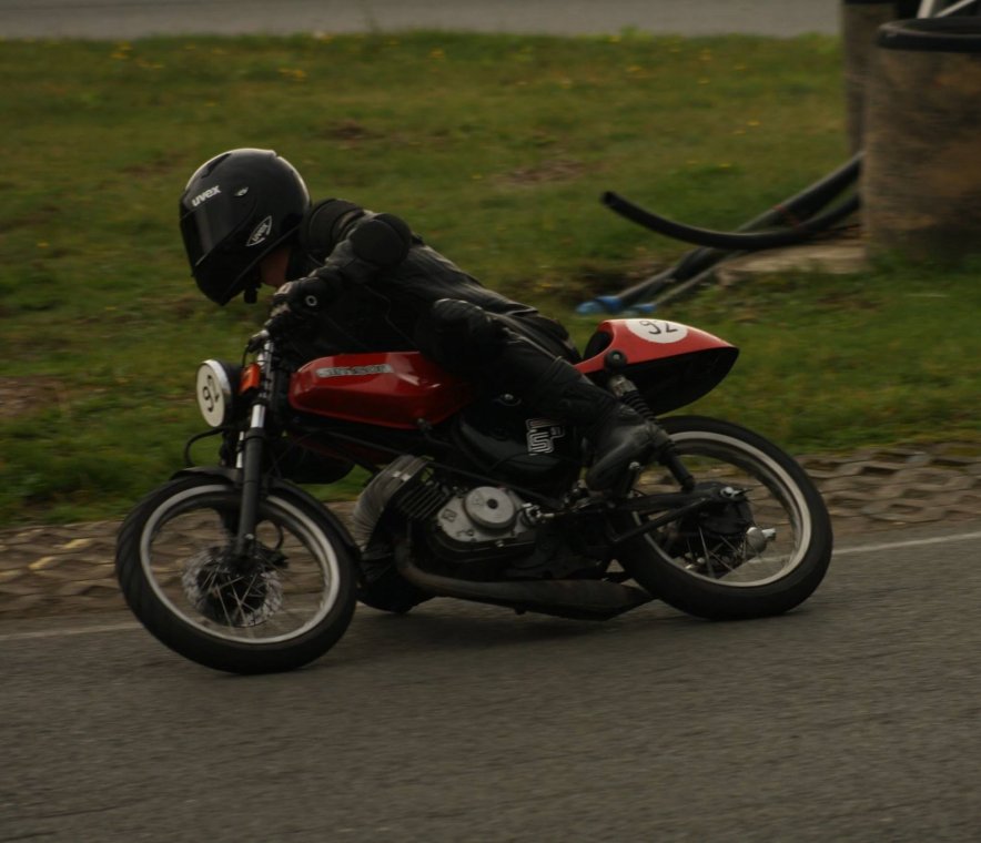

K63 80/80 16 auf einer 1,85er Alu Felge von MZ vorn
und K63 90/80 16 auf einer 2,15er Felge von MZ hintenSchräglage hab ich in etwa 50°
@Suchti: Sieht prima aus! Mit schlechteren Fahreigenschaften ist das so eine Sache. Im Endeffekt hat jede Supermoto dickere Schlappen und kommt bestens ums Eck.
Ich glaube nur, daß es sich besser fährt, wenn der vordere Reifen schmaler ist als der hintere. Das ist ja bei dir der Fall! Gruß
