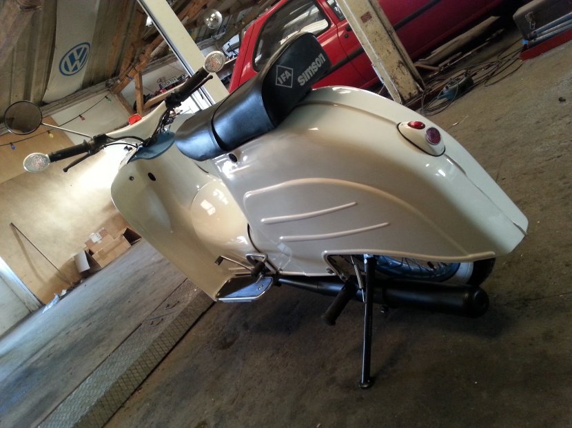

Also 2 Leute bei den Stoßies kannst du glaube ich auf jeden fall vergessen.Eine Person is ja schon knüppelhart.
das mit dem weißen Sitz hört sich doch gut an hauptsache da schleift nix mit 2 Loiten
Am Rahmen schleift es nicht, da habe ich heute extra großzügig was weg genommen
Das größte Problem sehe ich eher am tiefen Auspuff ubd wenn dann ein Schleifen am Tank. Rest sollte passen.
Fahrkomfort ist nicht so wichtig, Hauptsache tief und fährt.

[ATTACH=CONFIG]9246[/ATTACH]Sitzbank ist erstmal nur für den Anfang drauf. Da kommt auf Dauer noch was anderes....
[ATTACH=CONFIG]9247[/ATTACH]Ist es eigentlich normal das der Auspuff so tief hängt?? Bekomme den nicht weiter nach oben. Er liegt schon fast am Rahmen (wo das Trittbrett montiert wird) an und erscheint mir trotzdem recht tief....
[ATTACH=CONFIG]9248[/ATTACH] -
