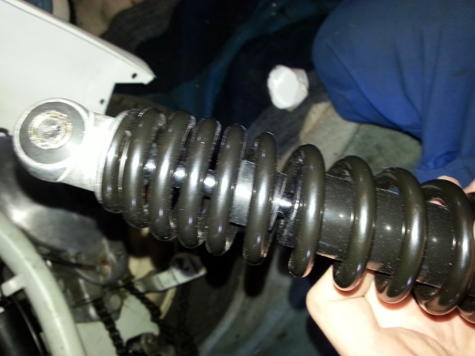

Wie ist denn das mit den Federbeinen vorn, haben die einen weg Begrenzer Puffer oder ähnliches?
Denk dran mit 245mm dürfen die nur noch einen Hauch eintauchen sonst setzt der Reifen auf.

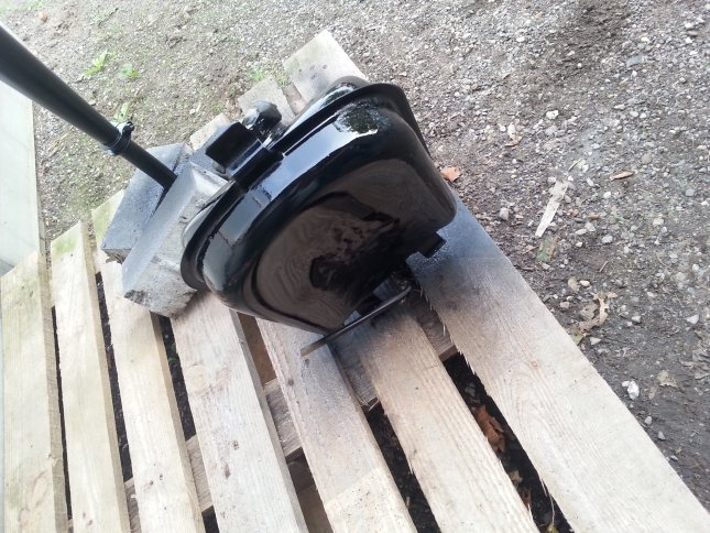

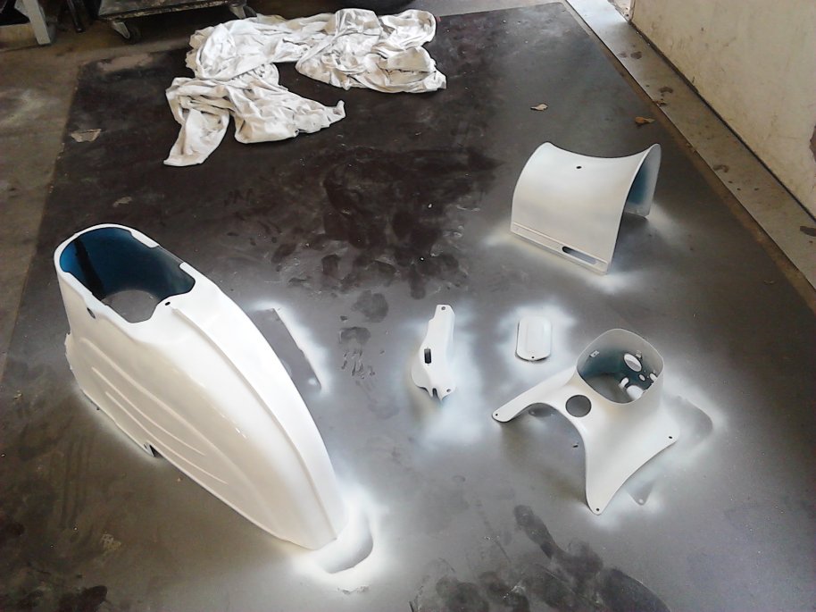

Zitat von immortal;2818593hast die teile beim lacken auf n boden stehen lassen? was mit der kante unten? Von außen schick, aber soll doch von innen auch so sein oder?...
Nein, die Teile waren aufgehangen bzw auf Stützen aufgestellt. Welche Kante bzw. welches Bild meinst du denn?

TobiDie Federbeine vorne haben einen Gummipuffer auf der Kolbenstange. Sollten sie zu weit einfedern kommen zusätzlich noch Federwegsbegrenzer auf die Kolbenstange drauf. Fahrkomfort steht nicht unbedingt im Vordergrund.....
Kupplungszug ist nun drin.... danke nochmal für die Hilfe

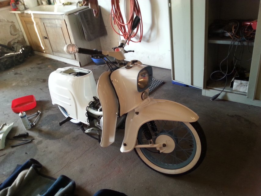

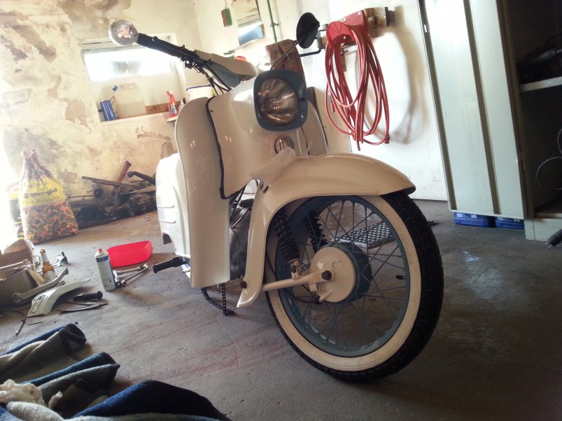

[ATTACH=CONFIG]9229[/ATTACH]Da es mit den Dämpfern vorne nicht ganz passte und ich noch bissl was anpassen musste, konnte ich direkt noch nen Foto von den Gummi-Puffern machen....

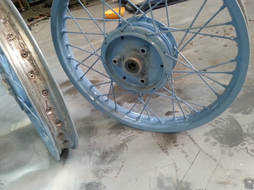

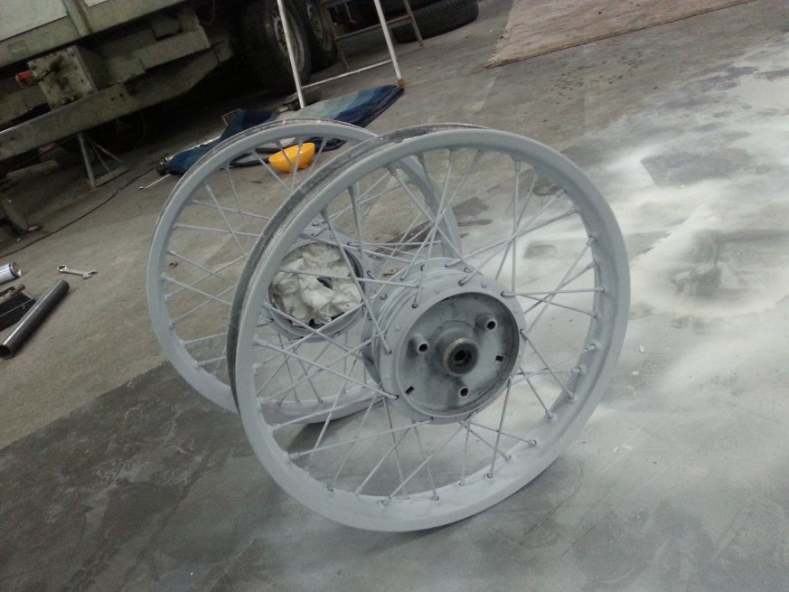

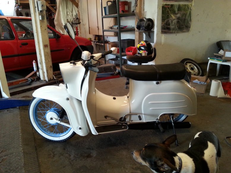

[ATTACH=CONFIG]9230[/ATTACH]Als dann alles passte konnten die Räder Einzug halten....

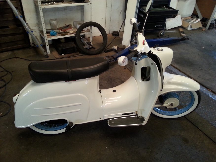

[ATTACH=CONFIG]9231[/ATTACH]Also mit gefällt es ganz gut

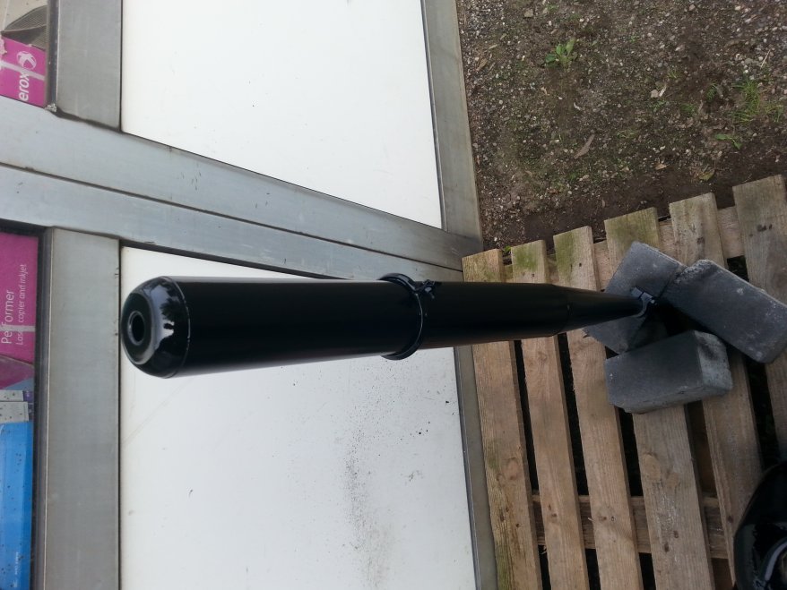

[ATTACH=CONFIG]9232[/ATTACH]Bevor wieder welche meckern, der Auspuff ist so noch nicht fertig, da fehlt noch die Halte-Schelle....
[ATTACH=CONFIG]9233[/ATTACH] -
gayfällt mir
Die Farbkombi gefällt mir auch richtig gut, Daumen hoch.
Was hast du als Sitzbank geplant? -
lenker könnte nach meinem Geschmack noch runter.
Sonst ist sie echt klasse geworden. Farben sehen klasse aus.Ne schöne schmale Sitzbank fehlt noch. Der dicke Standartklopper würde das Gesamtbild kaputt machen.

Was hast du als Sitzbank geplant?Danke! Sitzbank soll keine ganz kleine werden, da ich gerne die Möglichkeit beibehalten will, jemanden (besser gesagt, meine bessere Hälfte) mitnehmen zu können.
Erstmal kommt die originale schwarze drauf. Da diese aber eh ein kleines Loch hat, soll auf Kurz oder Lang auf jedenfall was anderes drauf. Liebäugle auch schon mit einer weißen Sitzbank....mal sehen.Zitat von leroyak471947;2818724lenker könnte nach meinem Geschmack noch runter.
Das mit dem Lenker ist eine sehr gute Idee! Mal sehen was sich da heute noch "auf die Schnelle" machen lässt
Sitzbank siehe oben
Also 2 Leute bei den Stoßies kannst du glaube ich auf jeden fall vergessen.Eine Person is ja schon knüppelhart.
das mit dem weißen Sitz hört sich doch gut an hauptsache da schleift nix mit 2 Loiten
Am Rahmen schleift es nicht, da habe ich heute extra großzügig was weg genommen

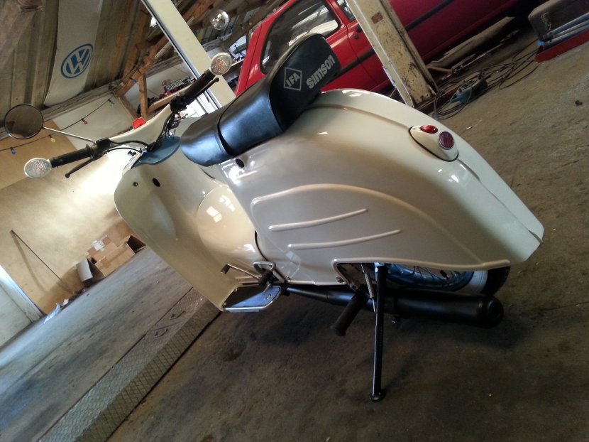

Das größte Problem sehe ich eher am tiefen Auspuff ubd wenn dann ein Schleifen am Tank. Rest sollte passen.
Fahrkomfort ist nicht so wichtig, Hauptsache tief und fährt.

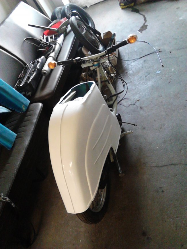

Hier nochmal paar Bilder für euch. Auch wenn sie schon nicht mehr ganz aktuell sind

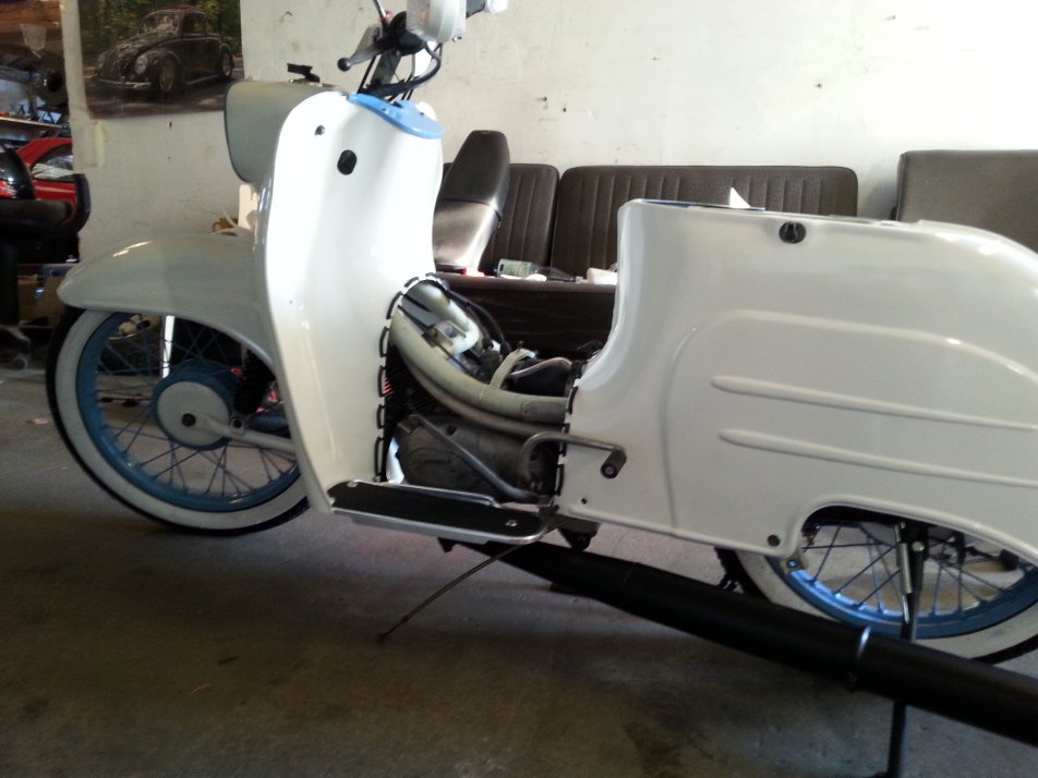

Mittlerweile ist vorne ein Keder verbaut und demnach die Verkleidung auch fertig verschraubt....
[ATTACH=CONFIG]9246[/ATTACH]Sitzbank ist erstmal nur für den Anfang drauf. Da kommt auf Dauer noch was anderes....
[ATTACH=CONFIG]9247[/ATTACH]Ist es eigentlich normal das der Auspuff so tief hängt?? Bekomme den nicht weiter nach oben. Er liegt schon fast am Rahmen (wo das Trittbrett montiert wird) an und erscheint mir trotzdem recht tief....

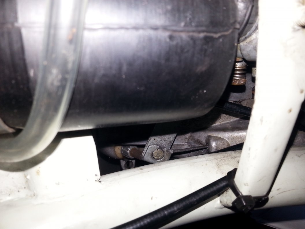

- Und die Kupplung macht Probleme. Sobald ich den Kupplungszug an beiden Seiten einhänge, dann ist die Kupplung schon betätigt. Sie trennt dann so sehr, das man nichtmal mehr den Kickstarter betätigen kann (kein Wiederstand). Kann man da noch irgendwo was einstellen??

Und zwecks Kupplung, auf der Kickstarterseite am Deckel hast Du 2 Kleine Schrauben! Diese lösen, dann siehst Du eine kleine Madenschraube die mit einer M6 Mutter gekontert ist, die lösen und dann die Madenschraube ein Stück herausdrehen ! Und alles wieder zusammen bauen !
