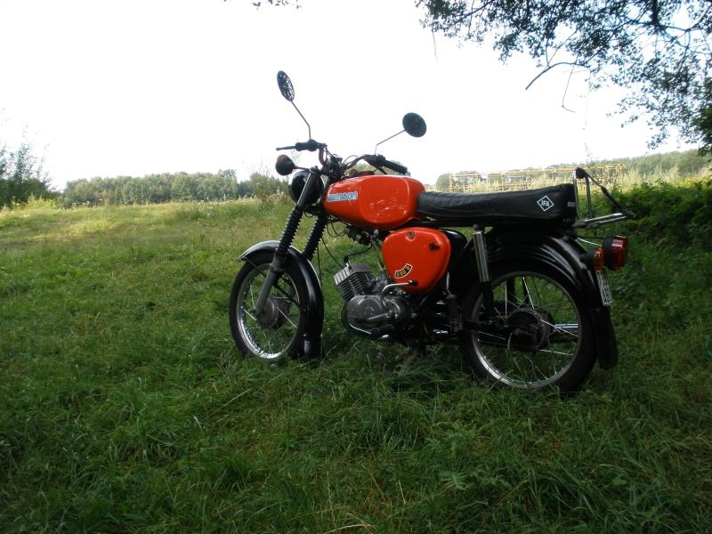

    Hab mein S51 schon komplett auf S50 Optik umgebaut sprich
    Büffeltank
    Tittenlampe
    hinten das Lange Schutzblech
    Strebenschutzblech
    und halt BSL 100
    kann ja mal Bilder machen wenn du willst
    Naja kommt drauf an was du für die Titte wilst . S50 Teile nehme ich fast immer
    Simson fahren mehr sparen!
  • ..das können wir über PN machen. Da gab es doch auch noch andere Unterschiede. Der Tacho ist vom S51 größer und hat ein schwarzes Zifferblatt. Dann waren die ersten Ausleger für sie Soziusfußrasten mit einem Knotenblech verstärkt. Das haben sie später weg gelassen. Na dann mal los mit den Bildern:-)
