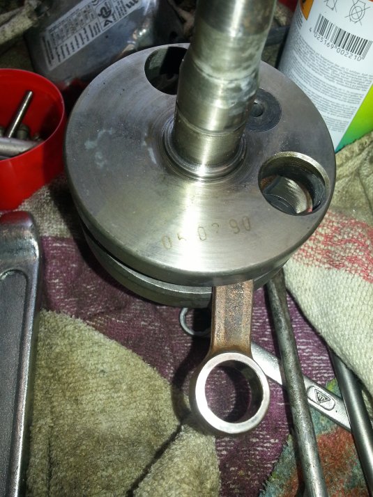

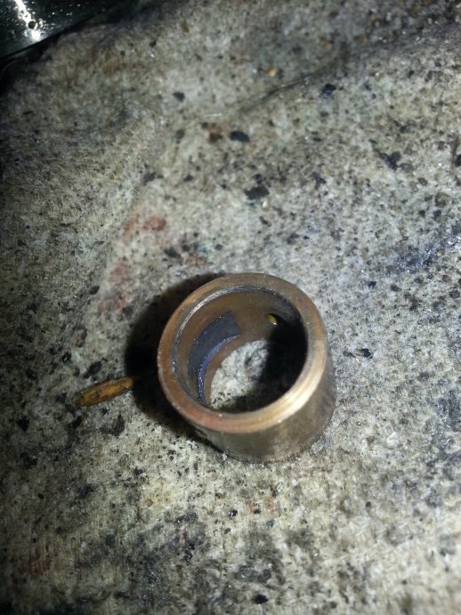

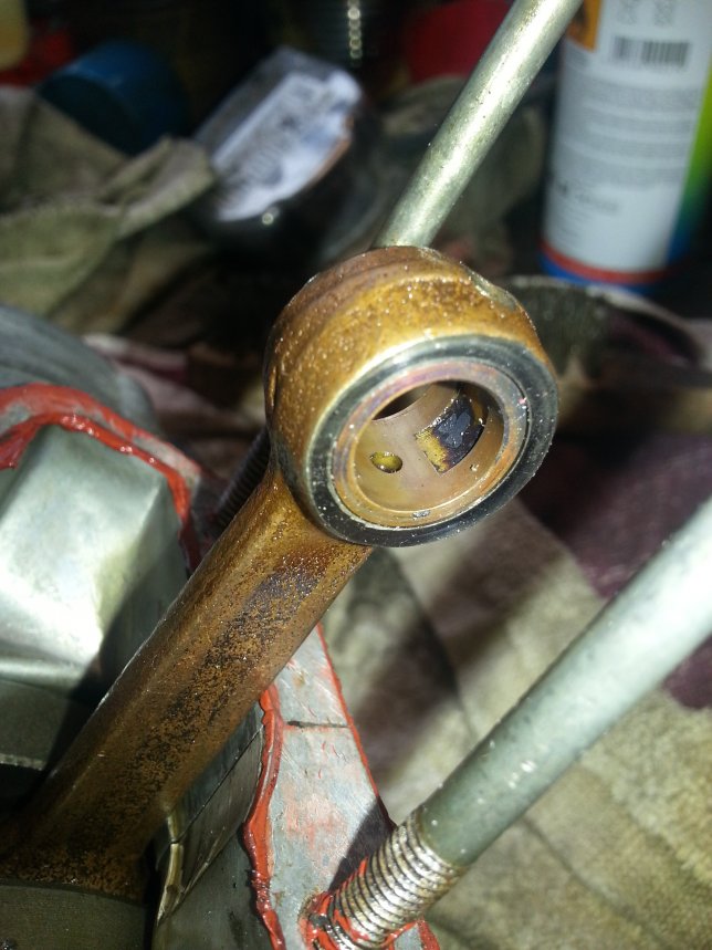

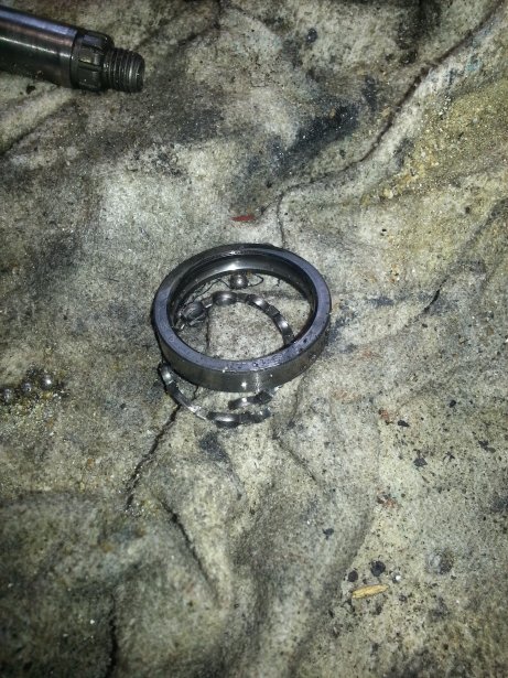

Soooo, fertig ![]()
Ob der Motor schonmal offen war kann ich nicht ganz ausschließen. Auf der Kurbelwelle war ein Stempel "05 02 90". Möglicherweise das Herstellungsdatum? Die Buchse sieht auch eher aus wie aus Lagerbronze, hatte sich aber schon gedreht und ging auch raus. Desweiteren war das Lager der Losradwelle in einzelteile zerfallen und....
