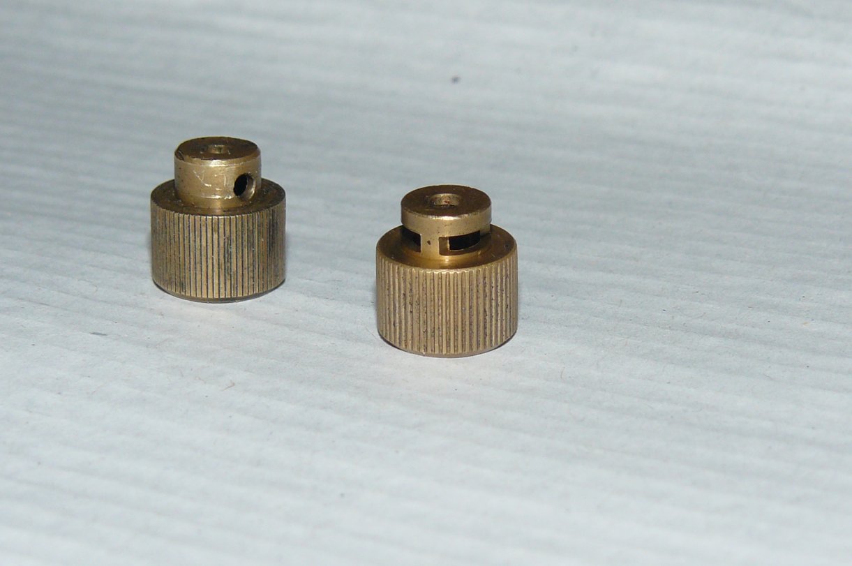

    ich hatte letztens ein Problem mit meinen Vergaser. Sprang kalt gut an, aber wenn sie warm wurde konnte man es vergessen. Einstellen konnte man auch nich viel und man hat nich viel unterschiede gemerkt..
    Mir ist dieses Teil schon einmal aufgefallen, hatte es aber irgendwie von der Ursache ausgeschlossen. Jetzt aber mal ausgetauscht gegen das Originale und siehe da, sie läuft wieder Astrein! ;)
    Hattet Ihr in euren BVF's auch schon mal dieses Teil drin und lief das damit auch gut oder gabs auch irgendwelche Probleme?
    Denn da sieht man ja ganz klar, dass die Teillastnadel keine wirkung mehr hat, die Hauptdüse ist dann immer Offen, also es kommt aufjedenfall sehr viel früher und mehr Benzin heraus.
    Ich weiß ja nich was MZA sich dabei gedacht hat, aber es funktioniert überhaupt nicht gut! :D wenn man an dieser Stelle mehr Benzin durchbringen möchte, macht es mehr Sinn das Loch wo die Teillastnadel hereinragt größer zu bohren und auch eine größere Teillastnadel zu verbauen! ;)
    Das teil mit dem Schlitz ist aus einem 19er BVF 16n1-11 Vergaser und das mit dem Loch an der Seite ist das Originale.

    Mit dem gelochten Zerstäuber lief sie wieder Astrein ;) Ja kann auch sein, dass die anderen was weg haben können, aber der Zerstäuber war meine Problemstelle^^ Ich hatte echt schon alles getauscht und es lief immer noch kacke. Ich wollte den nur ungern herausschlagen und wieder reinpressen, aber habs dann an einen alten probiert und ging doch einfacher. rausschlagen von unten mitn 4mm Inbus und reinschlagen mit 7er Nuss mit verlängerung^^

    Bei mir o, ich hatte o nen Nachbau 09er Nadel da hat die Bude früh geruckt und gestockert wie sau. Ne DDR 09er rein und ging einwandfrei. Ich weiß net was du fürn Zylinder fährts aber mein 60er SZ läuft zurzeit mit:
    18n1-12
    09er DDR Nadel hängt Orginal
    76HD
    35er LLD
    Gut , vllt noch in bischen Fett aber ist so OK für mich.
    Vergaser hat viel mit Probiern zu tuen, eine echte brauchbare Ferndiagnose gibts da net.
