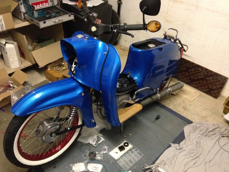

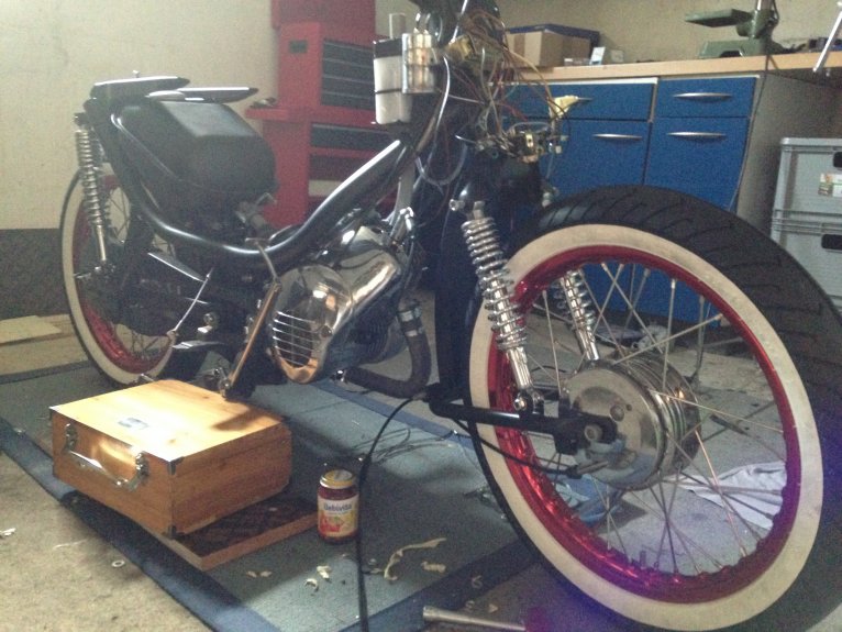

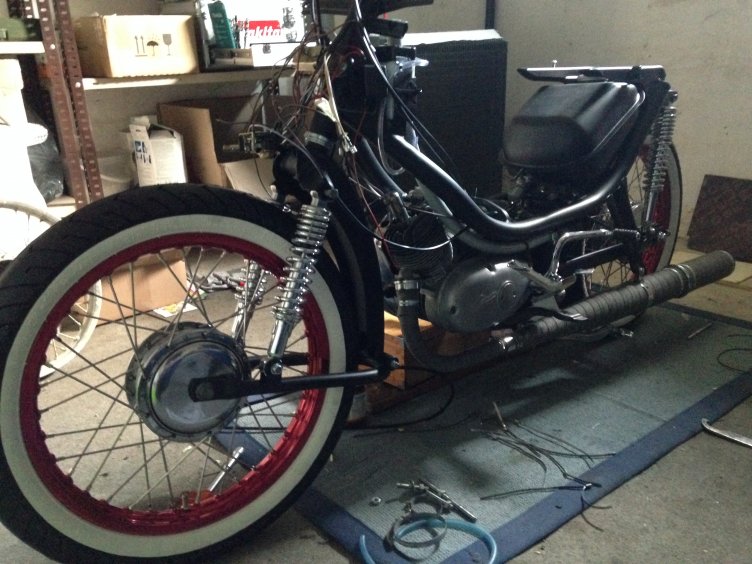

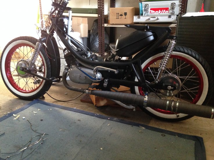

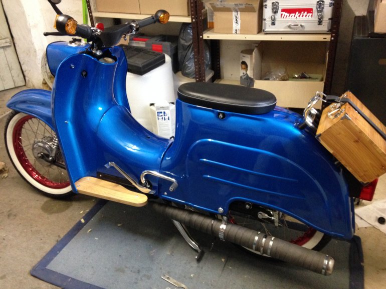

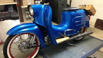

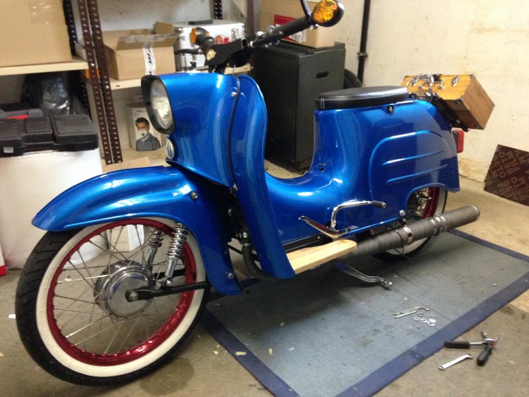

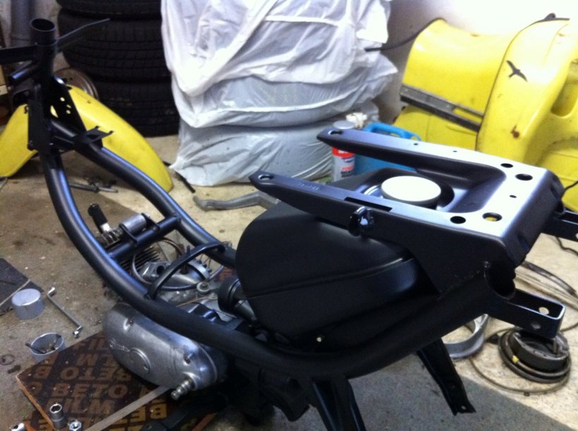

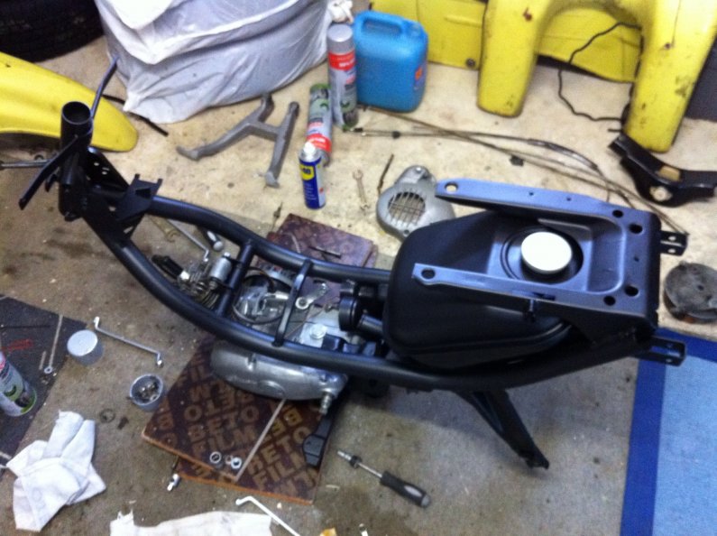

Die letzten Abende etwas geschraubt und nun geht es dem Ende zu.
Hier das momentane Ergebnis:
[ATTACH=CONFIG]11117[/ATTACH]
[ATTACH=CONFIG]11118[/ATTACH]
[ATTACH=CONFIG]11119[/ATTACH]
[ATTACH=CONFIG]11120[/ATTACH] -

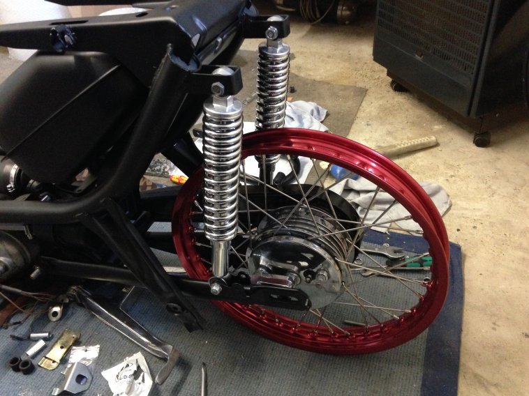

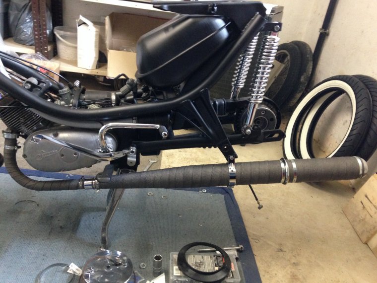

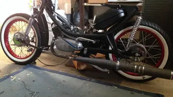

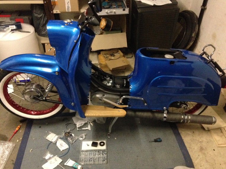

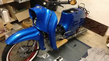

Hier noch mal was aktuelles.
Jetzt nur noch Kleinigkeiten,Details und ein wenig anpassen.
[ATTACH=CONFIG]11198[/ATTACH]
[ATTACH=CONFIG]11199[/ATTACH]
[ATTACH=CONFIG]11200[/ATTACH] -
Daumen hoch . Ist echt gut geworden .

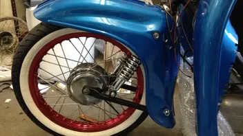

Was hast du für Dämpfer vorne drin und vorher sind die ? Wie sieht es aus mit der Härte ?
Danke.
Dämpfer sind von MKX.Gibt es u.a. bei Ebay.
Vorn habe ich 260mm und hinten 300mm.
Wie sieht es denn jetzt aus mit dem Abstand von den Dämpfern zum Kotflügel? Schleift da was? Ist zum Reifen genügend Platz? Was haben die Dämpfer bzw. Federbeine für einen Außendurchmesser?
Sehr sehr schönes Konzept. Sieht echt Stimmig aus
