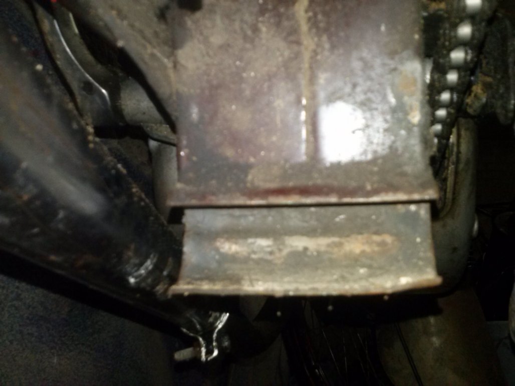

• Hallo, ich bin nun seit fast einem Monat stolzer Besitzer eines SR2E Bj64. Beim kauf war kein Hauptständer drann, was mich nicht störte. Doch als ich mir das ganze heute mal angesehen habe, fiel auf, dass die Halterung aufgebogen ist.kann ich das ganze einfach so zurück biegen und zusammen schweißen oder hat sich das Thema Hauptständer vollkommen erledigt? Und welcher ständer war dort höchstwarscheinlich verbaut (Alu?...Stahl?)
    Grüße...[ATTACH=CONFIG]9702[/ATTACH][ATTACH=CONFIG]9701[/ATTACH]
  • Hallo bei Bj.64 war ein Alu-Ständer verbaut.Die Rahmen sind leider nicht sehr stabil gemacht.Besorge dir estmal den Ständer und Feder und schau wie alles passt.Wurde damals auch viel gemurkst.mfg
    Simson
  • Ich würde davon abraten einfach das Blech wieder dranzuklopfen und zu Verschweißen.Das ganze wird nicht lange halten.
    Am besten du besorgst dir ein passendes Stück Rohr mit dem passenden Innendurchmesser der Ständeraufnahme, kürzt es passend, Schneidest die alten Reste großzügig weg und verschweißt dann das Rohr mit dem Rahmen.

  • Danke für die antworten. Ich überlege schon die ganze zeit ob sich der aufwand lohnt weil ich sowieso den fahrradständer nutzen werde. :D ein neues rohr einzuschweissen wäre natürlich eine passable option.
