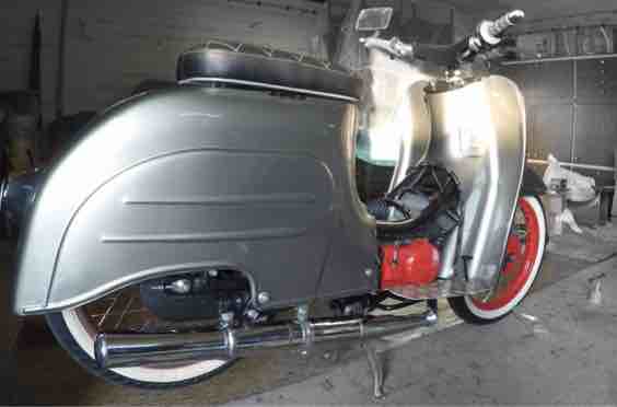

• So Ich melde mich auch mal wieder zurück, habe wieder kleine Veränderungen vorgenommen.
    Trittbretter Schwarz glänzend lackiert.
    Und die guten alten Ochsenaugen angebaut :P
    Im gleich Atemzug, erstmal eine Runde gefahren, und die kleine ordentlich gewaschen,
    Für die Wahl, BdM 08/2015 8-)
  • Jop jandelaymann, die haben mir sehr Gut bei dir gefallen und konnte die für einen sehr schmalen Taler ergattern.
    Und habe gleich zugegriffen.
    Hoffe es stört dich nicht zu sehr [SEE-NO-EVIL MONKEY]
