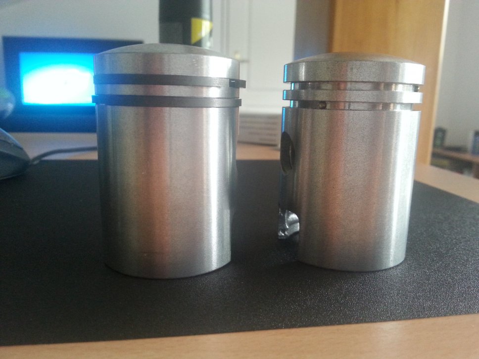

  • Hallo,
    habe gestern beim Stöbern einen Kolben gefunden und wollte wissen ob es ein originaler Megu Kolben ist? Als Maß steht 40,22 drauf. Für welchen Zylinder wäre der Kolben passend? Und, ist er überhaupt noch verwendbar (siehe Foto mit kleiner "Riefe")?
    Grüße.

  • Danke für eure Antworten! Genau das Video habe ich nähmlich auch gesehen! Deswegen ja meine Frage. Also macht die Riefe nicht all zu viel aus? Sollte ich die vielleicht versuchen zu polieren?

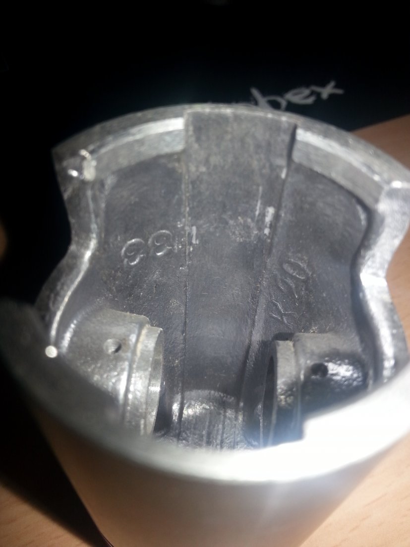

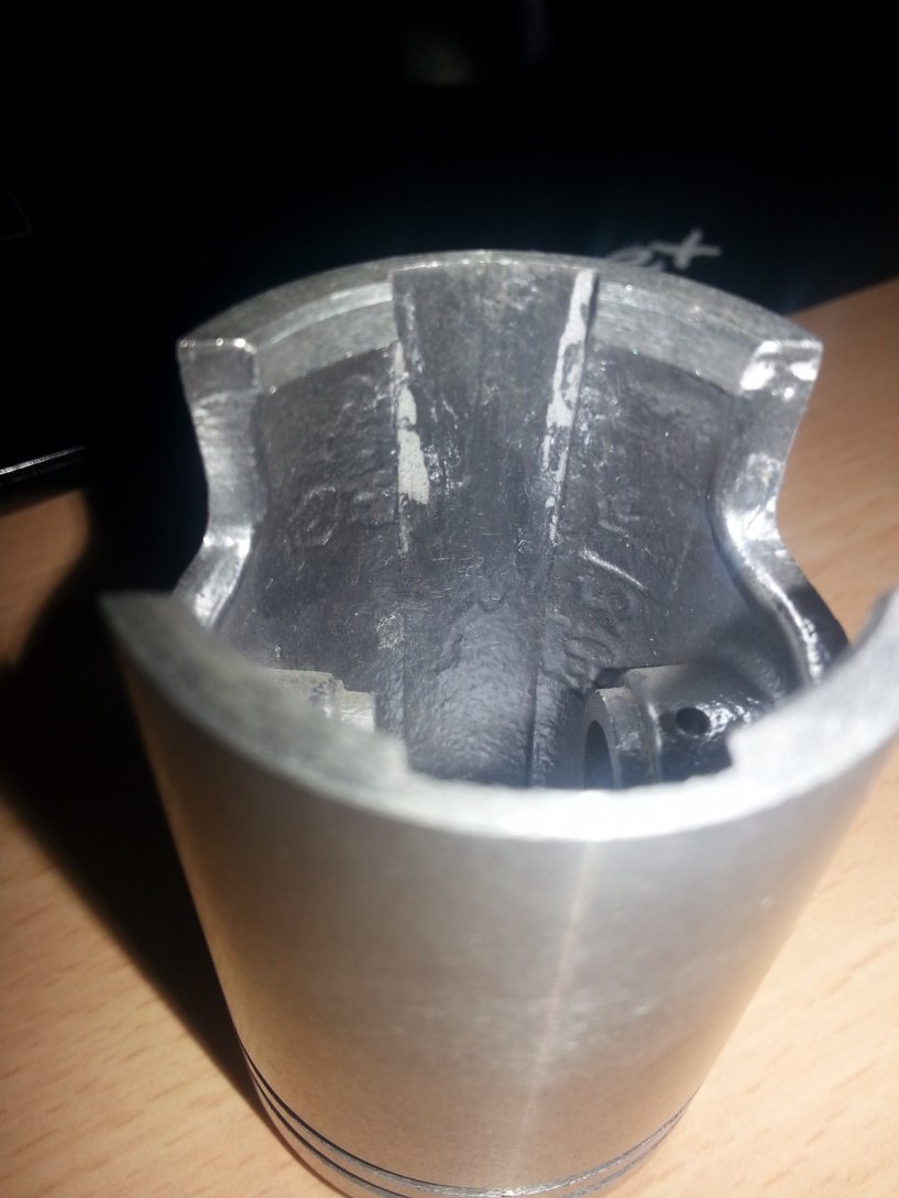

  • Wenn schon mal ein Thread dazu erstellt wurde stelle ich doch mal die gleiche Frage. Hab mir die Kolben vor ein paar Monaten gekauft. Von innen ist das K20 weiter im Kolben (näher am Kolbenbolzen) genau wie die 40,5. Das Megu Logo ist auch schwächer genau wie 40,5 und halt nicht auf einer Höhe.

  • Habe ich editiert. Das ist aber auch nur so bei dem ohne Kolbenringe. Der andere ist identisch mit dem von Mambo und man kann die Prägungen auch besser erkennen.

    Zu den Kolben oben dies sind definitiv DDR Megu Kolben.

    Im letztem Bild ist links schwach das Megu Logo zu erkennen.
