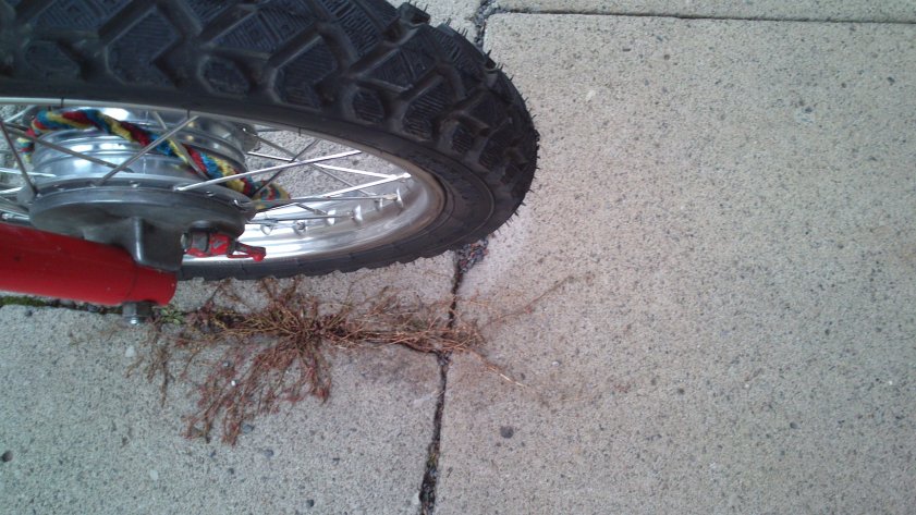

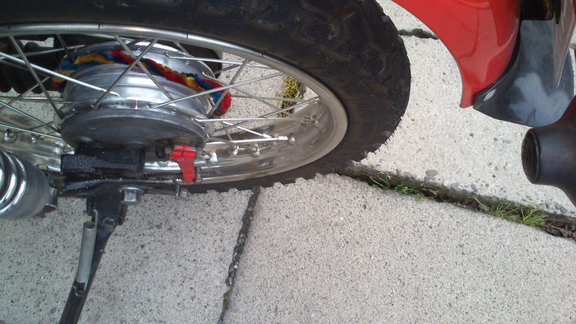

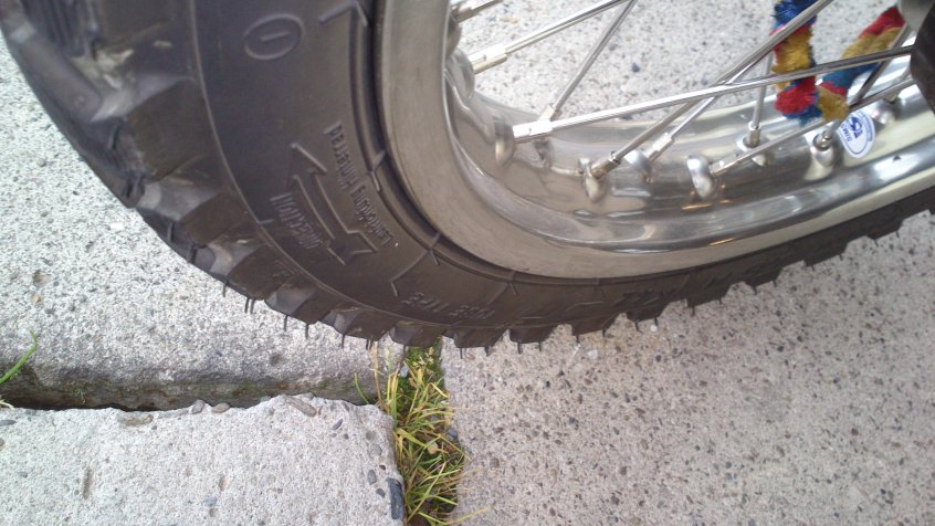

  • 2,75 Reifen auf 1,85 Zoll Felge
    [ATTACH=CONFIG]12356[/ATTACH]
    [ATTACH=CONFIG]12357[/ATTACH]
    und hier gleiche Reifengröße mit 1,6 Zoll Felge
    [ATTACH=CONFIG]12358[/ATTACH]
    ich hoffe das es etwas zusehen ist was ich meinte
    Bei einer 2,15 Felge könnte man den eindruck bekommen das bei Schräglage also Kurvenfahrt das Felgenhorn auf die Straße kommt
