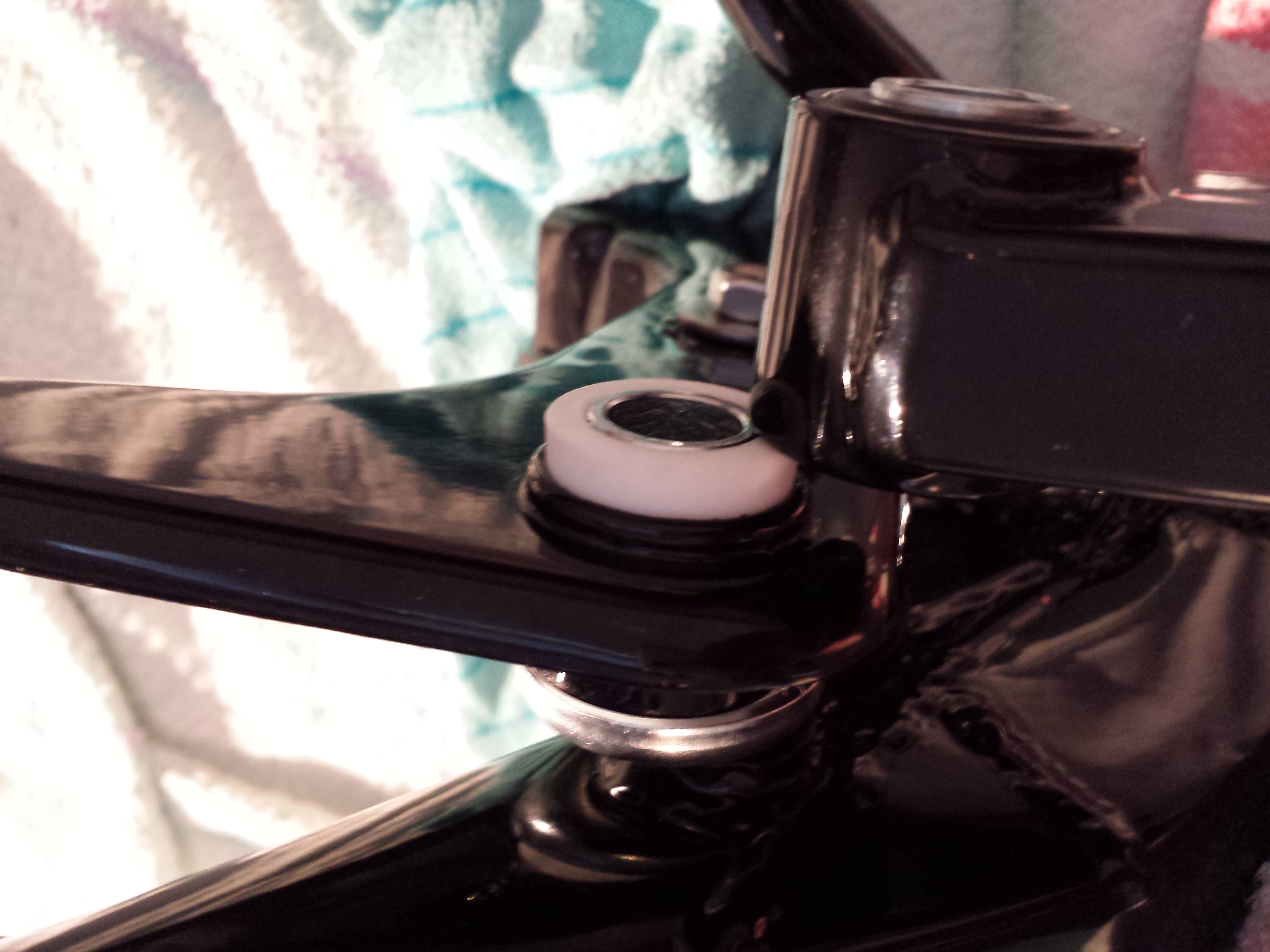

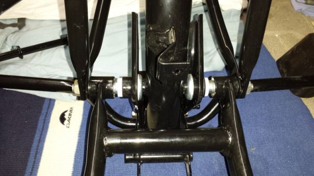

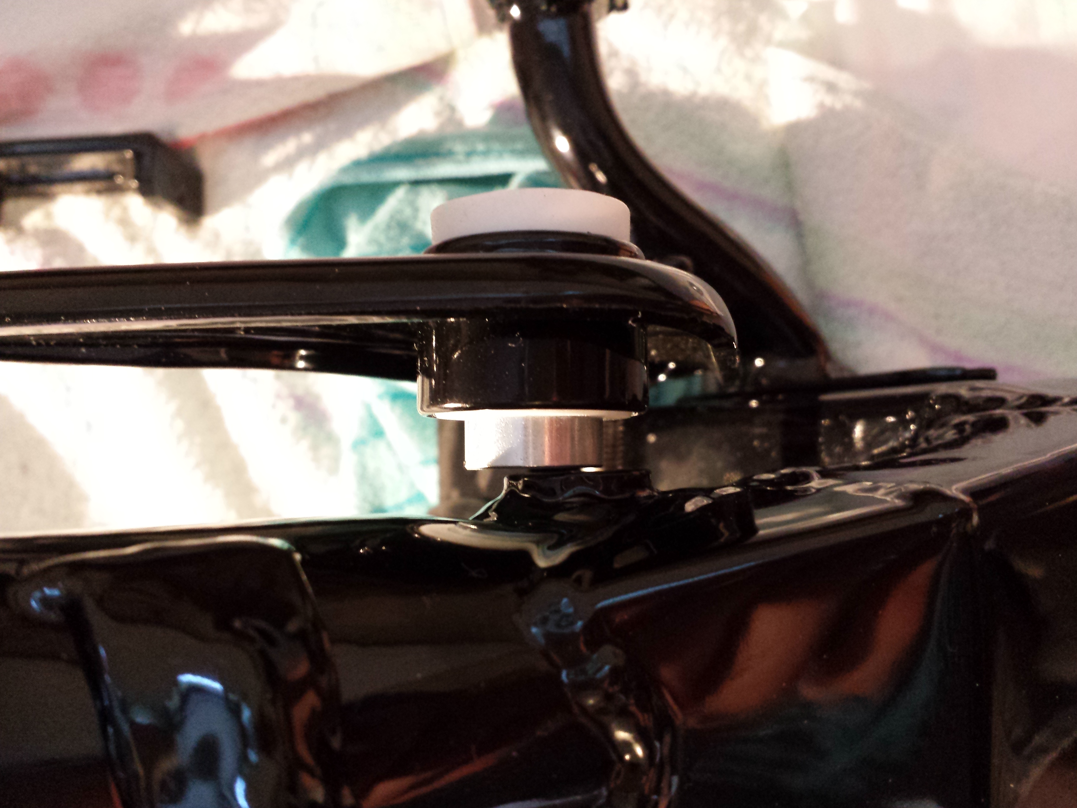

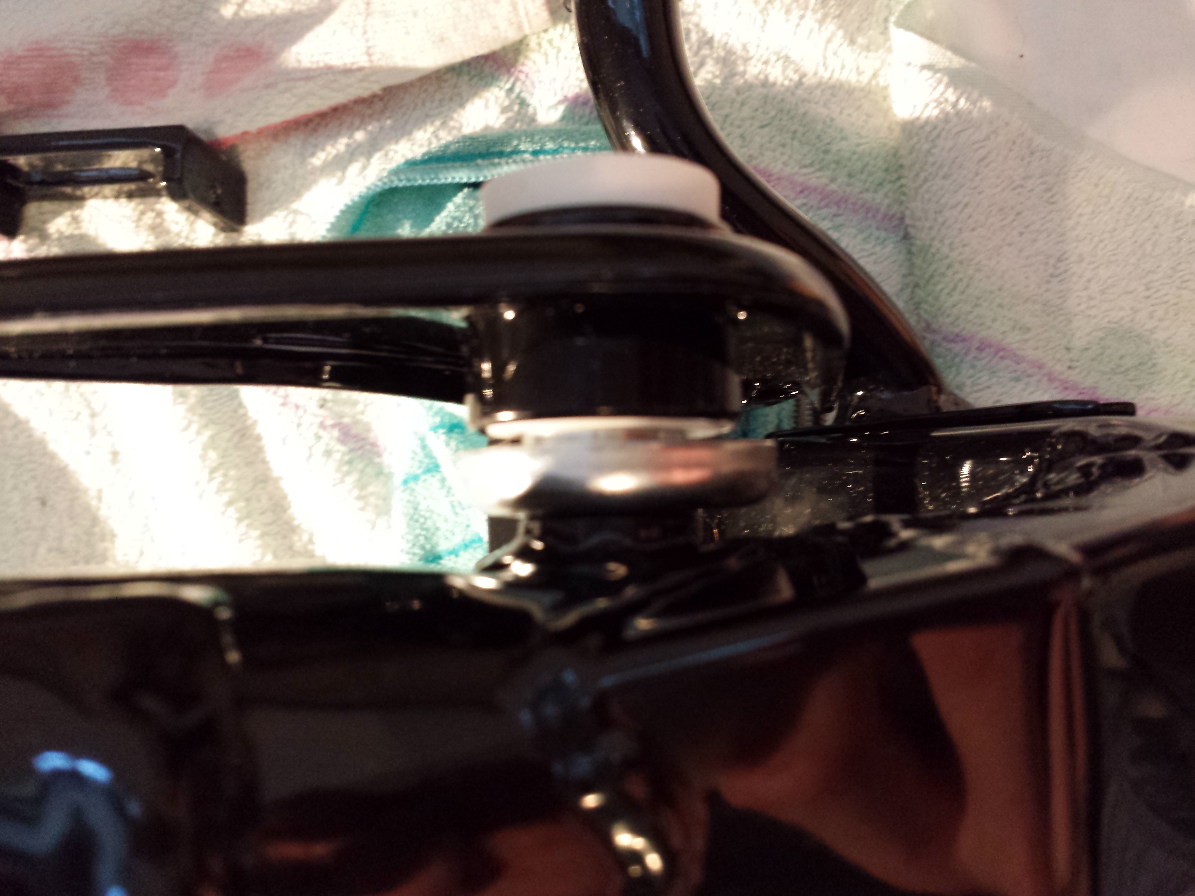

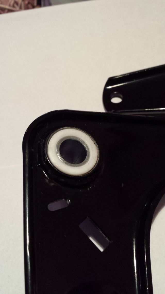

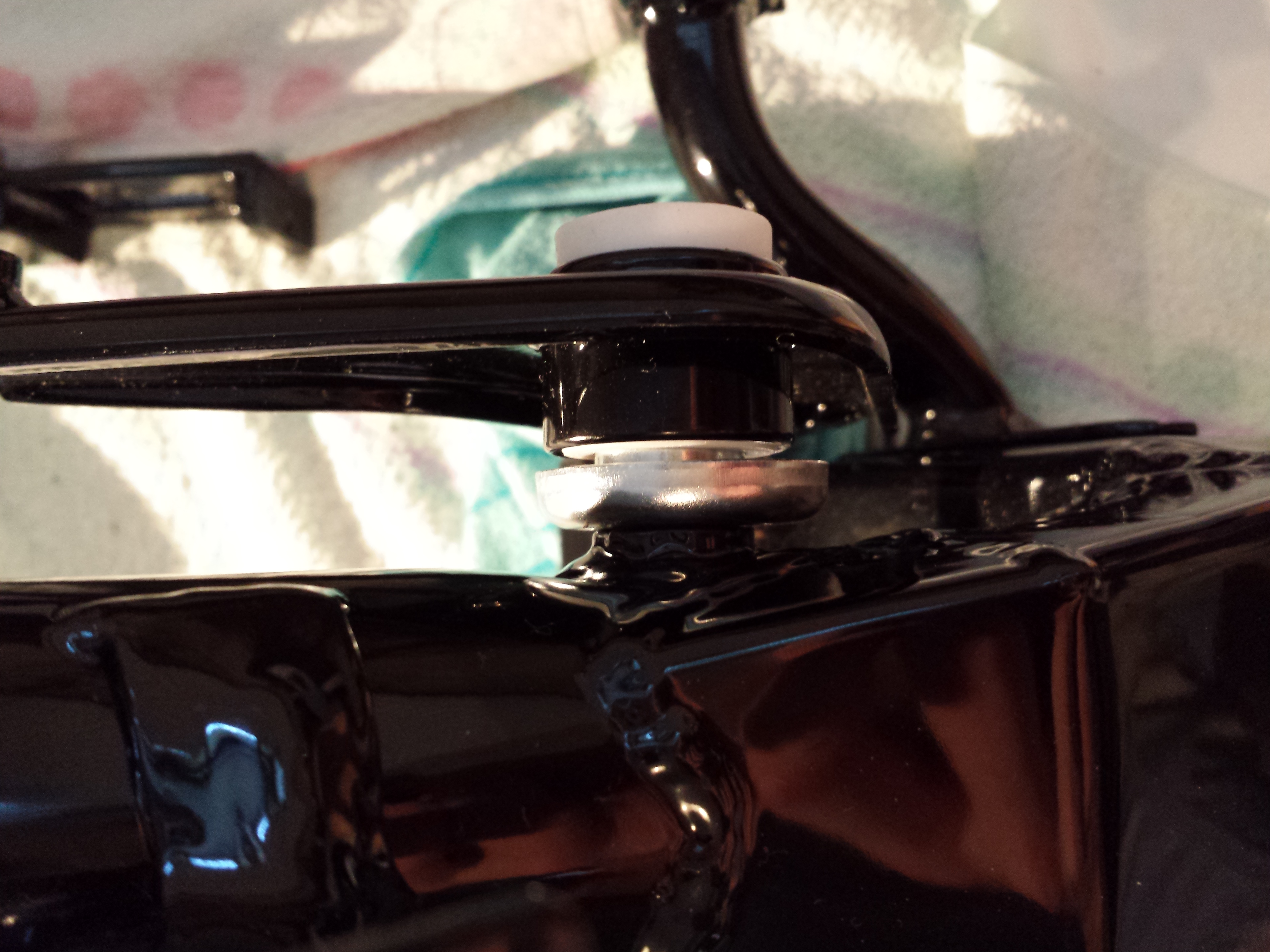

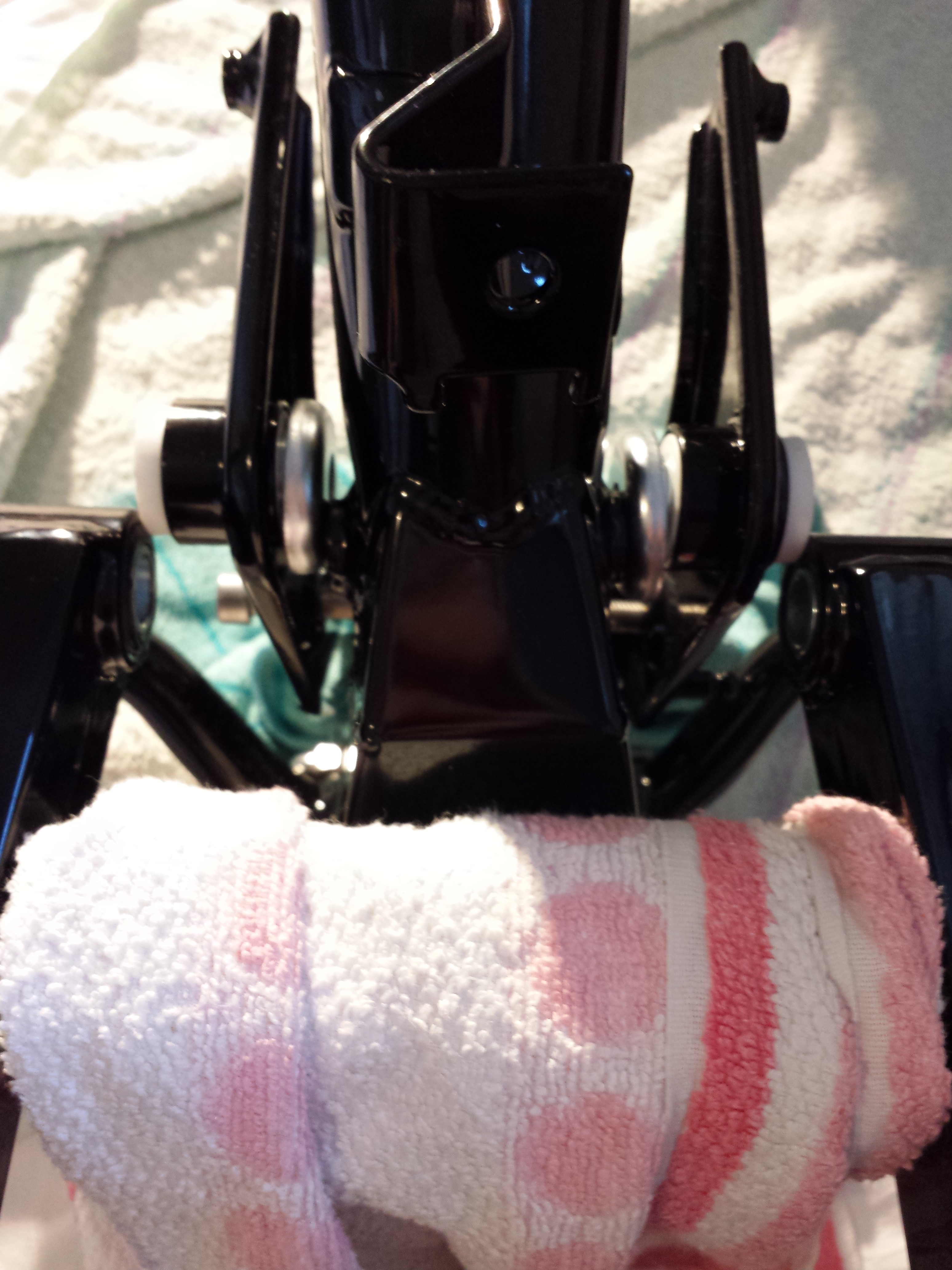

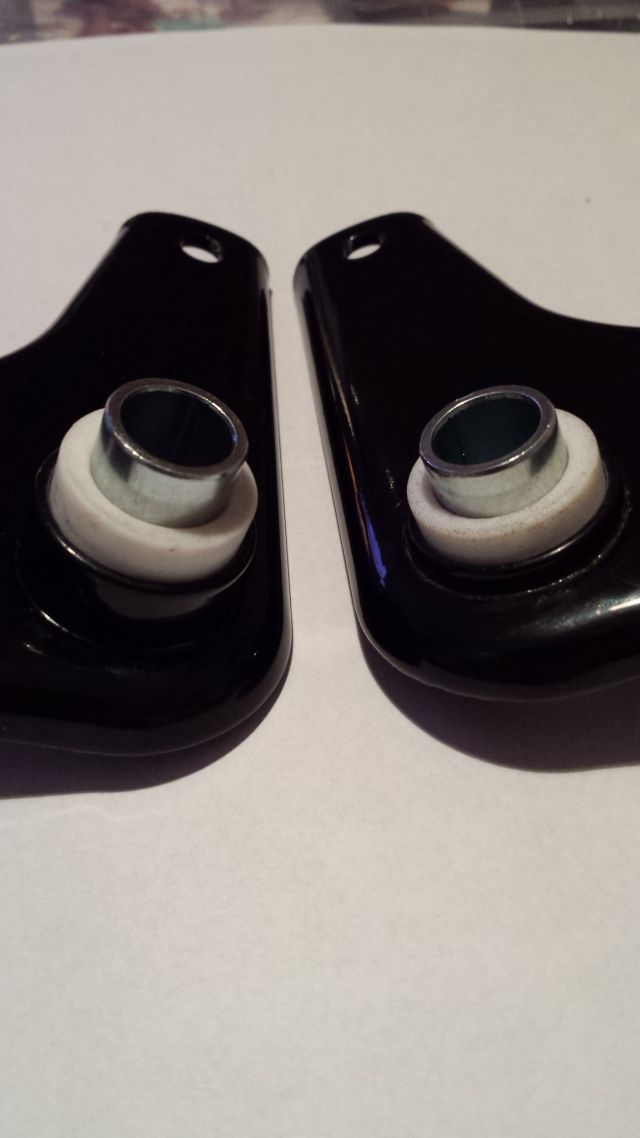

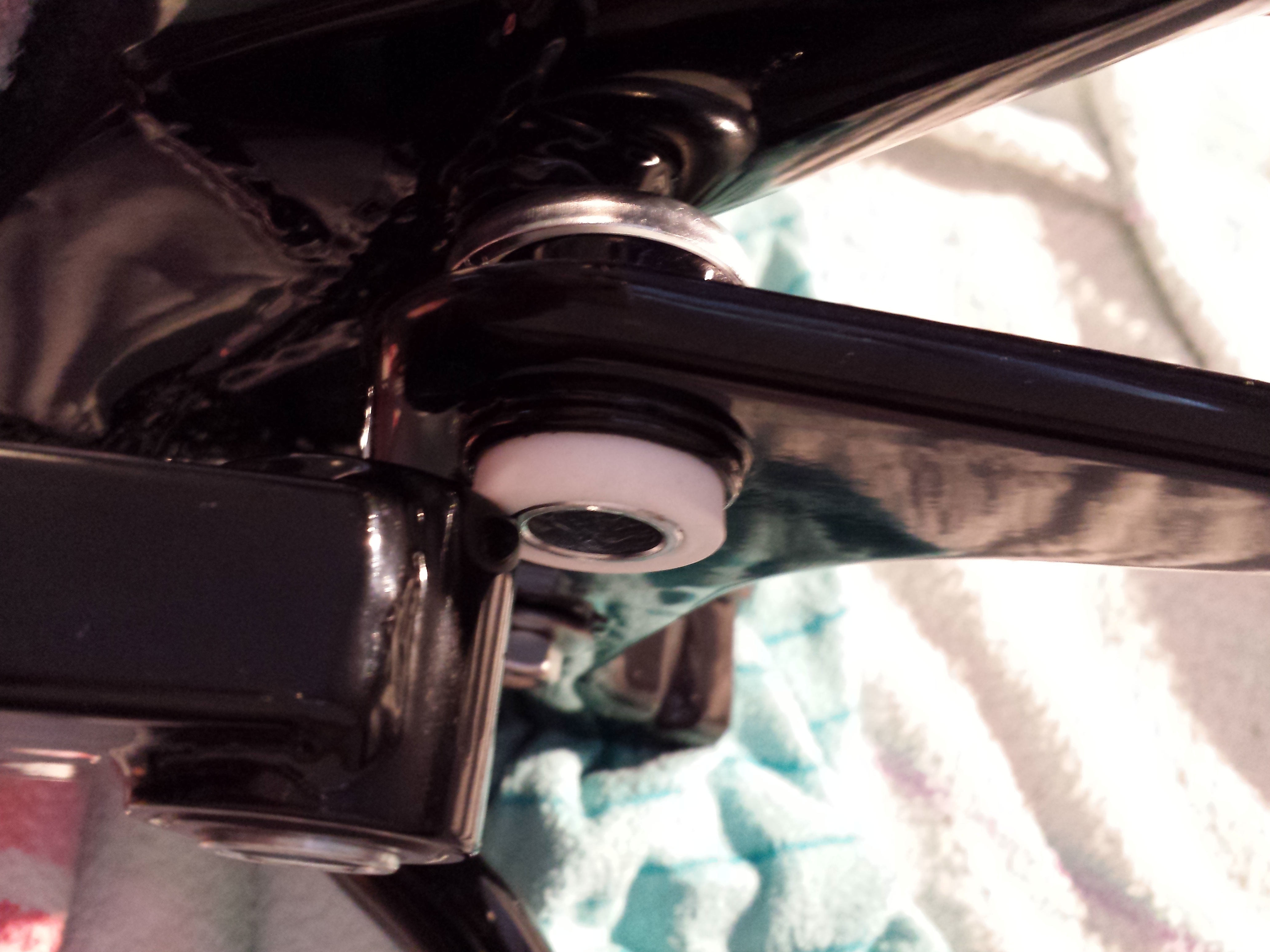

Die Buchsen in der Schwinge sind so lang wie die Hülse! und die Buchsen in der Motorlagerung sind kürzer als die Hülse was aber richtig ist.
So wie Bild 2&3 hatte ich es erst, aber da bekomme ich die Schwinge nicht rein.
Und so wie in Bild 1 muss es ja sein. -
Hallo Leute, mein Problem ist zwar ein Anderes, leider habe ich kein passenden Eintrag gefunden. Und zwar bekomme ich die Schwinge nicht ordnungsgemäß eingebaut.Ich kenne es so, das die Buchsen in der Motorlagerung innen bündig abschließen und die Metallhülse außen rausschaut. Bei mir würde die Buchse von Motorlagerung und Schwinge aufeinander treffen , aber eigentlich treffen sich ja nur die Hülsen. Ich habe alles mal vermessen, weil ich schon an verzug gedacht habe, aber alles ist so wie bei meinen alten DDR Teilen.
Ich hoffe ich habe nur ein Denkfehler und ihr könnt mir helfen -

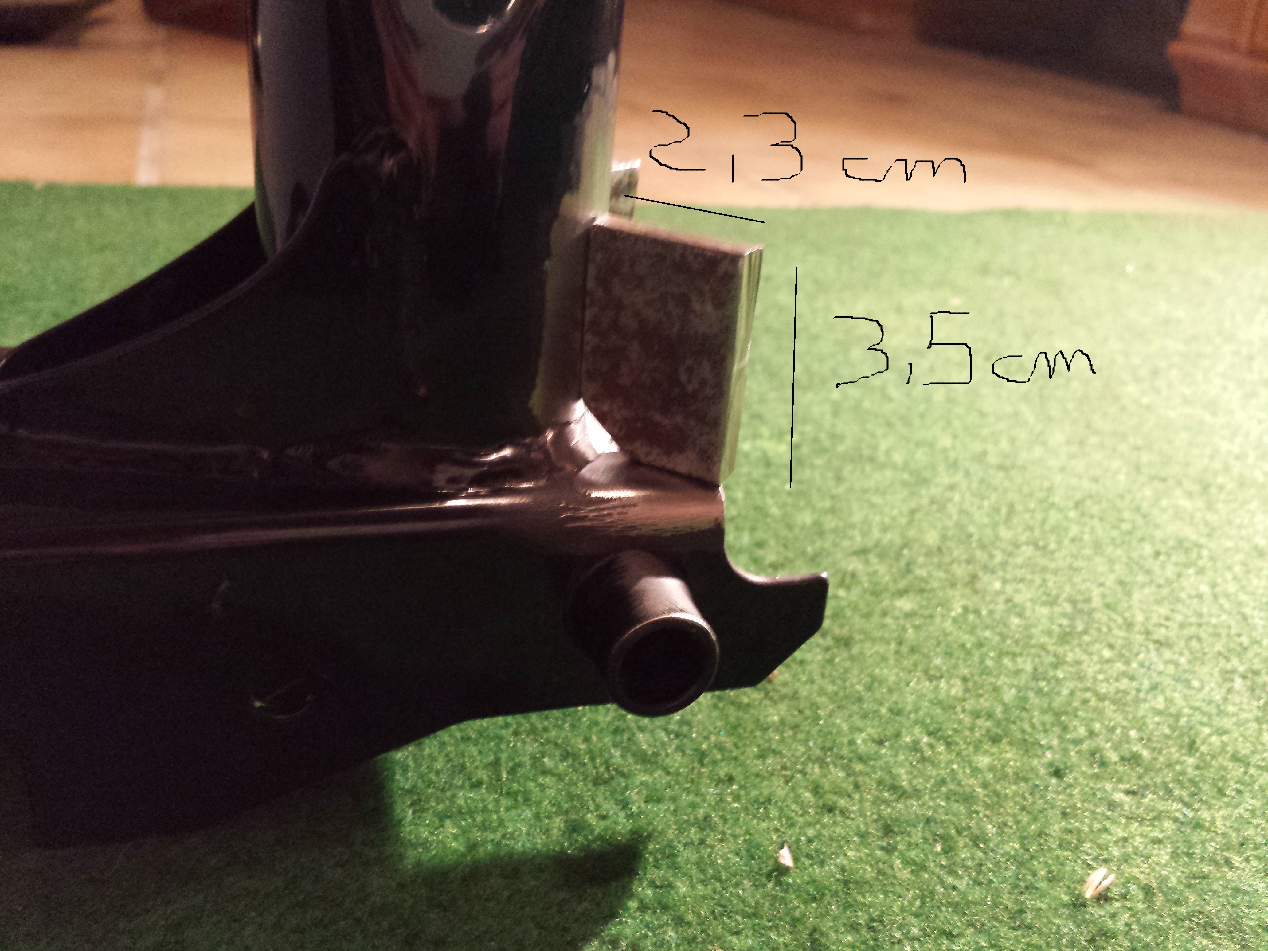

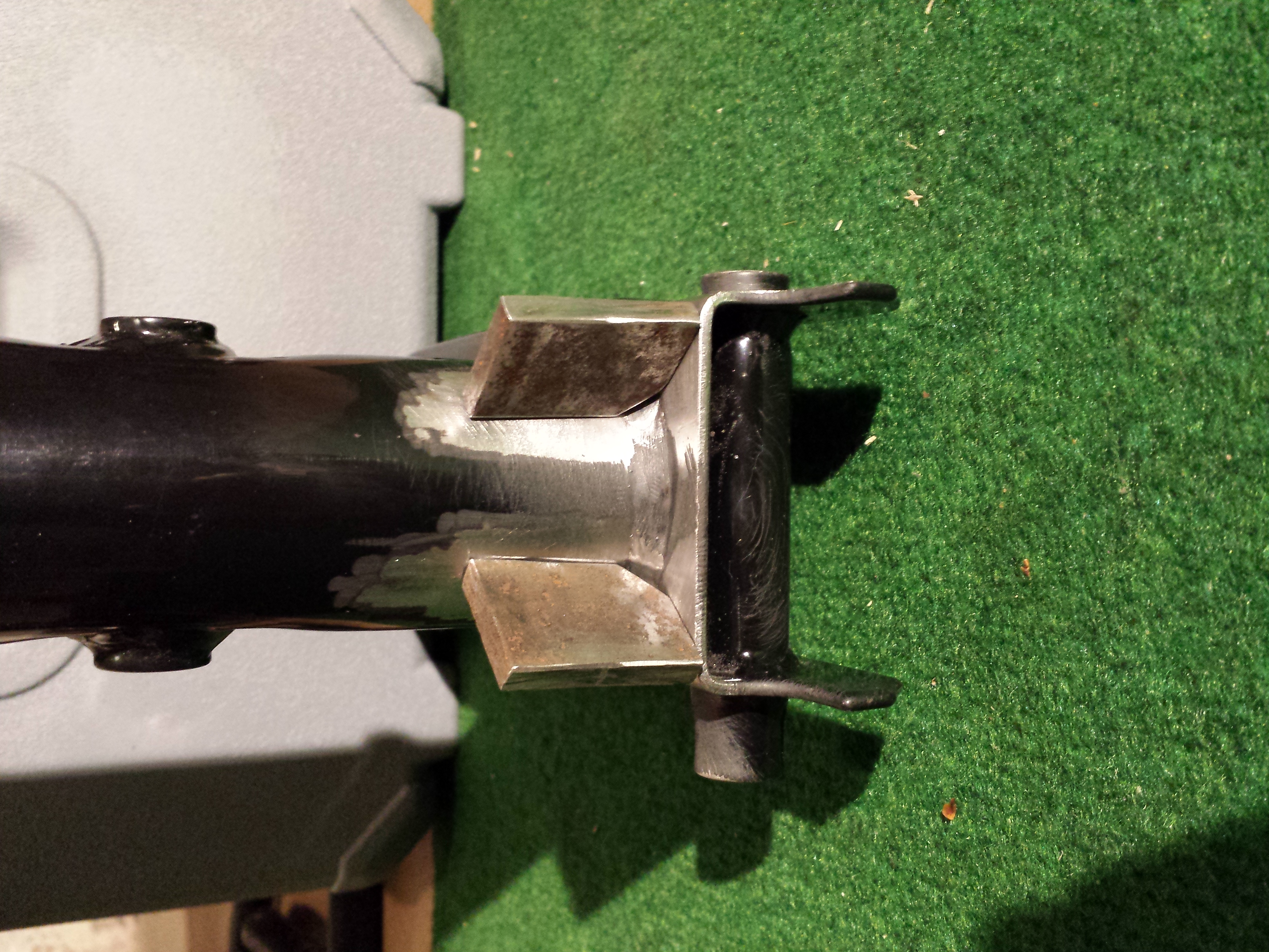

Ich möchte meinen Rahmen auch ein wenig verstärken.Das Moped wird allerdings nicht auf der Rennstrecke, sondern nur auf der Straße bewegt.
Was meint ihr dazu, macht das sinn ??? -
Ich hab ein guten Schweißer in der Verwandtschaft,der wird das schon machen.Und kommt die Abgerundete, oder die mit der Halterung, an die Linke seite (in Fahrtrichtung)
bin auch grade dabei mein ZAP Fußrasten zu verbauen.Meine Frage, werden die Anschweißhalterung einfach ringsherum angescheißt?? kann mir nicht vorstellen das,dass auf dauer hät

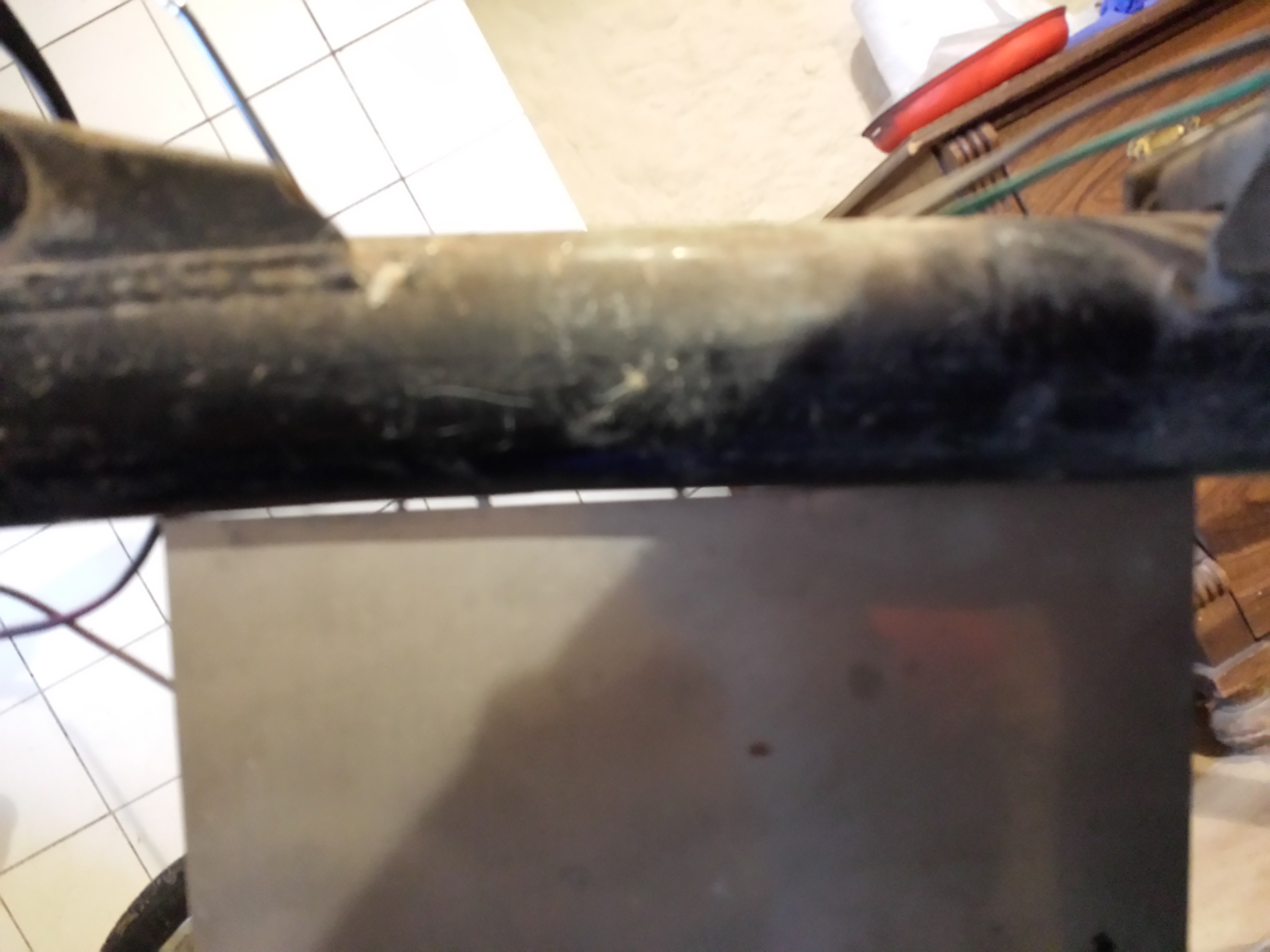

Hallo,Ich bin grad dabei ein neues Projekt zu beginnen, und bin beim schrauben darauf gestoßen
was meint ihr? geht noch, oder ein neuen Rahmen?
