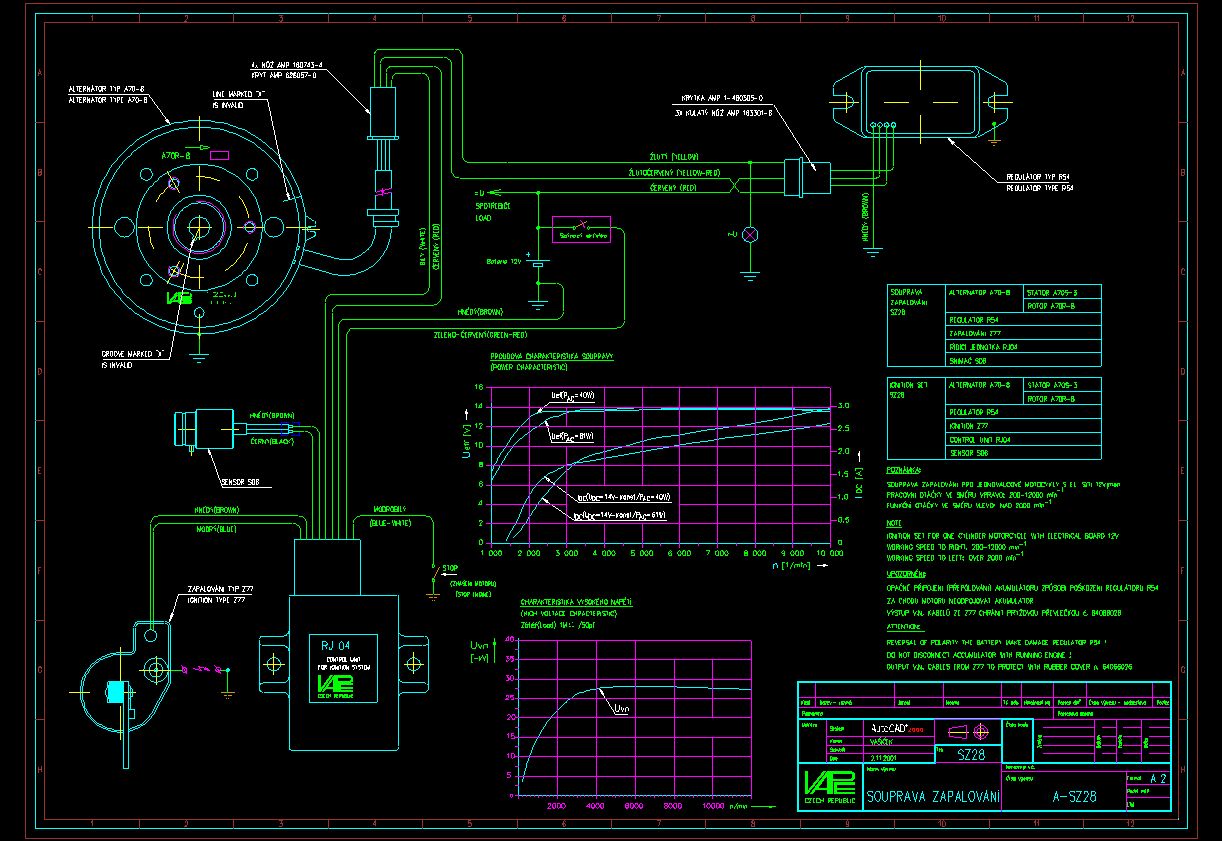

Mir geht's um ne Einbauanleitung (die ich im Netz nicht gefunden habe) zwecks Zuordnung der Kabel.
Anleitung für Vape-Steuergerät RJ 04?

Mal im ernst-da muß noch ein Sensor ran. Der ist am Hinterrad.[Blockierte Grafik: http://www.ost-moped.de/media/images/org/13026-00S.jpg]
Und wie wird der ganze Spaß verkabelt? An die Zündspule paßt keins der Kabel und wo kommt der Sensor dran?

Von der Verkabellung ist es recht einfach in meinem Fall. Das rote Kabel muss an das weiße der Zündspule (VAPE). Mittels Potti lässt es sich auch perfekt einstellen.

Es ging mir nur um die Peripherie, ich wollte das Ding mal bißchen analysieren. Wird wohl auf ein Zerlegen hinauslaufen... -
Also-das Kabel/Steckkontakt von der Grundplatte kommt an das Steuergerät-dann die Kabel von der Z77 Zündspule, 1 Kabel geht an den Sensor-die anderen an den Kabelbaum/Regler. Aufschluss könnte der Kabelbaum von den 050 SC/TS Modellen geben. Die gibt es noch zu kaufen. An der Schwinge war eine Halterung für den Sensor. Der wirkte auf das Hinterradritzel Z36-da hatte eine der Befestigungsschrauben rausgestanden. Man konnte praktisch bis 45 Km/h "volle Pulle" fahren-und ab 45Km/h wirkte die Drossel/der DZB. Drehzahlbegrenzer mit zusätzlichen Sensor gibt es zu kaufen. Der von Speedotronic soll ganz gut sein. Im übrigen gibt es noch Vape 01, 03 Sensoren-für was auch immer?!

Damit wäre das Problem der Verkabelung gelöst, danke.
Bitte,Bitte ;-). Ich glaube allerdings nicht,dass man die Drosselung im Steuergerät verstellen kann. Die hätten sonst bestimmt keine 45Km/h Zulassung vom KBA bekommen.
Dem Steuergerät müßte nur ne andere Geschwindigkeit vorgegaukelt werden, aber darum ging's mir ja nicht.
Schaue mal hier:
[Blockierte Grafik: http://www.qpic.ws/images/datenblattvape708bgb.jpg]
