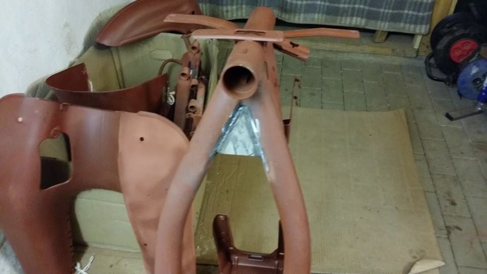

Ich hab mich gestern mit meiner Schwalben-Hure im Wald gemault... dabei ich die "Gabel" verbogen. Ich bin froh, dass der Rahmen nichts abbekommen hat. Verbaut ist auch ein stärkerer Motor. Ich will jetzt nicht noch, dass irgendwann der Rahmen verbiegt. Desshalb frag ich jetzt, wie ihr euren Rahmen bei der Schwalbe verstärkt habt.

So und ähnlich.
Das reicht oben am Steuerkopf? Hast du auch an der Motor-Aufhängung etwas verstärkt. Ich hab gelesen, dass die da gerne reißen.
Wäre fùr mich auch interessant, will im winter bei meiner auch vorbeugen
Ja die Aufhängung ist auch verstärkt, leider kann ich kein Bild mehr machen, da das Teil verkauft ist.
Da waren ebenfalls 3Ecksbleche, auf und eingeschweißt.
Ob das oben am Steuerkopf reicht weiß ich nicht, es hat auf jeden Fall einiges an Stabilität gebracht, es sollte halt recht unauffällig sein. -

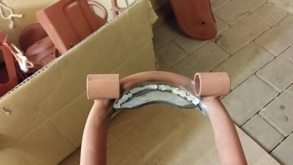

Ich hab es so gemacht:
[Blockierte Grafik: http://abload.de/thumb/p103054763sha.jpg] [Blockierte Grafik: http://abload.de/thumb/rahmenverstrkungausel.jpg]
Ich gebe aber zu, dass es nicht wirklich Serienoptik hat... -
