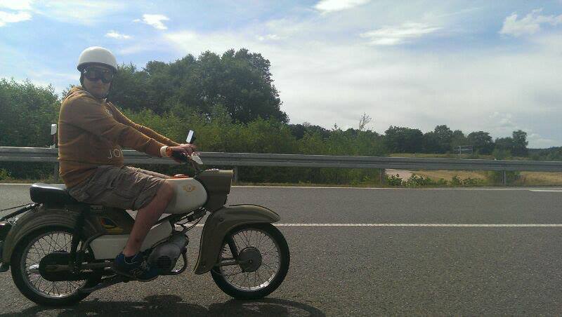

Hier ist das gute Stück die Spitztüte kommt noch runter und bekommt jetzt übern Winter noch ein 63er vom Privattuner damit meine knapp 100kg auch gemütlich durchs schöne Erzgebirge fahren können.
Mal mein Habicht
Schönes Originalfahrzeug... Ich werde meinem Sperber nächstes Jahr auch 63cc verpassen. Muß mir nur noch überlegen von wem ichs machen lasse.
Steuerzeiten sollen original bleiben. Vernünftiger Kolben ist mir wichtig. -
Bin ein Testzylinder von PeterHacke gefahren fährt sich super angenehm dort lasse ich mein Zylinder machen.Mir ist wichtig das die Optik original bleibt und und die Ansauganlage unangetastet bleibt.

Der Spatz wäre mir vorne zu steif. Kumpel hatte mal einen mit M52 und Sperberzylinder. Er lief fast 60. Habe natürlich auch mal ne Runde gedreht. Ich fand's ganz schön unsicher. Habicht und Sperber bleiben auch bei höheren Geschwindigkeiten stabil.
Bin letztens erst wieder gefahren und habe einen gleich gesinnten getroffen. Die /2 Schwalbe ist im Anzug genauso schnell wie ich. In der Endgeschwindigkeit fahre ich weg. Ist aber auf keinen Fall der Reißer. Gegenwind oder Steigung lassen den Vorteil schnell wieder verblassen. DALLIban kann ja mal berichten wie der 63er so geht. Vielleicht mit 14er Ritzel...
Bin den 63er schon gefahren nur im s50 3Gang gefahren.Mit den 3 Gängen war der Zylinder mehr alsunterfrdert der hat die 3 weg gezogen wie nichts hat sich absolut angenehm fahren lassen untenraus schon richti gut fahrbar und oben raus wird er nicht müde super Teil.Denke der wird den im Habicht nicht schlechter gehen
