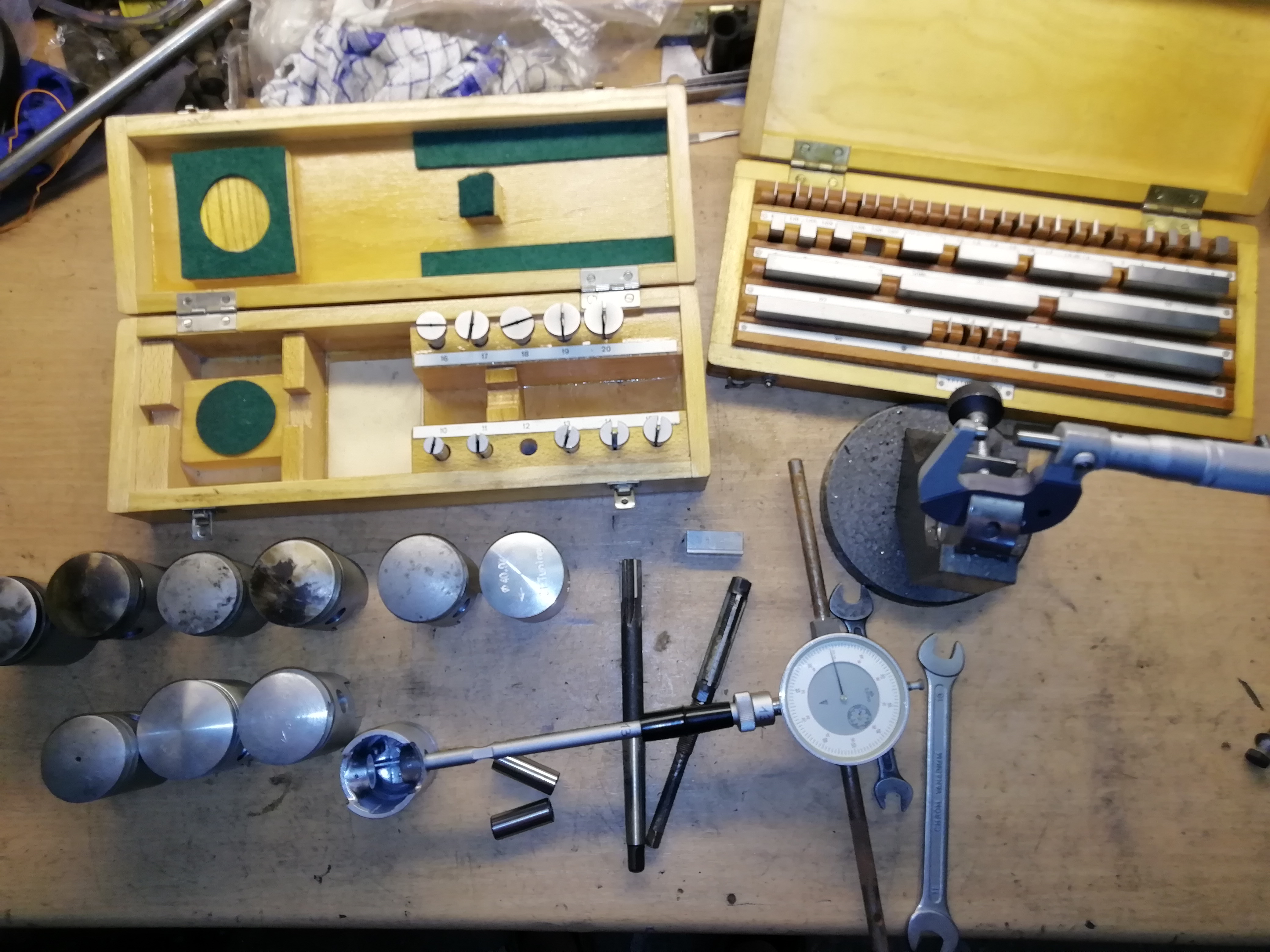

    Völlig egal, wie lang die Prismen sind, Hauptsache sie sind vernünftig geschliffen. Bereits hunderte mal gegen gemessen.
    Ob die geschliffen (in Bezug auf die Genauigkeit) sind oder nicht, ist eigentlich auch Wurst, die Kontaktfläche bleibt nahezu die gleiche. Eine halbwegs glatte Oberfläche ist natürlich kein Fehler.
    Ich habe das gleiche Problem mit den Prismen. Ich habe innen an der Lagerstelle 0,05mm Fühlerlehrenband (Haßbergfolie) untergelegt, damit der Rest keinen Kontakt mit dem Prisma hat.

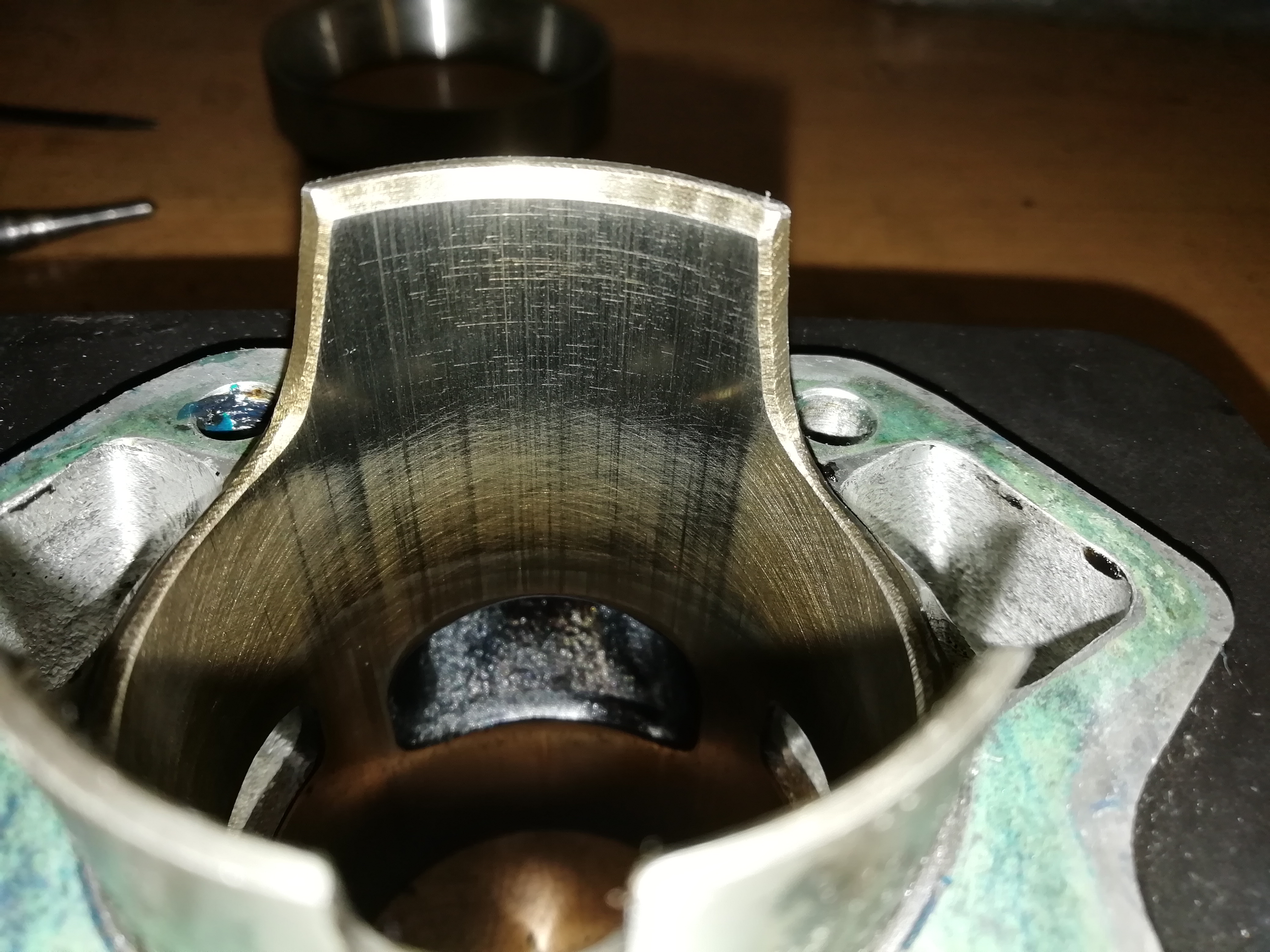

    Meiner Meinung nach hat der berühmte 4 Ecken Klemmer wenig bis garnichts mit irgendwelchen Anzugsmomenten oder Wärmeableitung zu tun, denn dann kommt plötzlich der Fall und es passiert bei einem Serien 50er und die Fachwelt steht ratlos da. Wenn ein Zylinder zu fest angezogen wird, dann drückt es unten die Buchse zusammen, siehe Beweisbild 1, nicht aber an den Stehbolzen. Ich lasse 105er mit 60mm Buchse dabei mal außenvor, dort ist es kein Geheimnis, dass die Buchse einfach zu groß für diesen Stehbolzenabstand ist und nichts zur Wärmeableitung mehr da ist.

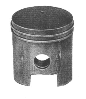

    Das passiert meiner Meinung nach durch einen zu fest sitzenden Kolbenbolzen, siehe auch dazu Beweisbild 2. dies stammt aus einem Reparaturhandbuch von MZ mit der Bildunterschrift:
    ,,Nebenstehender Kolben hat geklemmt, weil der Kolbenbolzen zu stramm in den Bolzenaugen saß!''
    Ich habe in den letzten Jahren 2 Zylinder wieder auf den Tisch bekommen, welche ich geschliffen hatte und den 4 Ecken Klemmer aufwiesen. Bei beiden saß der Kolbenbolzen mit ca. 1/100 Untermaß im Kolben.Ich messe daher mittlerweile jeden Kolben nach und reibe die Bohrung entsprechend nach für einen leichten Schiebesitz, bevor er wieder zurück zum Kunden geht.

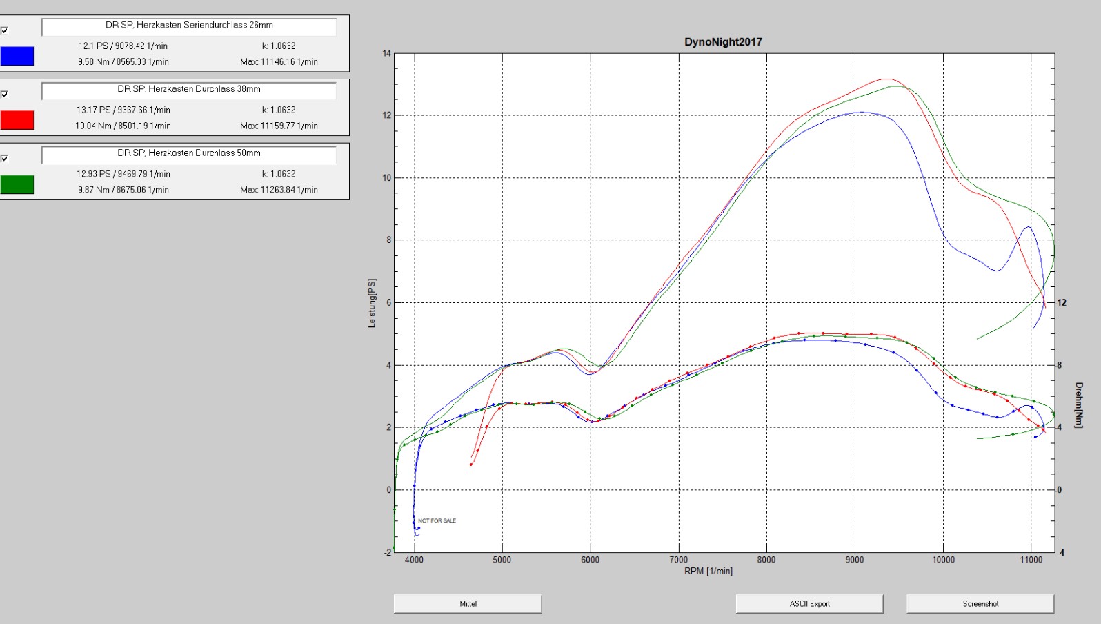

    Richtig, tut es auch. Bei mehreren 15ps 85ern getestet. Was solls auch ändern, hat ja serie 24mm innen der Durchlass im Kasten. Wenn der Prüfstand sagt es macht keinen Unterschied dann mach ich mir doch den Sackgang nicht....
    ZFH Racing
    Schade dass es bei Dir nichts gebracht hat Kluge, ich erfreue mich dann doch lieber der Mehrleistung und Drehzahl.
    Das Diagramm (Radleistung) ist mit einem Alltags 85er im S51 mit Daily Race SP und 20er Mikuni entstanden.
    Dieser Effekt ließ sich auch an allen anderen Tuningmotoren feststellen. Die größte Drossel am Herzkasten ist dieser Durchlass.

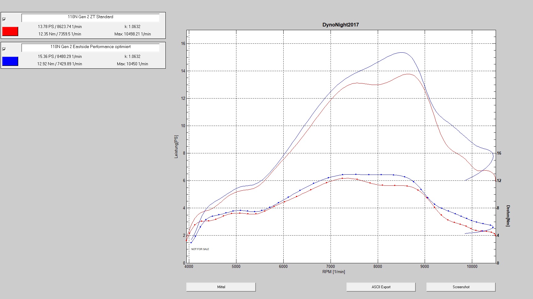

    Haben dem Zylinder am Wochenende noch etwas Puste verschafft. Ziel war es das Band zu optimieren, ohne dabei die Drehzahl und Fahrbarkeit negativ zugunsten der Spitzenleistung zu beeinflussen.
    Rot zeigt den Zylinder fertig abgestimmt wie er aus der Kiste kommt, blau mit ein paar Optimierungen. Nicht zu den Optimierungen zählen künstliche Maßnahmen um die Leistung nach oben zu treiben, sondern nur Sachen am Zylinder.
    Beides entstanden mit dem D Reso 2019, an dem zwischen den beiden Kurven keine Änderungen vorgenommen wurden.
    Beides Radleistung. Fährt sich mit 17er Ritzel und dem Ronge Primär mit Übersetzung zwischen S51 und S70 und 5-Gang sehr enspannt mit genügend Durchzug, Ganganschluss und Spitzenleistung.
    MfG Lucas

    Habe den D Reso 2019 mit 110mm Konus und das Einstellmaß 95mm, mit welchem auch die Diagramme bei ZT entstanden sind.
    Der geänderte Kopf hat in unteren Drehzahlen bestimmt 1NM gebracht, etwas zu Lasten des Überdrehverhaltens (beim 2-Takter gibt es eben nichts geschenkt). Das hole ich mir durch eine leichte Bearbeitung aller Kanäle wieder, ohne aber das Drehzahlniveau zu erhöhen.
