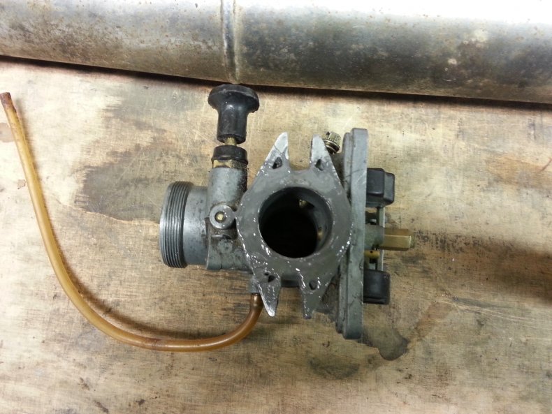

Das mit dem Ausdrehen könnte ich auch selbst machen. Mit Gasschieber nachfräsen meinst du den Halbmond welcher gen Luftfilter zeigt? Denn 30 € würde sich echt nicht lohnen. haste Recht. Ja im Verkauf ist für den Vergaser nicht viel zu gewinnen, der Vergaser begleitet mich schon über n Jahrzehnt inklusive Ausfräsungen an den Stehbolzenaussparungen für Simsonflansch, einem geklebten Steigröhrchen und die Dichtringaussparung ist ebenfalls mit JB-Weld verschlossen und plan gefräst. Ist also keine Schönheit, aber er läuft halt 1A. Mmh ich muss mal gucken...
Ne den Cut nicht. Wie war das gleich? Ich kann es leider nicht mehr beschreiben. Wenn du den Vergaser ausdrehst wirst du sehen, dass der Gasschieber nicht mehr schließt. Ich glaube mich zu erinnern (!!!), dass da vorn links und rechts etwas weggefräst wurde. Aber hei... ewig her.
Cool danke. Ah jetzt raff ichs, runder Boden, und die Unterseite des Kolbens muss auch rund werden um ganz zu schliessen.
