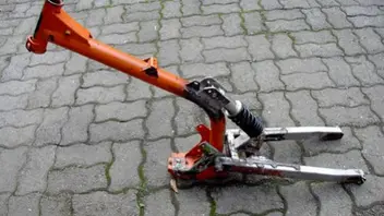

Simson Portal - MBX80 Schwinge an Simson-Rahmen anpassen

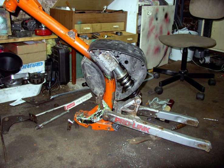

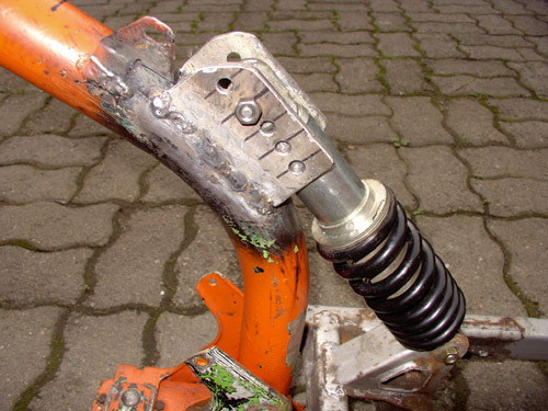

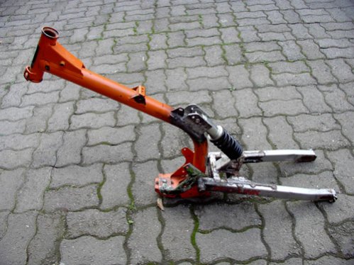

Da siehste n kleinen Teil. Die Schwinge und den Dämpfer dafür hätte ich auch.

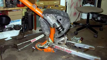

Hier n Foto aus dem erweiterten Tutorial. -
Sieht vielversprechend aus. is die schwinge auch wesentlich länger als die standart schwinge? -
Schon einiges. Aber für n Vergleichsfoto müsst ich in die Garage, nicht mehr das Jahr.

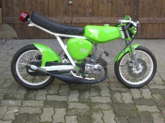

rsepekt. sieht nicht schlecht aus. hast du eintragen lassen?
Das Moped ist nicht meins das ist von lagus aus dem tutorial. Ich habe mir vor nem Jahr oder so nur mal die schwinge und den Dämpfer gekauft, doch nach reiflicher Überlegung will ich mein moped jetzt doch von der Optik her seriennaher Aufbauen.
