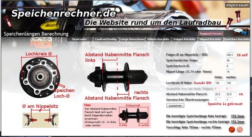

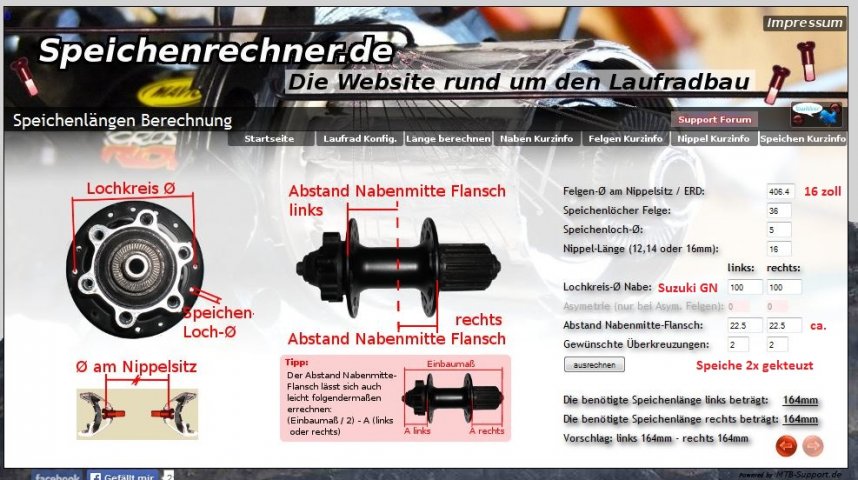

			Hi der-Ed, Hast du die Speichen einmal oder zweimal gekreuzt ? [ATTACH=CONFIG]13562[/ATTACH] [ATTACH=CONFIG]13563[/ATTACH] Wenn die Maße halbwegs stimmen müßtest du die einmal gekreutzt haben.  ?:? ?:?
			Das ist zweimal gekreuzt. Sieh dir das Muster mal an, die 1. Überkreuzung liegt auf Höhe des Randes der Nabe, die 2. in etwa in der Mitte der Speichen.
