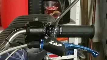

Links wird ein anderer Kombischalter notwendig, rechts ein anderer Gasgriff.
Ganzen Kombischalter brauch es nicht. Nur das Rückenteil von der MZ ohne Kupplungshebel. Für den Spiegel brauch es dann aber eine neue Halterung.
Ich habe auf der Schraube vom Zap Hebel ein Gewinge geschnitten (Drehbank notwendig) und eine Langmutter eingeklebt, da der Sechskant der Schraube nach dem Abdrehen/Rund machen etwas untermaßig ist. Hält seid Acht Jahren.
