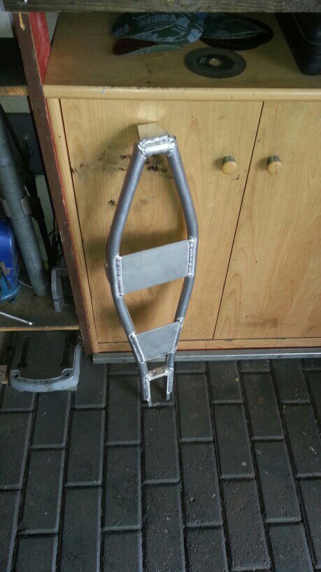

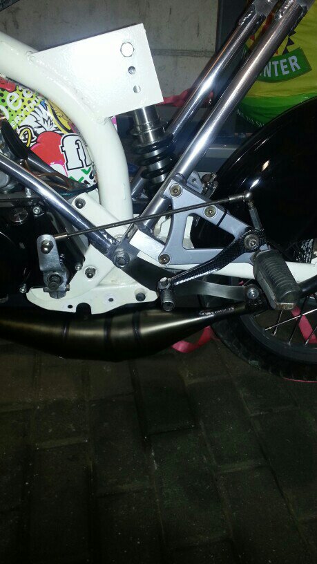

je größer die bremse desto stärker sollte man den rahmen versteifen.
im anhang ein bild. 85er mit aoa3 und 13 ps am rad, ein wochenende harzringtreffen, 260mm scheibe und aprillia sattel
originale endurostreben. ---> krumm -

originale endurostreben. ---> krummDas ist quark ich frag mich was du gemacht hast. Ich fahre seit 2 Jahren 85er, 260er Scheibe und Brembo 2 Kolben Sattel. Dabei auch ne ganze Menge Stoppies dabei, nix verbogen.
Wahrscheinlich hat eh-91 sich nach dem Harzring hingestellt und die Streben krumm gebogen um im Forum einen Beitrag posten zu können.
