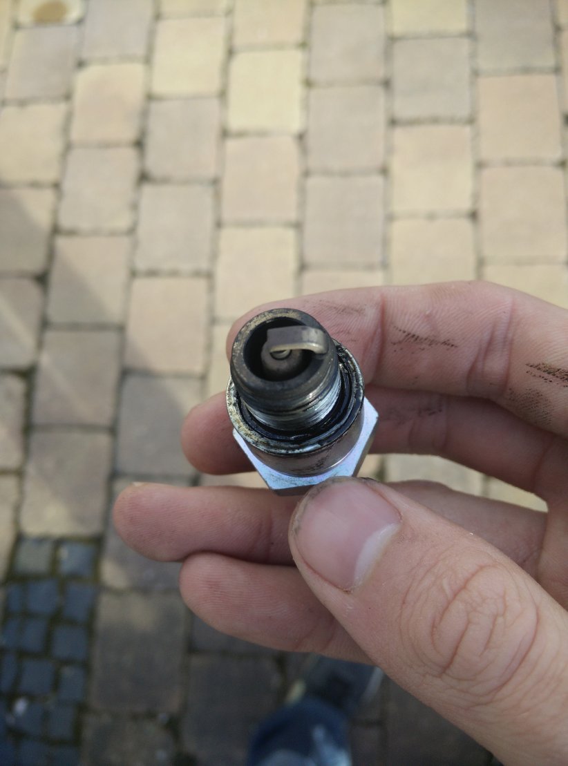

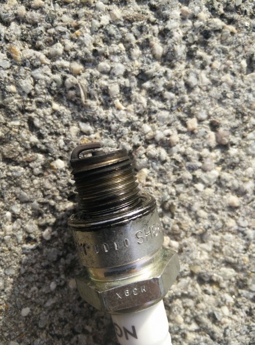

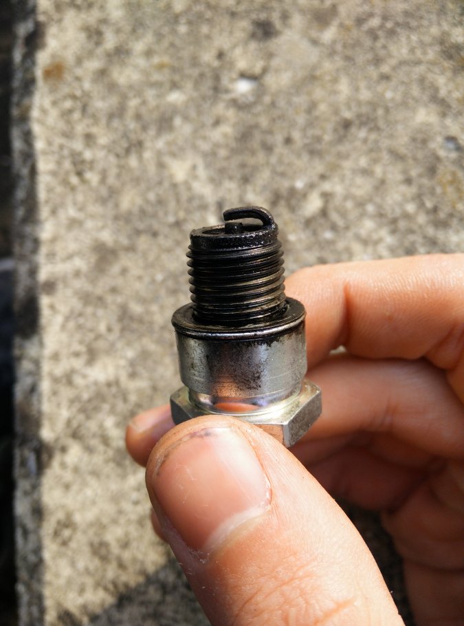

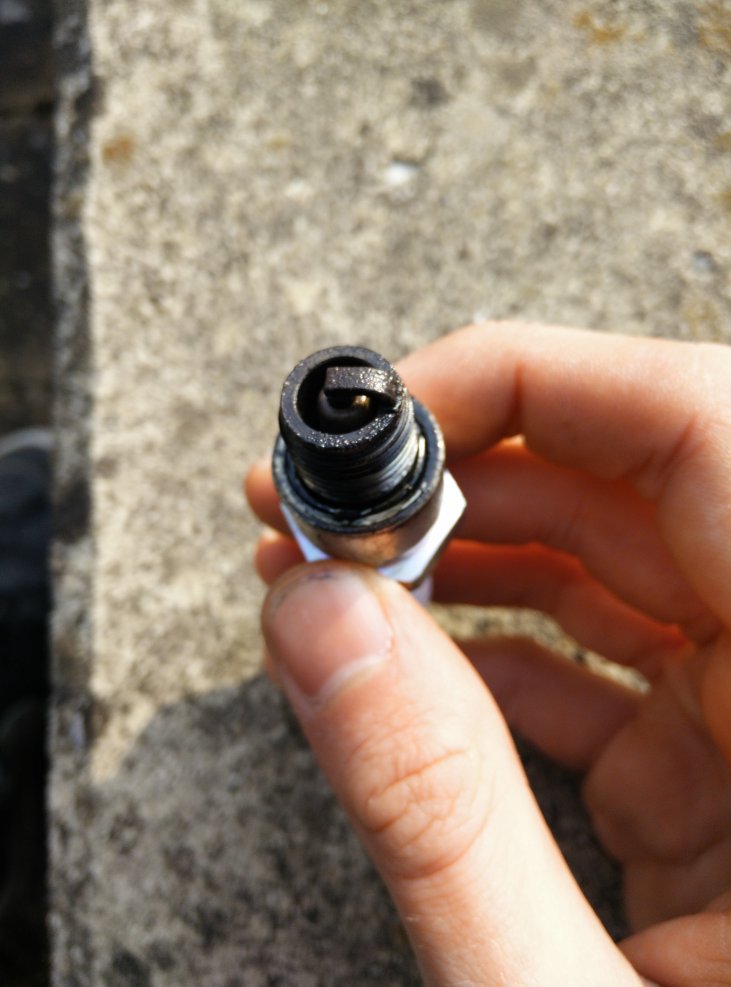

  • Bist du auch als sie warm war mit Choke gefahren bzw läuft sie mit Choke besser?
    Hört sich so an als ob irgendwo nicht ausreichend Kraftstoff durchkommt (Benzinhahn, Hauptdüse etc. zugesetzt). Mal kontrollieren ggf. reinigen.
    Wie sieht denn die Kerze aus (Farbe)?
    Würde auf jeden Fall nicht weiter so rumfahren. Könnte nen Motorschaden verursachen..
    Schau doch mal zwischen Zylinder und Kopf ob es da raus saut.

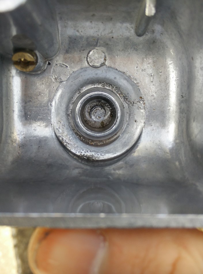

  • Weiß nicht ob Absprühen mit WD 40 eine eindeutig erkennbare Reaktion hervorruft. Mit Bremsenreiniger wäre besser oder Wasser! Aber dein Problem hört sich auch mehr nach Vergaser an als nach Falschluft. Hast den mal durchgecheckt?
  • Ne dazu bin ich nocht nicht gekommen, bin zwecks Matheklausur morgen Zeitlich ein bisschen Eingeschränkt :D
    Aber ich denke ich werde sobald ich dazukomme mal den Zylinderkopf abschrauben und schauen obs n sichtbaren Grund für undichtigkeit gibt und auch den Vergaser nochmal saubermachen oder vielleicht nochmal den Alten draufschrauben (wobei beim Alten ein ähnliches Problem war, nur ohne das Blockieren vom Hinterrad, deshalb ist meine Hauptvermutung auch ein Problem mit dem Vergaser. Trotzdem wird mir nicht klar wieso das Hinterrad anscheinend komplett Blockiert, aber dannach wieder super anspringt und auch ohne Probleme mit Tempo <35 gut läuft)
    mfg
  • In Teillastbereich bekommt er anscheinend genügend Kraftstoff, unter Volllast dann nicht mehr.. Das äußert sich dann so. Hauptdüse nicht richtig frei. Schwimmerstand nicht korrekt etc.
    Der wird sicher geklemmt haben, der arme Kolben.
    Hättest mal lieber die Zeit genutzt, wie ich Dir empfohlen habe, auch den Vergaser zu checken, als Vatters damit nochmal losbrettern zu lassen. ;)

  • Evtl. saugts dir auch nur die Vergaserwanne leer weil der Schwimmer zu niedrig steht. Klemmspuren würde ich allerdings auch mal nachschauen und evtl.beseitigen. Die Gefahr das der dort wieder klemmt ist schon naheliegend. Den ZZP kannste auch grob mit der Schieblehre überprüfen ,ist zwar bissel russisch aber bei der U-Zündung ,wo man genau sieht wann der Kontakt abhebt sollte es doch von der Genauigkeit her reichen.
