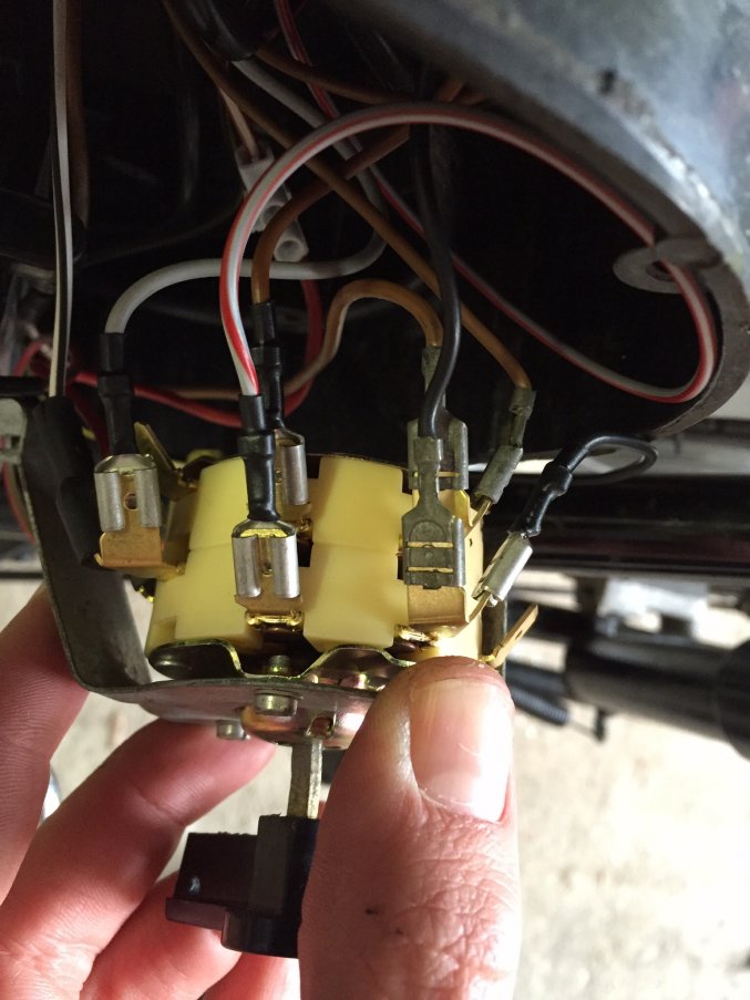

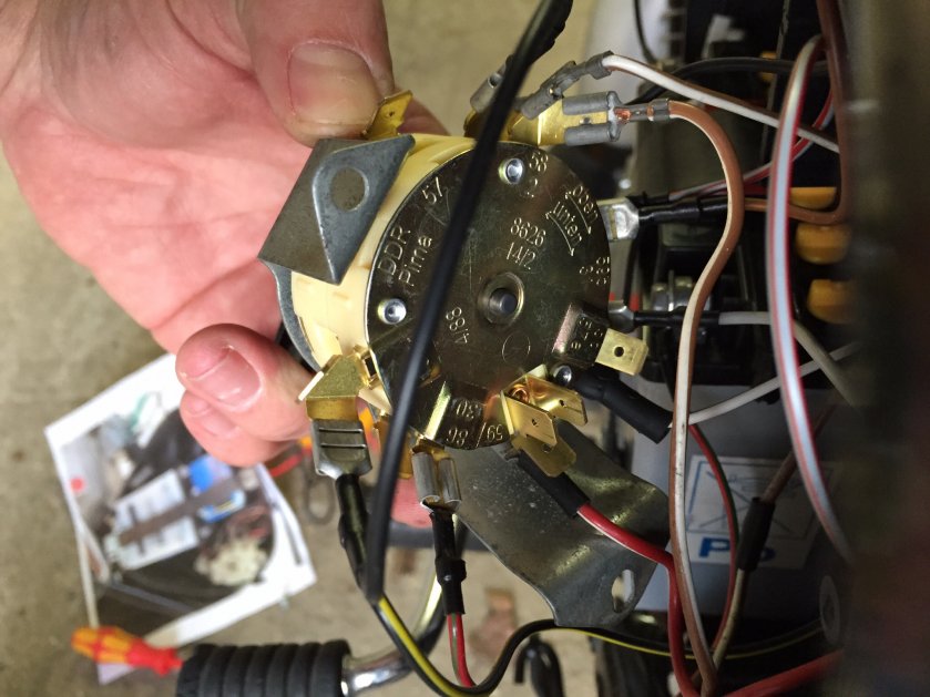

    habe eine S51 B1-4 mit 12V und Unterbrecherzündung. Den Kabelbaum habe ich komplett erneuert (moser schaltplan) und stehe nun vor dem Problem, dass Front und Rücklicht sowie Tachobeleuchtung bei Zündschloss Stellung 2 nicht gehen. Blinker gehen sowohl in 1 und 2, Blinkerkontrollleuchte auch. Funktion habe ich geprüft da alle Leuchten gehen wenn ich das Kabel an 15/51 stecke, also kein defekt... Sieht jemand anhand der Bilder einen Fehler beim anschliessen an der Klemmleiste oder Zündschloss?!?
    danke vorab!
    manuel[ATTACH=CONFIG]14746[/ATTACH][ATTACH=CONFIG]14747[/ATTACH][ATTACH=CONFIG]14748[/ATTACH]

    Hi,
    genau nach de Plan habe ich verkabelt und exakt wie du sagst angeschlossen. Kann mir höchstens denken den Gleichrichter falsch angeschlossen zu haben?! Zündschloss ist auch neu daher schließe ich hier mal die Ursache aus...
    In Stellung 2 passiert exakt nichts das ist das doofe :rolleyes:
  • Mal spekuliert:
    Anschlüsse 59 und 59b versehentlich vertauscht, Kabelfarben sind ja rt/gr und rt/ws. Würde dazu pasen, daß das Front- und Rücklicht sowie Tachobeleuchtung und Standlicht nicht gehen. Beim Neuaufbau meines Rollers hatte ich das Kabel vom Abblendschalter mit dem Blinker verwechselt (identische Kabelfarben).
