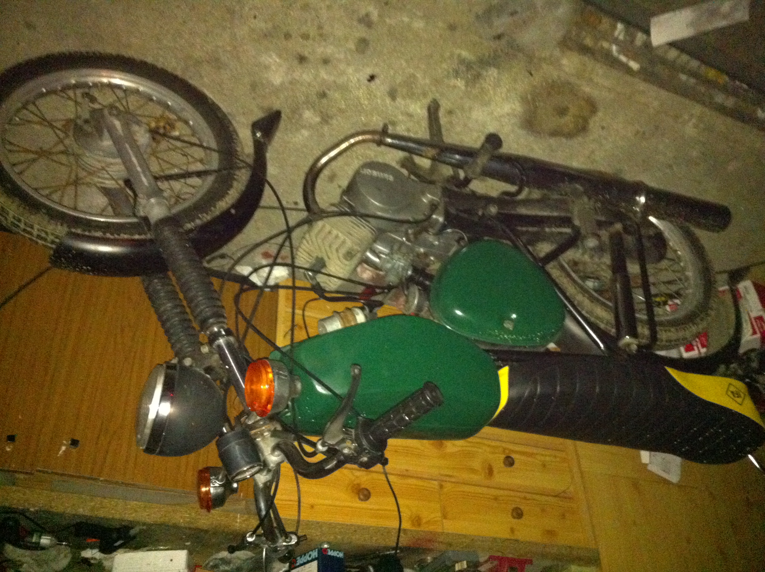

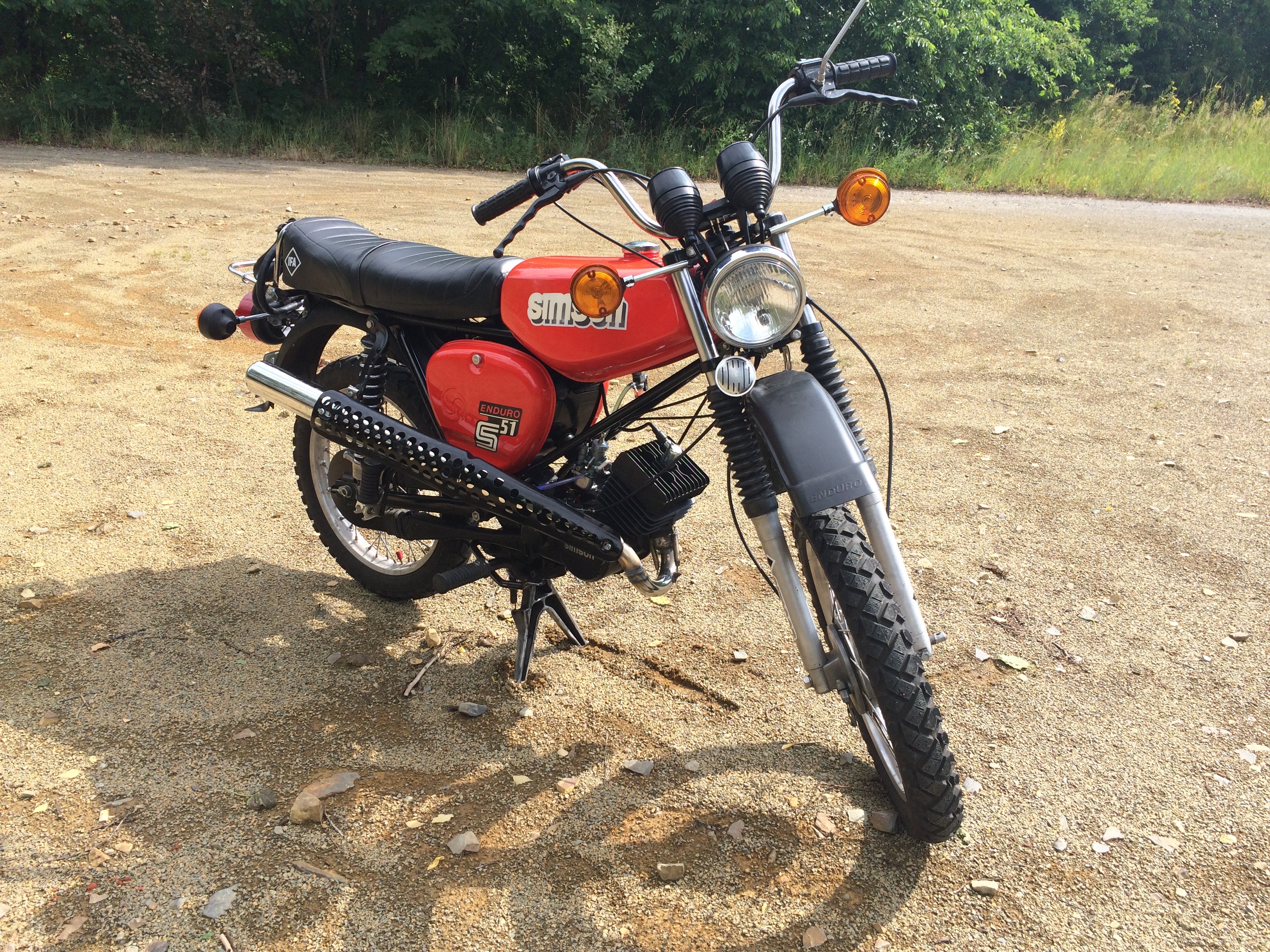

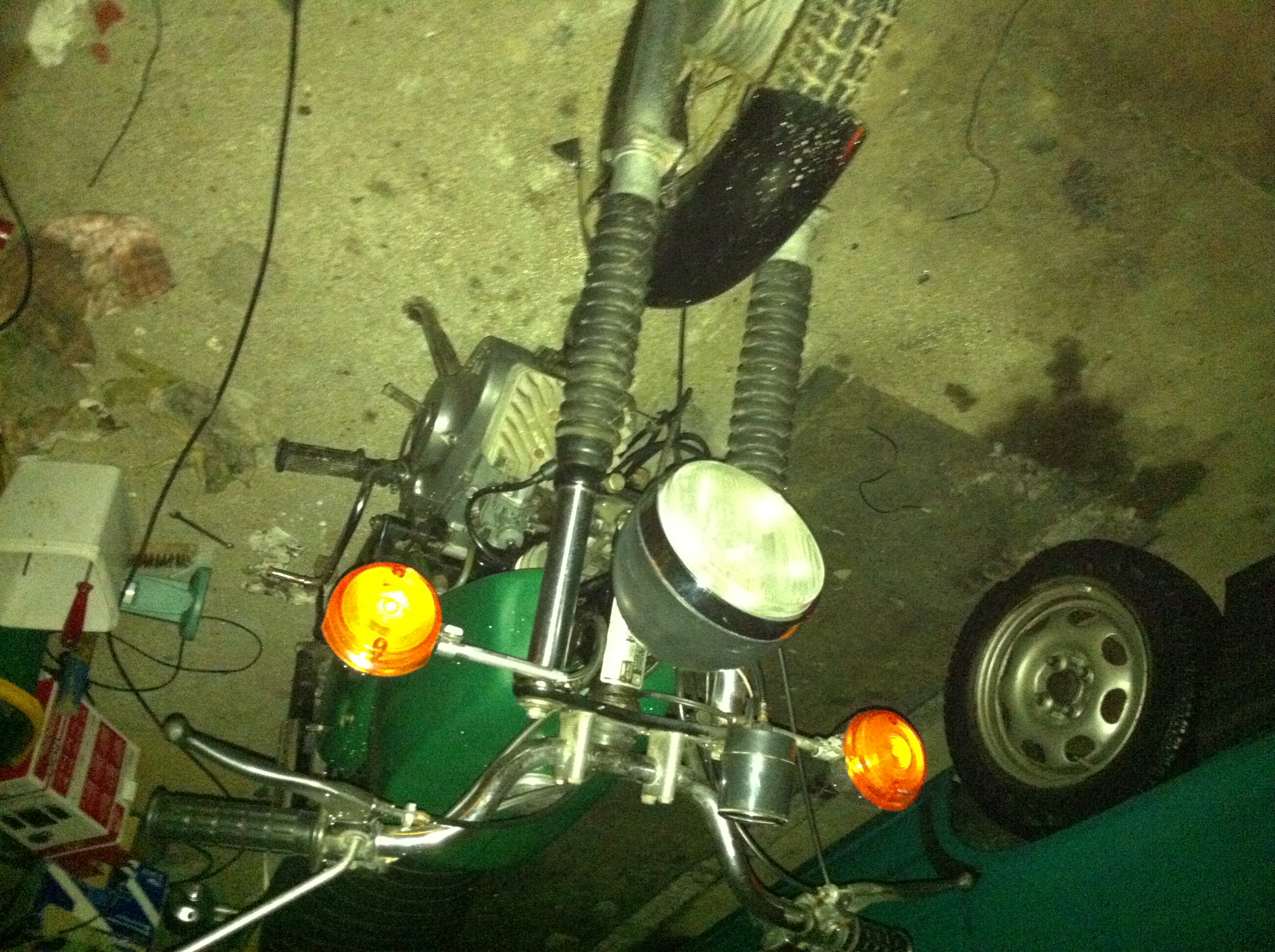

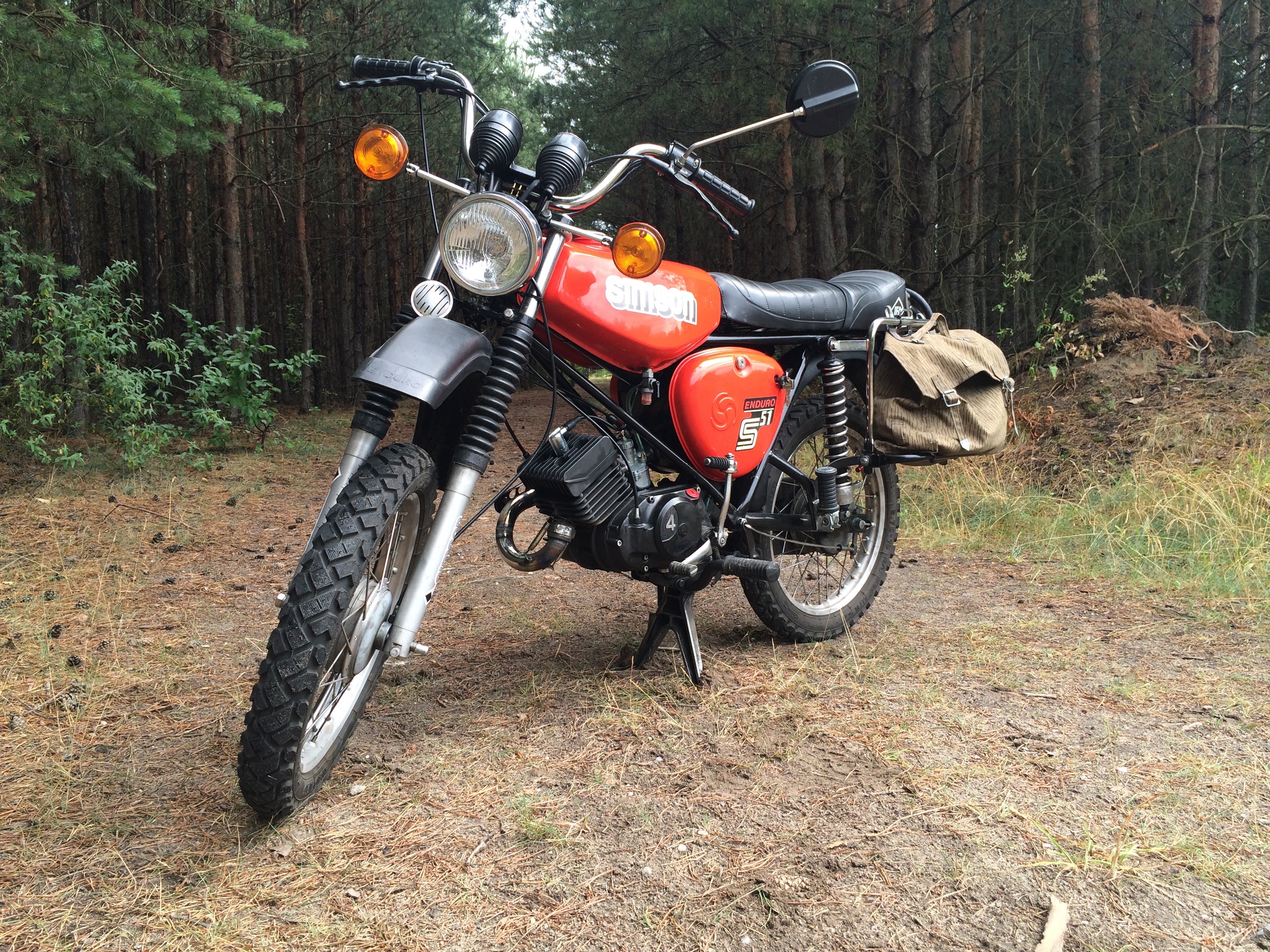

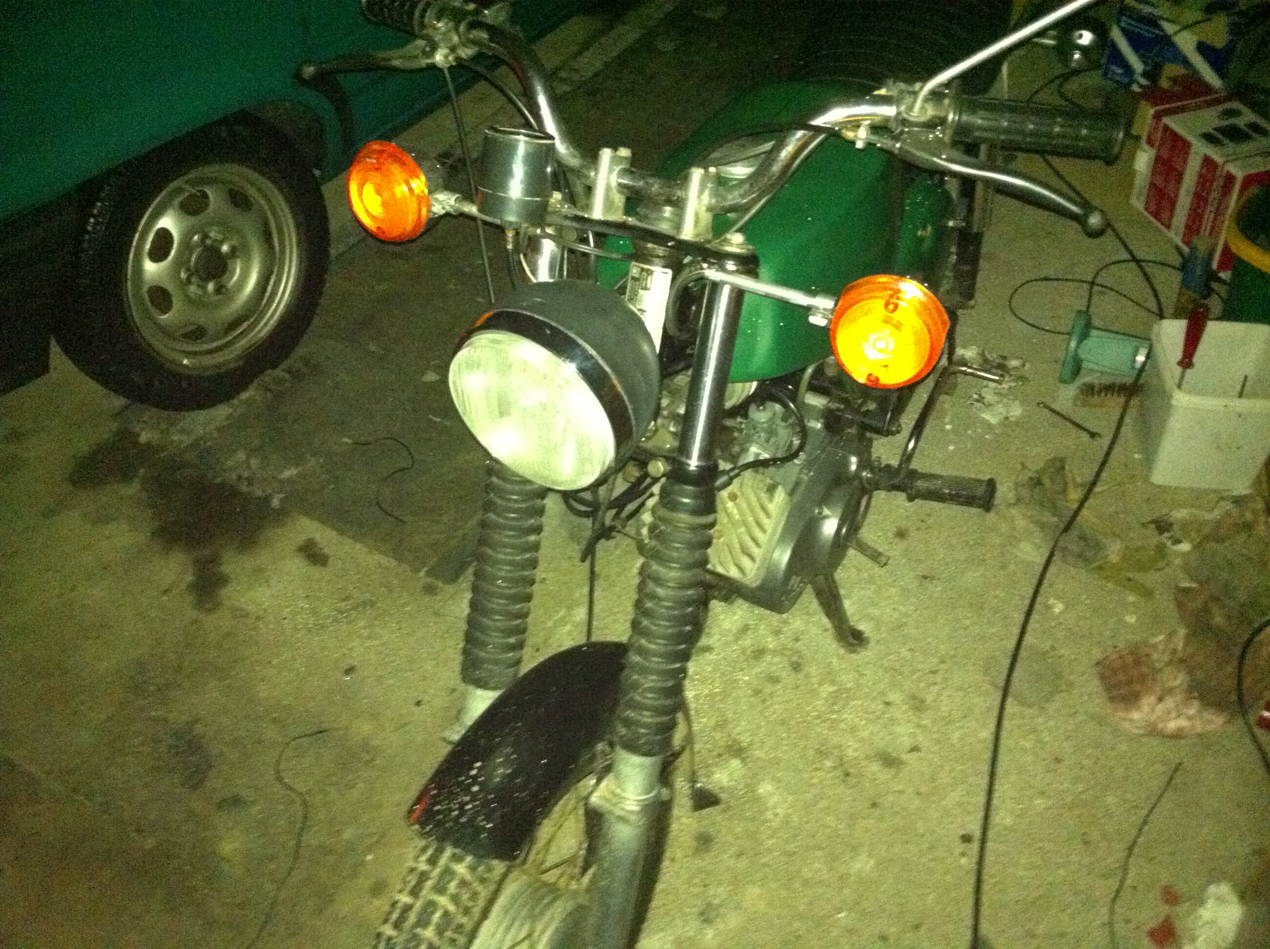

    Hier jetzt noch ein paar Bilder vom Ausgangszustand und dem Aktuellem.
    Die ersten beiden Bilder sind leider verdreht keine Ahnung warum auf meinem Pc sind sie richtig herum.
