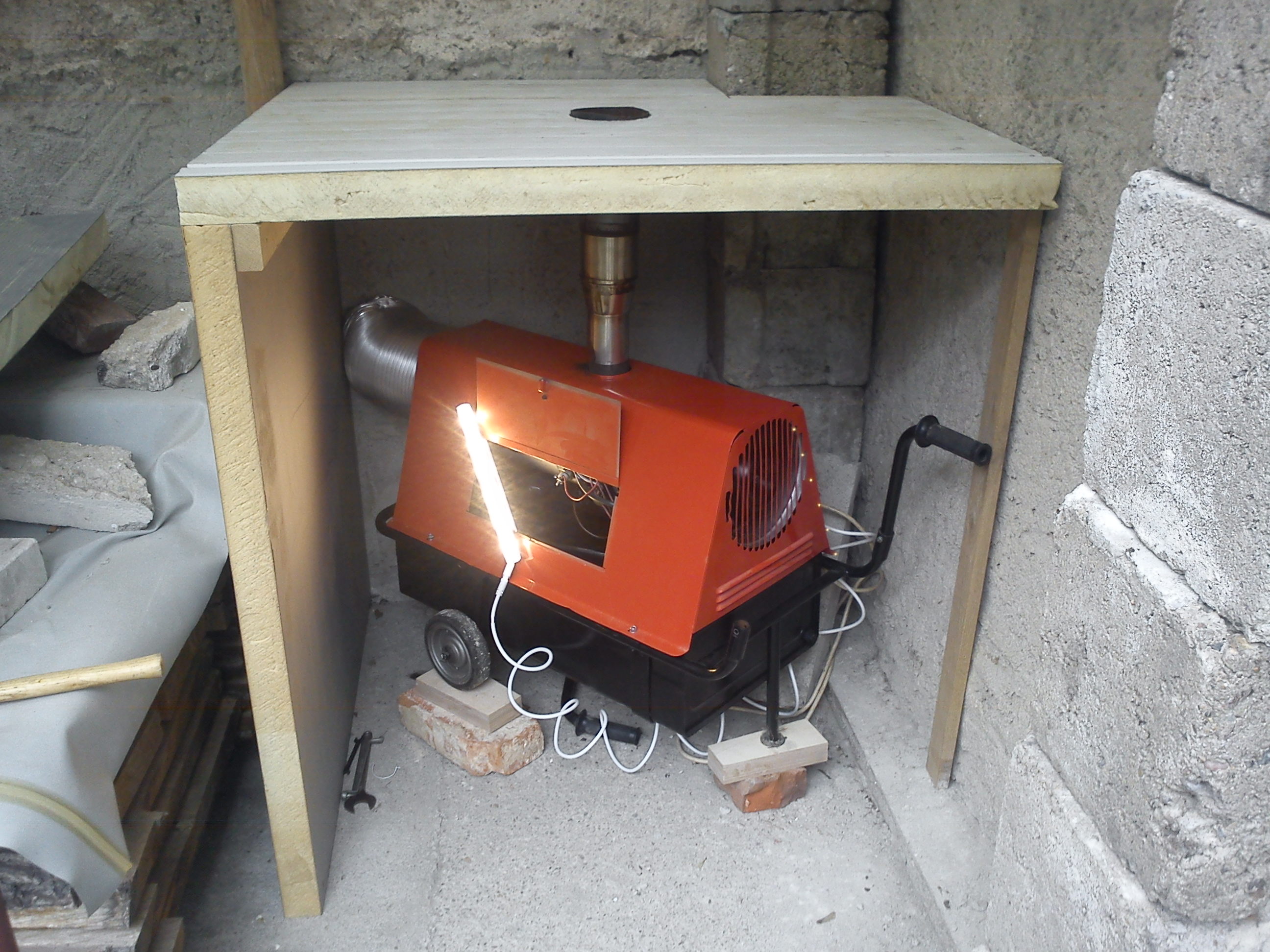

    Da habe ich heute den Umzug in den gedämmten Kasten vollzogen.
    Vorher nochmal den 60 l Tank voll gemacht, mal sehen wie lange das reicht.
    Dort bläst sie mittels Flexschlauch durch die 60 cm Wand.
    Der einzige Wermutstropfen ist, zum an und ausschalten, muss ich raus gehen. :?
    Vielen Dank bei der Fehlersuche und Behebung. :cheers:
