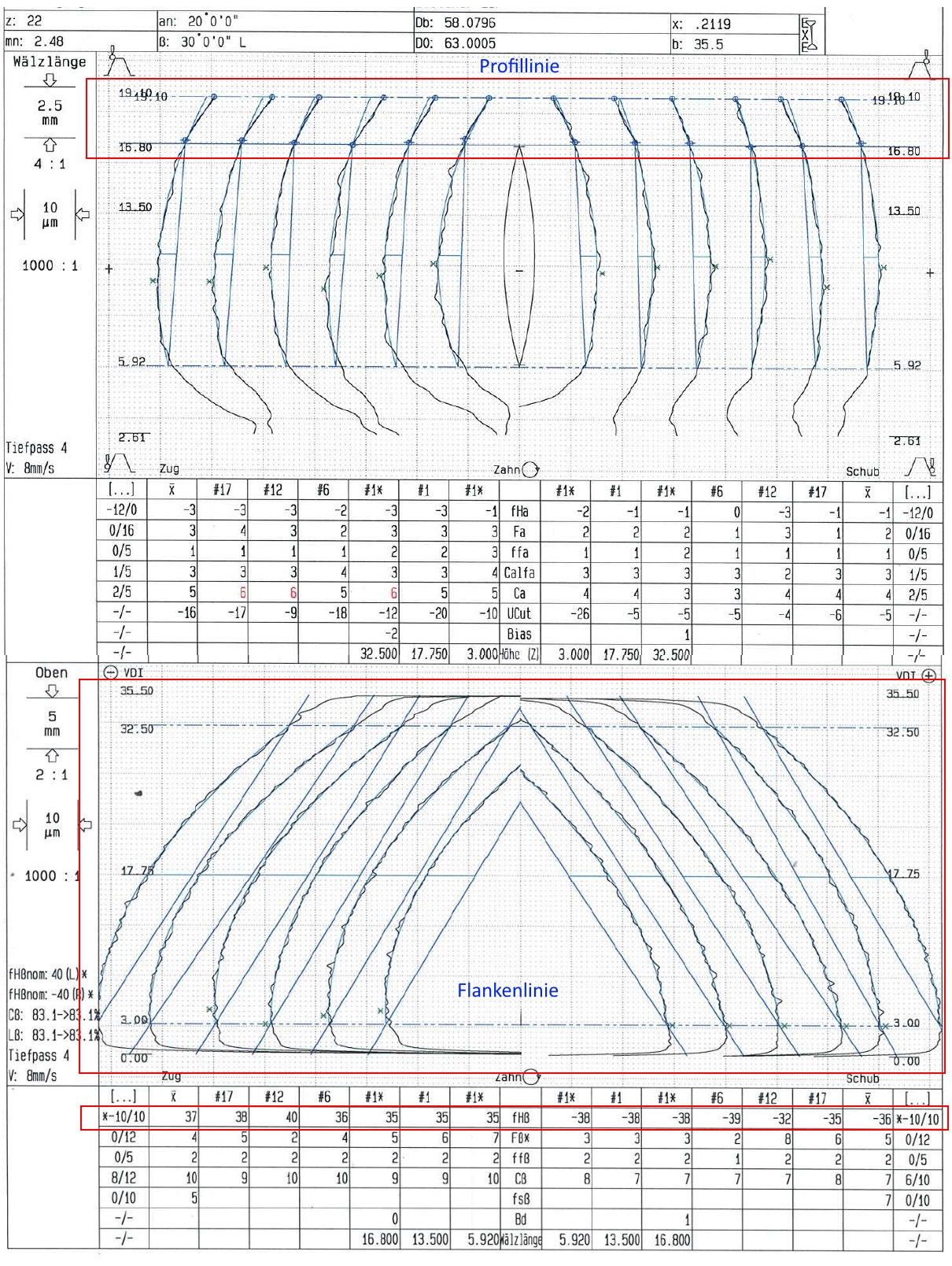

  • Gerade bei meine Unterlagen entdeckt. Da ist ein Praxisbeispiel, wie es bei einer Welle gemacht wird, welche die Verzahnung an einem Ende sitzen hat. Bei dieser muss die Flankenlinie (fhß) um 35 - 40µm korrigiert werden, um das Tragbild unter Last (Wellendurchbiegung) in die Mitte zu bekommen (Messbereich Flankenlinie). Deswegen schauen die Flankenlinien in der unteren Grafik auch pfeilartig zueinander.
    Damit die Verzahnung zudem leiser wird, wird im Profil eine Kopfrücknahme (Fko) reingelegt (Messbereich Profillinie zwischen 16,8 & 19,10). Somit drückt der Zahn beim Eingriff in die Zahnlücke nicht in gewissen Lastsituationen.
    Solche Zaubertricks müsste man beim geradeverzahnten Primär anwenden, um bei den hier teilweise angestrebtem Leistungs- / Bauteildimensionsverhältnis Ruhe reinzubekommen.
    Das sind jetzt keine neuzeitlichen Highqualitymaßnahmen, sondern ganz normaler Standard, wie er zb. in der Din 3960 von 1983, oder vorläufigen Dins fixiert ist.
    Das Schwierige ist nun, herauszufinden, was man beim Primär bräuchte. Dann muss man es noch fertigen und messen können.
    Deswegen sag ich immer, Verzahnung ist ein ganz heikles Thema und versuch die Leut da etwas zu sensibilisieren.
    Gruß Michael
