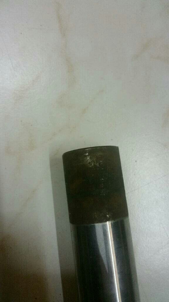

Kurze Frage bekommt man den Rost noch weg.
Wenn ja ja wie? Und wie kann man dagegen dann vorbeugen? !
Rost am Tragrohr
Mit ner Chrom Politur oder Cola und Alufolie.
Vorbeugen? Sowas ist normalerweise nicht die Regel. -
is das das untere Ende?
Neij ganz oben da wo die Gabelbrücke sitzt
Wenn der Chrom ab ist, ist er ab! Den bekommst du nicht wieder hin. Aber...du kannst, wenn das Tragrohr noch ok ist, das obere Teil leicht einölen u. dann einen Fahrradschlauch drüber ziehen. Natürlich nur zwischen die Gabelbrücken. Sieht dann eben einheitlich schwarz aus. Ist eben Geschmacksache. Must nur die seitlichen Löcher oben nicht mit dem Fahrradschlauch abdecken.
Kannst auch einen auf "Superbike" machen indem du die vorhandenen Ventileinsätze (vom Fahrradschlauch) genau mittig o. oberhalb zwischen den beiden Gabelführungen platzierst.mfG jason
